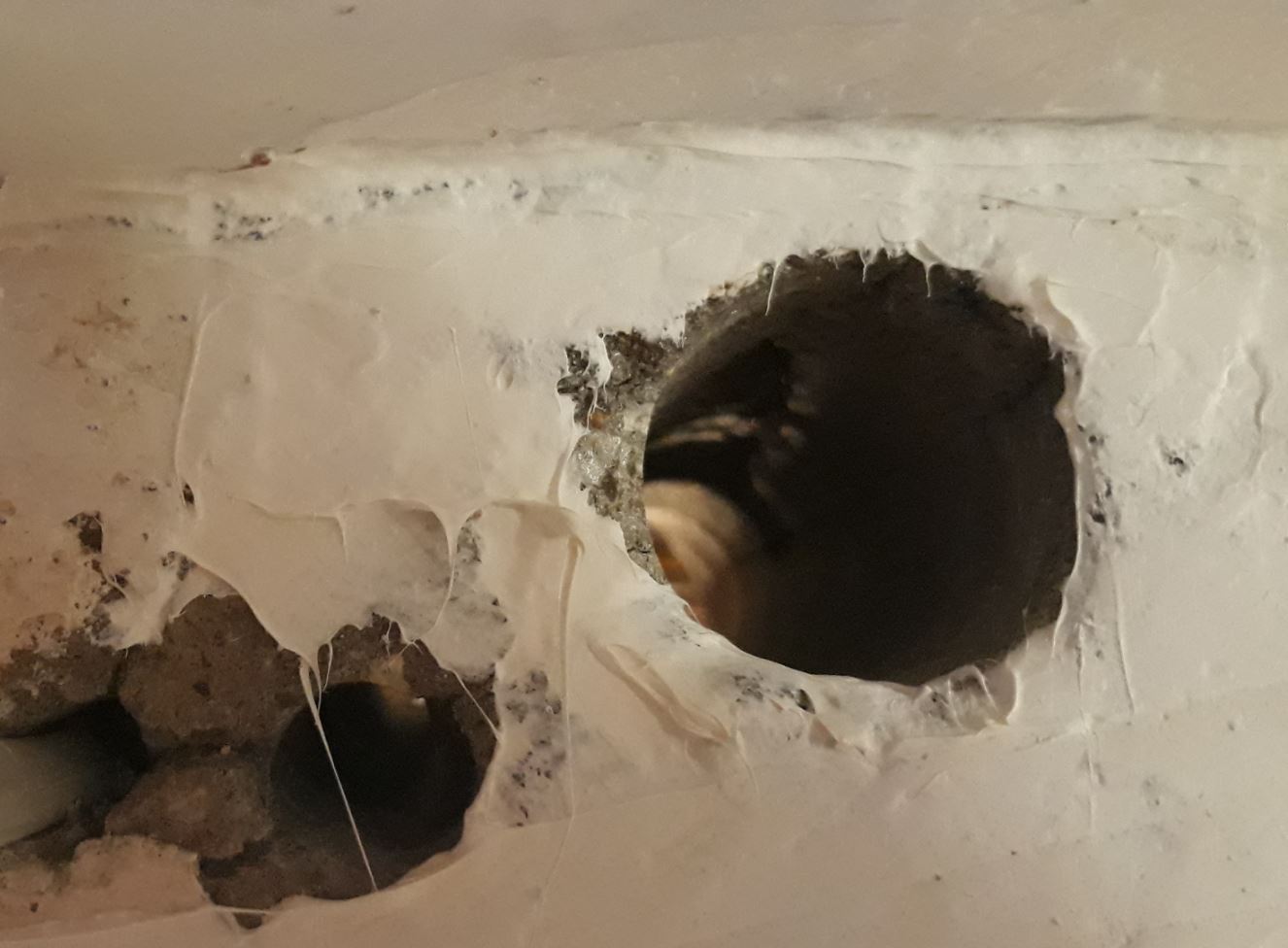

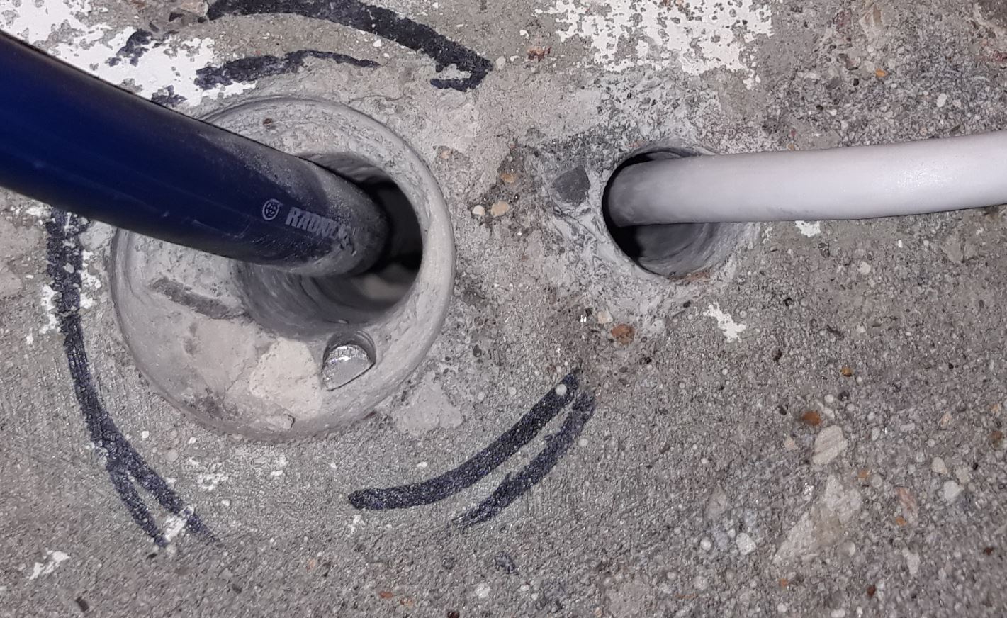

В обычных "панельках" три типа стен это норма (несущие, перегородки и внешние). То, что стены могут быть разными от слова "совсем" я усвоил еще в девятнадцать лет вместе с первым осколочным ранением: вешал ковер (а это было в конце 80-х, в эпоху тотального дефицита) на дюбель-гвозди для пистолета. Заколачивая их кувалдой - силы и сноровки было достаточно чтобы с одного удара. Все шло хорошо пока дело было на внешней стене. А как перешел на внутреннюю несущую (между комнатами) начался лютый ппц: искры при ударе и дюбель отлетал. Прицелился и вмазал посильнее. Дюбель разлетелся, а осколок через футболку в плечо вошел. Помню первые ощущения - как уголек. И как потом долго ковырялись в ранке пинцетом чтобы его вытащить... размером с семечку.
Поэтому стараюсь резать не спеша :) Вот для сравнения (алмаз и перфоратор) проход через несущую 200мм с гранотсевом:
Аналогичный случай, но для гильзы и слаботочки:
А тут пришлось отказаться от большого диаметра, и резать два меньших диаметра, поскольку попал на продольную арматуру, которая не детектилась (угол звенел весь):
