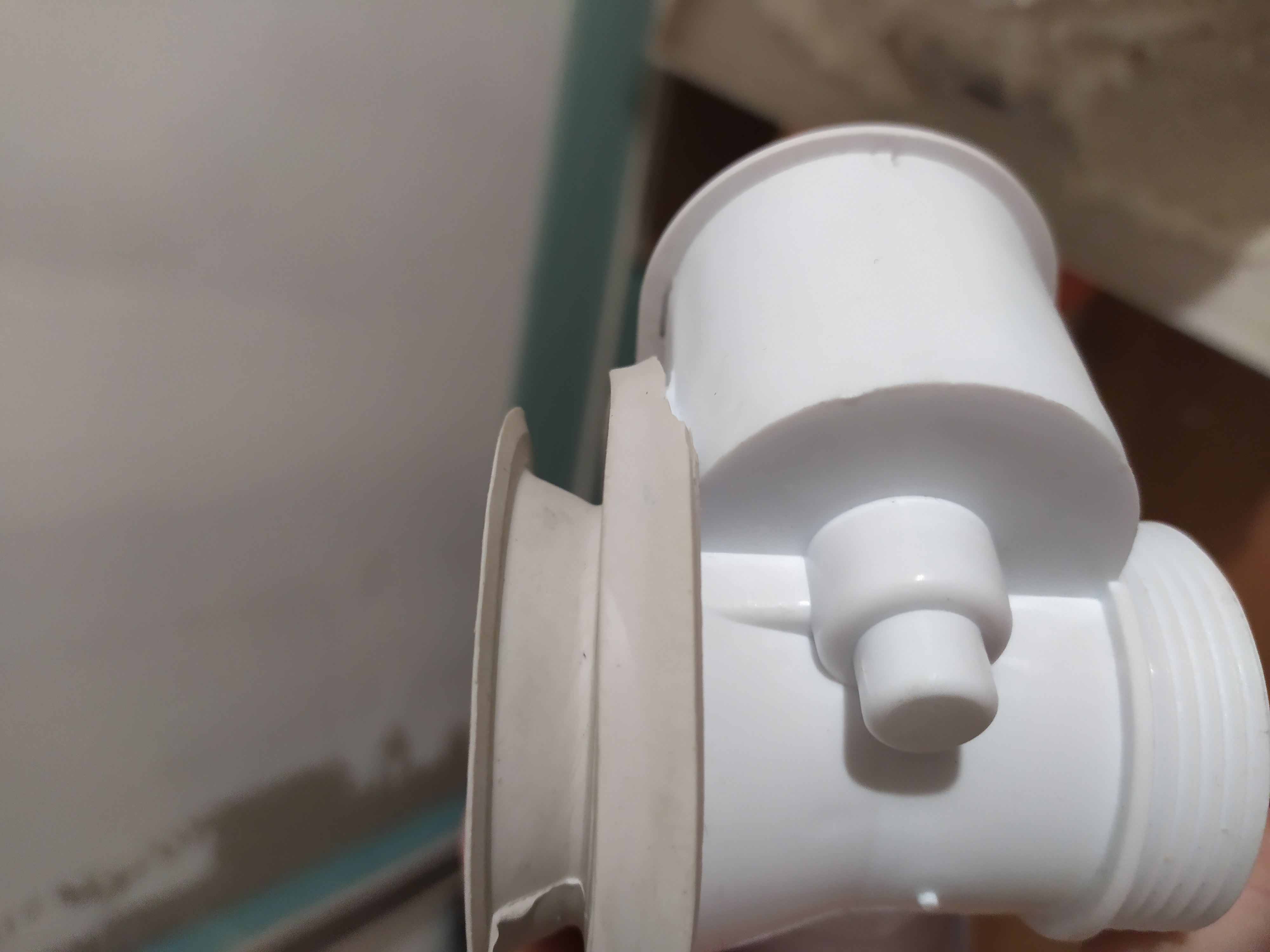

Уважаемые мастера,подскажите.Ванна акрил равак ванда. Устанавливаю сифон полуавтомат.Течет снизу. Конструктив самого сливного корпуса,который прижимается к ванне снизу через резинку имеет скос.Сама резинка имеет буртик,и плотно на эту пластиковую деталь не садится.Пробовал и так и сяк,не садится и все,мешает пластик.Подрезал резинку,но ничего не изменилось,сифон подтекает.У меня ощущение что это изза того что нет плоского прилегания резинки к ванне,из-за этого скоса на корпусе. Я чего то не понимаю? мне впарили этот сифон с ванной,за немалые деньги,а я подрезаю резинки ,что не так? Фото прилагаю.Еще сфоткал рядом с дешеым сливом(купил чтоб взять из него прокладочку и попробовать её вставить) дешёвый слив прямой,скоса никакого нет. Также ньюанс,резинка уплотнительная больше по размеру чем толщина ванны,для этого я собственно и хотел использовать левую прокладочку.Крутил до дури и так и сяк и раком и боком. Подтекает.По гарантии мне отказали,сказали сифоны не гарантийные,да и резинку я порезал.Еще советуют акрила налить туда.Но это же не дело акрилом заливать,оно там будет течь под ванной а я и знать не буду,так как ванна будет вмурована с люком.Надо надежный слив. Покупать другой? какой? или этот как то иначе надо ставить?

Евгений Можа написал: У меня ощущение что это изза того что нет плоского прилегания резинки к ванне,из-за этого скоса на корпусе.
нет, что-то другое ...
Евгений Можа написал: Пробовал и так и сяк,не садится и все,мешает пластик.Подрезал резинку,
а надо было литники на пластике срезать - они огромные! (вообще сомневаюсь, что это не подделка). (и на резинке тоже есть литники - видно на фото) Зря резинку испортили - вполне нормальная конструкция прокладки - с такими не течет.
Евгений Можа написал: Также ньюанс,резинка уплотнительная больше по размеру чем толщина ванны,
Обычно плющится и не мешает. Но можно просто другую прокладку поставить.
Евгений Можа написал: Еще советуют акрила налить туда
Пусть советчики себе лучше в рот акрила нальют :)

В общем умозаключения такие. На фото ниже дырка акриловой ванны.Место прилегания на ванне отшливована в ровную поверхность,но этот бортик маленький.А на сливе внешний диаметр большой.И получается что при наложении нет прямого прилегания,так как пластиковый слив имеет уклон к центру.Следовательно максимальное прилегание по внешней части,а у ванны на таком диаметре буртика прямого уже нет. как то так. Несколько фото. И теперь я вообще сомневаюсь что мне подходит такой сифон.

Эта резинка возможно должна вставляться в отверстие поддона и зажиматься в нем снизу сифоном, сверху решеткой. Проверьте такой вариант. Уж очень форма резинки на это намекает.

так она и вставляется. я её так и вставлял естесно.На фото я просто приложил сам слив чтоб было видно щели по краям.

Евгений Можа, Левак с этой резинкой на выброс. Купить
Слив-перелив полуавтомат, выход 40/50 ø мм Simplex (285357 6168.45) 1836 рублей. С ним проблем не будет. Резинка с бортиком вниз на силикон.
