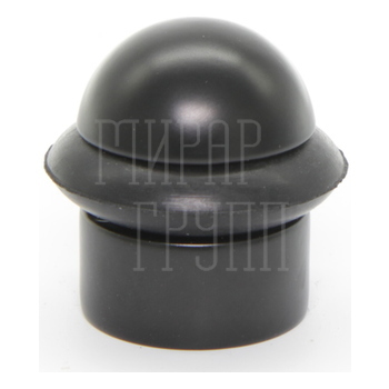

Прошу совета по креплению дверного упора: Имеется напольный керамогранит, под которым теплый пол. Необходимо закрепить дверной упор (по описанию латунный). Сверлить опасаюсь (ввиду возможного попадания в кабель теплого пола). Есть ли вариант приклеить упор? (насколько это вообще рабочий способ? Если есть, то какой клей посоветуете?

IamVPN, соудал хай так

BV, Ага. Или ПВА. Примерно одинаковое время держаться будет. ;)
Уж лучше
vago083050 написал: IamVPN, тыц
Там хоть в плинтус за счёт большого диаметра упирается... :clapping

ИгорьPurnesh написал: , Ага. Или ПВА. Примерно одинаковое время держаться будет. ;)
Пробовали, или просто поболтать? :)

BV, Не, у меня хватило ума не клеить такой упор. А вы лично пробовали крепить на саморез? Видели последствия удара двери по упору? Думаете что "соудал хай так" продержится хотя-бы один день?

упор высокий, площадь приклеивания небольшая. Ж.Г. не удержат долго.

ИгорьPurnesh, И на саморез делал и на анкер и на MS полимер. Продержится. Сопромат иногда полезно знать :) Хотя сам фиксатор лучше использовать с большей площадью, как по ссылке во втором сообщении, а не как у автора.

Сибиряк, Именно, рычаг по сравнению с опорой слишком большой. +100500
