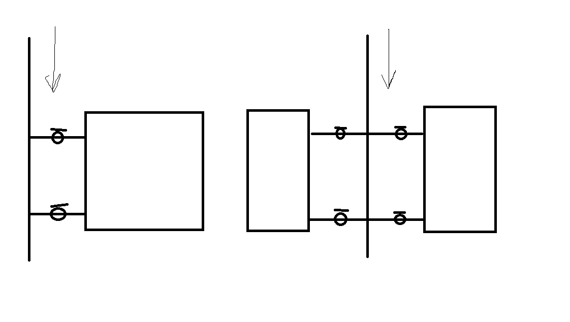

Здравствуйте, идет ремонт в сталинке, заменили стояки отопления на пп и поместили в штробы. Пока не штукатурили. На днях подходит соседка по стояку, и начинает намекать что из-за нашего ремонта и "вы когда-то что-то делали, что становилось лучше"(спускать воздух на чердаке) в одной из ее комнат стали теплые трубы вместо горячих, как на другой стороне квартиры. На что ей ответили "это и у нас так" и предложили самой спустить воздух. На следующий день позвонили с какой то службы - проверить стояк на наличие перемычки. Вопрос в чем - кого пускать, кого нет, на каких основаниях ? Кто может создать проблемы обратив внимание на штробы, а кто нет ? Тупость в том, что на днях сняли батареи, для замены, и в стояке у соседей по идее должно стать даже теплее чем обычно... ну и перемычка конечно же есть... Вообщем подскажите как быть.

axelive, Вас могут обязать вернуть все в исходное состояние, заменить полипропилен на вгп трубы, что и надо сделать! Прийти могут из УК, ЖЭКа

  1. Выложить сюда фото ВСЕХ ваших стояков, подключений радиаторов и написать диаметры всех труб, в том числе и стояков, к которым Вы подключились. Какие радиаторы? Что раньше стояло?
  2. Схему системы отопления дома. Сколько этажей в доме? Направление теплоносителя по стоякам?
  3. После анализа всего - выкинуть нахрен говнопропилен (мина замедленного действия - можете свариться живьем) и переделать нормально на сталь на сварке.
Без подробного описания всего, что указано выше - дальнейшее обсуждение смысла не имеет.

axelive, В ваших интересах сейчас гораздо важнее сделать нормальное БЕЗОПАСНОЕ отопление, а не думать кого пускать или не пускать.... Сейчас Вы, увы, пока не понимаете всей глубины Вашей проблемы....
Поищите по форуму что случается с ПП на отоплении - вам будет интересно....
А пускать Вы обязаны представителей УК для осмотра - отопление не ваша собственность, и находится в зоне ответственности УК.

BV, этажа 3,стояков 5 но менял 4 - змеевик, и 3(d30) одинаковых (подачу не менял там d~100), протянул к соседям с низу в крестовину и на крышу, Ekoplastik Fiber Basalt Plus, схему\радиаторы не менял.
К радиаторам d25
2 вида стояка
Насчет давления не знаю, радиаторы ~50градусов.
Если не трудно скиньте по поводу пп, ищу но найти не могу. Может не так в поиск вбиваю.
Спасибо.

axelive, ваша схема ни о чем, фото где, и что значит d30 , d100?

axelive написал: стояков 5 но менял 4 - змеевик,
не понятно
axelive написал: и 3(d30) одинаковых (подачу не менял там d~100),
нарисуйте вместе с подачей, чердаком и подвалом. Диаметры - это по стали которая была или по ПП, который поставили? Укажите диаметры что было и что стало.... Фото подключения - надо. Поймите, чем более точную инфо вы предоставите, тем более полезные ответы получите. Это в Ваших интересах, а не в наших - выуживать из Вас инфо как из партизана на допросе.
axelive написал: Насчет давления не знаю, радиаторы ~50градусов.
Сейчас 50, а в мороз может быть и под сотню
axelive написал: Если не трудно скиньте по поводу пп, ищу но найти не могу. Может не так в поиск вбиваю.
Коротко пластик НЕЛЬЗЯ использовать в системах отопления с элеватором. В случае если что-то пойдет не так - в отопление дома идет сетевая вода и пластик лопается. Это вся комната в пару, на полу кипяток и люди варятся живьем. Случаи есть в новостях и ссылки есть на форуме. Случится это с Вами лично или нет - подкиньте монетку....
