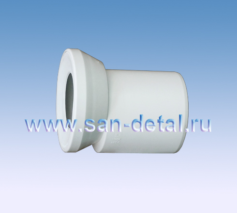

adidas452017, Унитаз есть? Приставьте и померьте угол. Если что может подойдёт такой угол. Если нет и надо ближе то можно макпайн смещение. Есть на разные размеры. У меня на съёмной стоит третий год. Засоров нет.

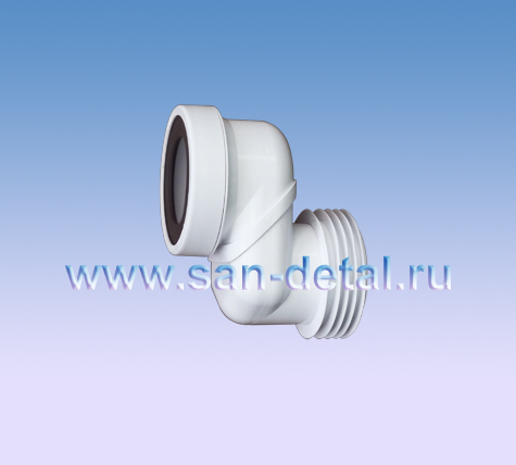

Сообщений: 133142
13.12.2019 в 08:37:59
adidas452017 написал: Интересует через какие переходники сделать это
по месту подбирать отвод с нужным углом - то, что оденется на унитаз - есть разные углы
https://san-detal.ru/products_filter.php?f71=%D3%E3%EB%EE%E2%FB%E5&cPath=49_85&row_by_page=all
Возможно еще потребуется угол, если влезет https://san-detal.ru/products_filter.php?f20=%CE%F2%E2%EE%E4%FB&f19=110+%EC%EC&cPath=47_134
Hitgher
Hitgher
Регистрация: 12.04.2015
Сообщений: 4090
13.12.2019 в 08:40:18
adidas452017, В первый вариант может потребоваться это.
