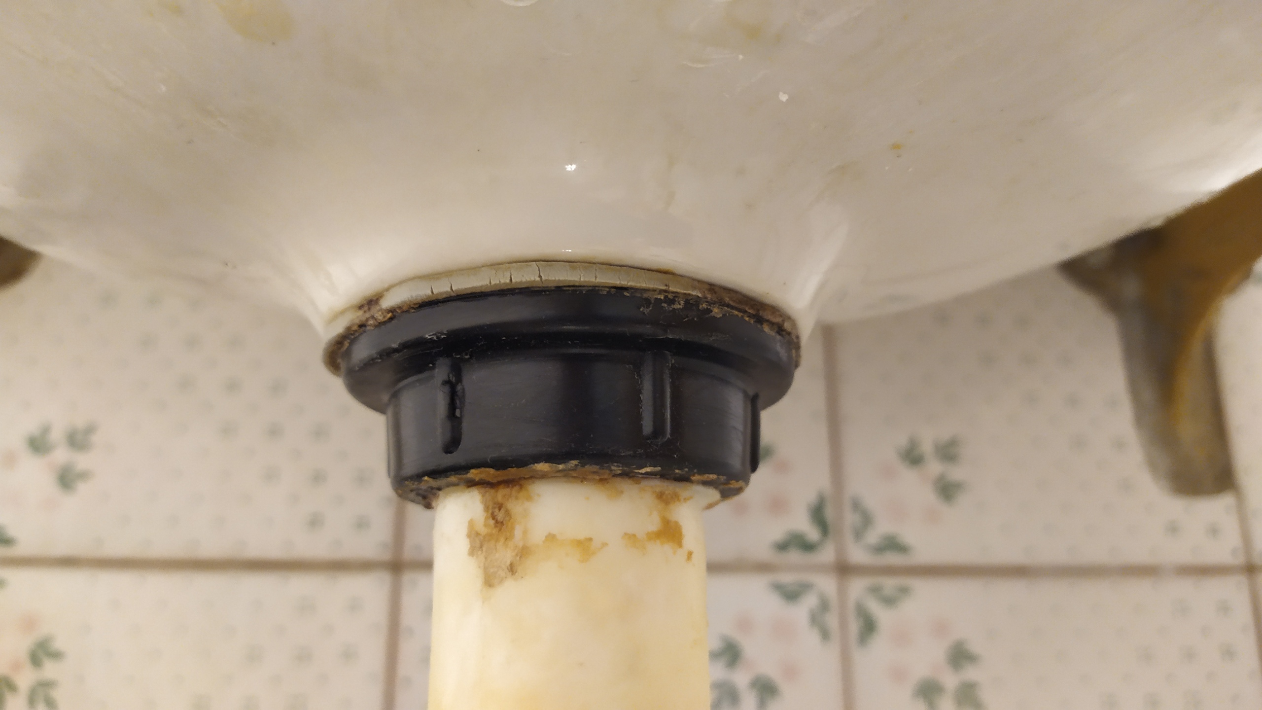

Здравствуйте! Довольно старый слив в раковине и не получается открутить гайку, которая крепит слив к самой раковине. Кручу против часовой стрелки. Не получается открутить, т.к. гайка очень узкая, даже схватиться за нее толком не получается, а закручена, такое чувство, намертво. Пробовал даже WD-40 поливать эту гайку. Пробовал упираться отверткой в ребра, которая есть на этой гайке. Пока ничего не помогает. Подскажите какой-нибудь способ, чтобы её открутить. Переживаю, что из-за лишних усилий еще и раковину можно разбить. Заранее спасибо! Фото прилагаю.

evgeniy.ppc, я бы что-нибудь узкое, типа отвёртки между гайкой и патрубком просунула и гайку сломала — всё равно в утиль. Можно болгарской или реноватором срезать и сделать поперечные насечки. Ой, делов на 5 минут. :)
А вообще, можно и к ней прицепить сифон. Отбелить и прикрутить. Они же стандартные.
Вы мужчина? Что у Вас из режущих инструментов есть? Ножовочное полотно есть?

отпилить ножовочным полотном, не?

Radio51 написал: отпилить ножовочным полотном, не?
Radio51, точно! :)
С левой стороны снизу прокладки пропилить и оставшуюся часть сломать. :)

А если просто аккуратно открутить, то возьмите два ремня (корсажную ленту, для штор, без разницы) и две палки — сделайте что-то типа ременных ключей.

Если сам сгон прочто сидит и не прркручивается, то можно плоский предмет подставить к ребру на гайке и аккуратно постучать. С левой стороны, на откручивание. :)

Думал насчет того, чтобы спилить ножовкой. Подскажите, а где примерно заканчивается сама раковина? Если гайку спиливать по верху, где уплотнение, я не задену саму раковину?

evgeniy.ppc написал: Думал насчет того, чтобы спилить ножовкой. Подскажите, а где примерно заканчивается сама раковина? Если гайку спиливать по верху, где уплотнение, я не задену саму раковину?
evgeniy.ppc, прокладка прижимается к плоскости раковины. Мне с телефона плохо видно, но однозначно пилите слева, под прокладкой, чтобы эмаль случайно не попортить. А попортите снизу, это не страшно, на герметичности всё равно не отразится.

evgeniy.ppc, На фига, там гайка пластик, зависла от отложений. Ножом строительным процарапайте канавку и отвёрткой плоской подцепить. Гайка лопнет и снимете все.

evgeniy.ppc, по идее где прокладка,- там уже раковины нет. НОжовочным полотном,- если упрешься , то пили ниже. Полотном с мелким зубом вы раковину ну никак не повредите.

Спилить трубу белую горизонтальным резом. Кусачками раскусить кольцо гайки. Если сил не хватит, то вертикальным резом ножовкой пилить гайку с остатком белой трубы. Можно раскаленным ножом.
