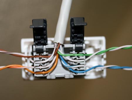

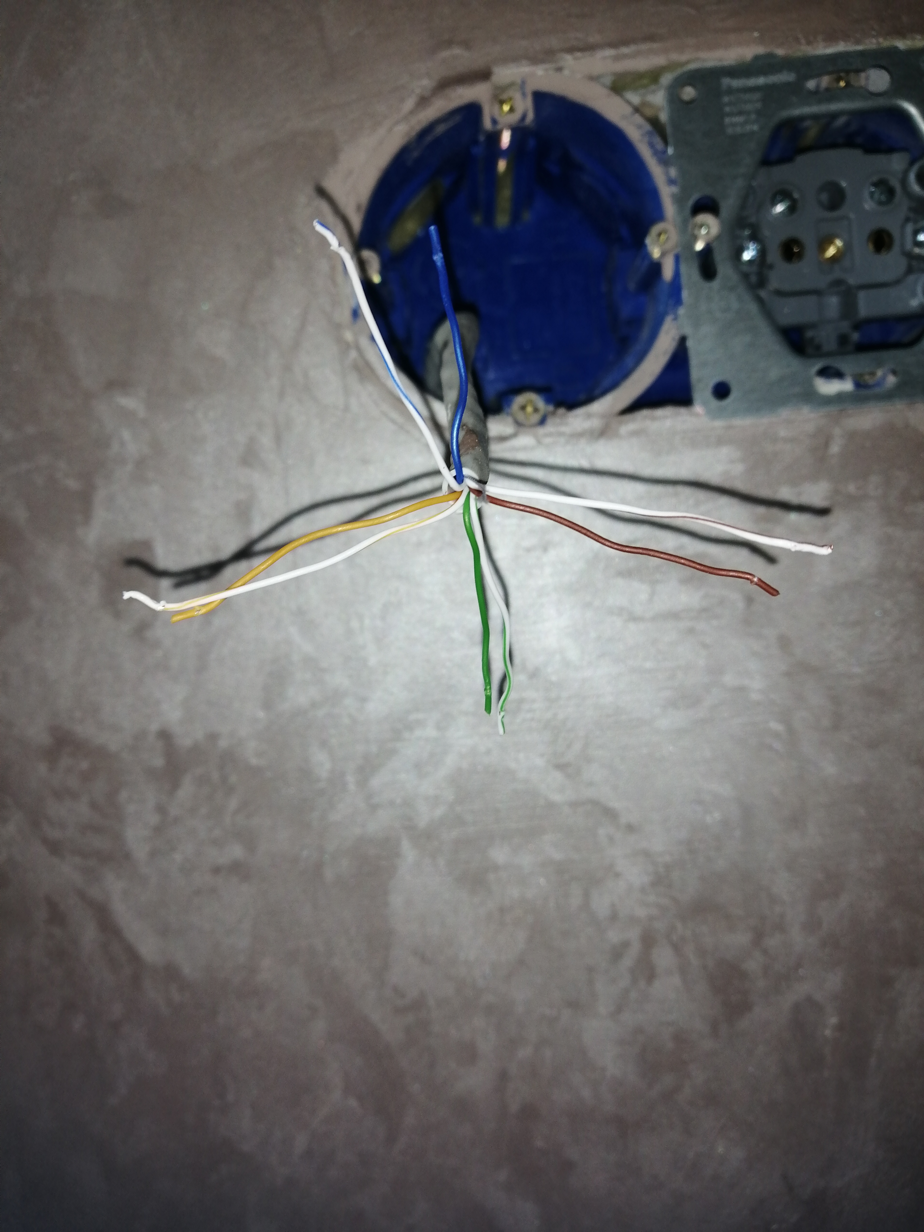

С одной разеткой справился, заново зачистил и подключил, теперь работает. Было ощущение, что одна жила не прорезалась. В данный момент переделываю разметку Panasonic

Все спасибо за помощь) вся проблема была в моем криворуком монтаже, по сути до конца провода не дожимал в разетки.

Илья045124, недожим частый косяк, молодец что сам справился, но следующий раз пары расплетать на надо, свитые так и зашивайте чуток раздвинув плинтом, кончики обрезать, и внешнюю оболочку срезайте только на расключение, хотя сотка будет работать и на расплетенных, но более скоростные варианты этого не любят
