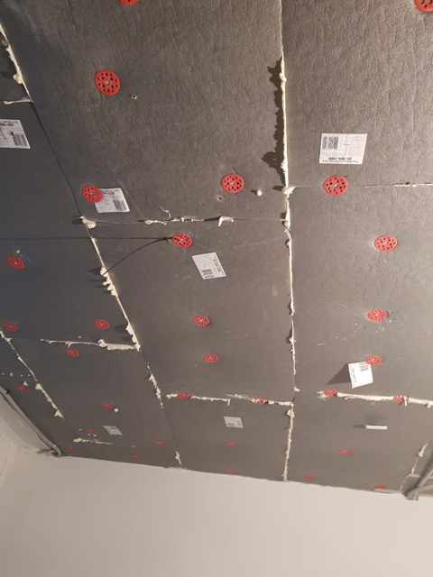

Звукоизоляция потолка в санузле - Надо ЧЕМ ТО НЕ ГИГРОСКОПИЧНЫМ, НЕ НАМОКАЮЩИМ, НЕ ПРОПУСКАЮЩИМ ВОДЯНОЙ ПАР . Чем ? Евроблок, PenoHome 20-30 мм - подойдёт ? Смущает то что он горит- плавится . Какие ещё варианты ?

Смысл данной операции? От каких шумов хотите избавиться? Большое подозрение, что шумы в санузле проникают далеко не через потолок.

Мишутк, стены в коробе и пол шумоизолирую -Шуманет100гидро и PenoHome 20-30 мм , от шумов( разговоров) соседей хочу подстраховаться

alex-2000 написал: от шумов( разговоров) соседей хочу подстраховаться
это средние и высокие звуковые частоты. От них пенофол PenoHome 20-30 мм не защитит, средние и высокие частоты гасятся материалами с волокнистой структурой, такими как ваш -Шуманет 100 гидро.либо материалами с большой удельной массой(бетон). Но любое волокно, даже искуственное как у шуманета, способно удерживать влагу. Поэтому, единственное решение для вас - штукатурить потолок влагостойкой цементной штукатуркой, да потолще :)

Грэй, Потолще это сколько ? Неужели только так ?!!! :eek:

alex-2000 написал: Неужели только так
А как вы хотели? слишком много условий в задании, поэтому - такое решение. Упростите задание, будет полегче)))
