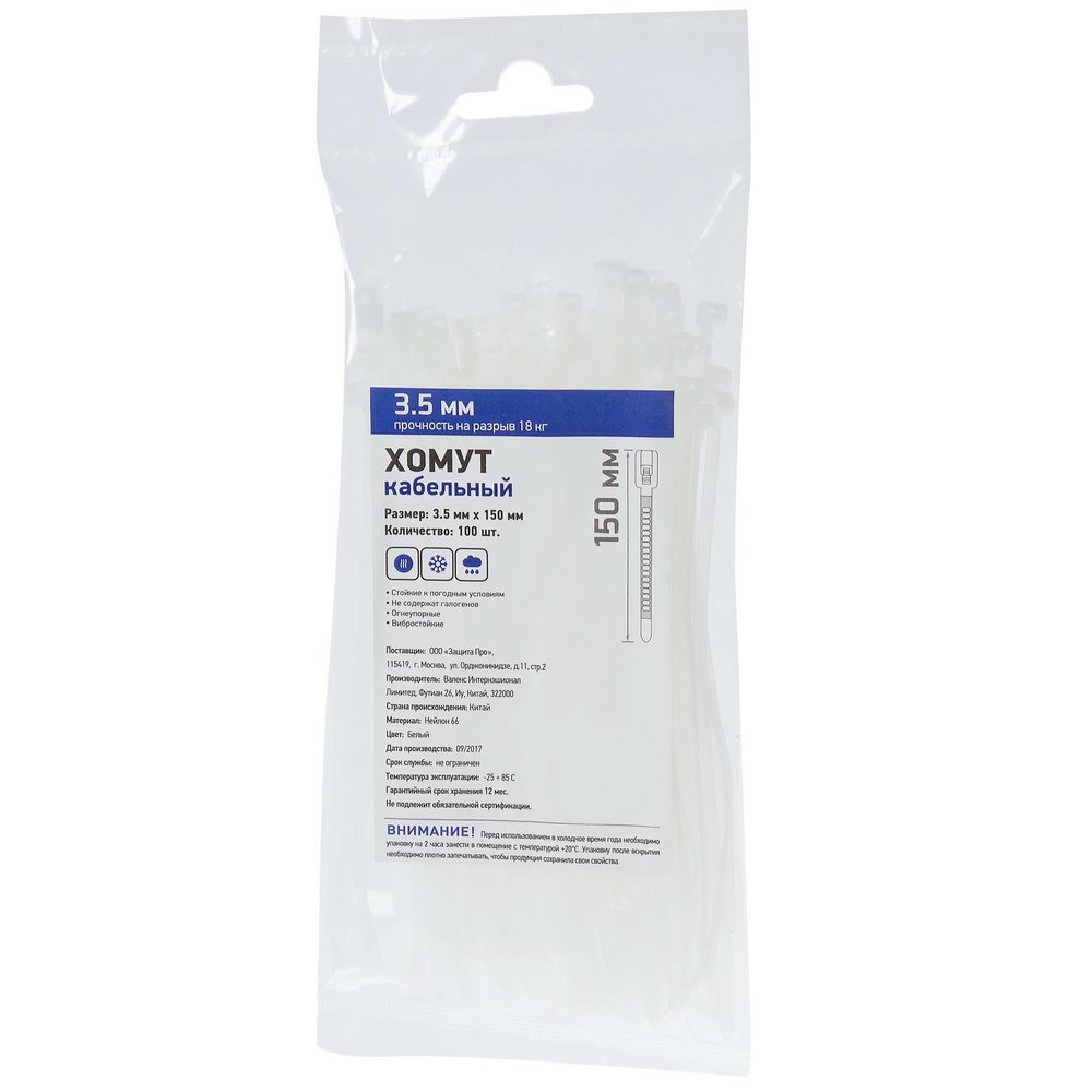

BV написал: Кабели со светлой оболочкой в принципе не держат ультрафиолет.
Так, вроде писал: ВВГ-нг и покрасить. Этот кабель, конечно, жесткий, но, для монтажа вполне проходит.
BV написал: такие разъехавшиеся сопли по многим фасадам висят...
А не надо крышки забывать привязывать. Но не стяжками (хотя, читал, что существуют стяжки, не боящиеся ультрафиолета), а проводом, потом покрасить. Ну, а про то, что стоя на вышке такую работу не сделать... лучше, промолчу. А то скажу что-то не печатное, опять Alexey_Spb будет не доволен. Только теперь (если не промолчу) - будет прав.

igor1 написал: хотя, читал, что существуют стяжки, не боящиеся ультрафиолета
Вы их наверняка даже видели. Например, в леруа.

Radio написал: Вы их наверняка даже видели. Например, в леруа.
Не-а. Я в Леруа не заглядываю. Далековато, знаете ли. Кстати, просто любопытно: а сколько они у вас стоят?

igor1 написал: просто любопытно: а сколько они у вас стоят?
Все цены есть на сайте леруа. Зависят от размера: чем длиннее и толще, тем дороже.
