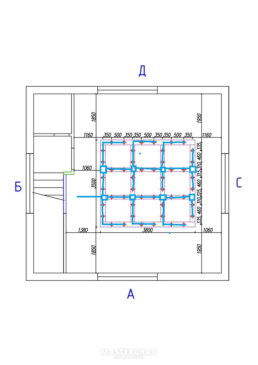

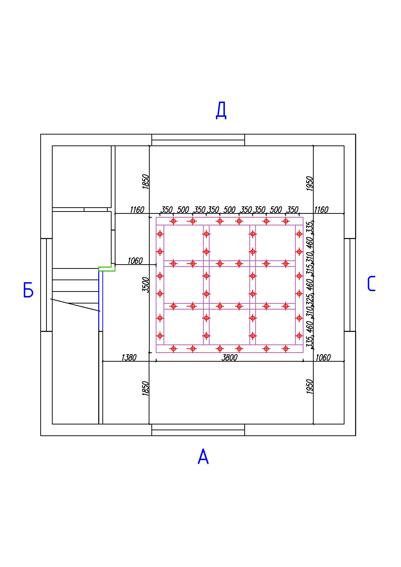

Нужно подключить 48 точечных светильников от одного выключателя. Как оптимально это сделать? Пока думаю сразу разделить 48 линий из одной гильзы. Если опрессовать 49х1.5 кв.мм,то что подойдет гмл70 или гмл50 ? Может быть есть более интересное решение?

8 распределительных коробок спасут отца русской электрификации. Сводить всё в одно место :scare

Rumato написал: 8 распределительных коробок спасут отца русской электрификации. Сводить всё в одно место :scare
Rumato, Можно поподробнее?

roman007, а что хоть за конструкция, какого плана потолок?

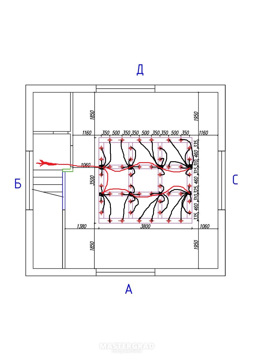

roman007,

Rumato, а я уж было подумал восемь восьмисальниковых коробок, каждая с тремя клеммами на восемь, к каждому светильнику свой хвост, и аж один сальник в запасе, всё по феншую... но как то заморочно
а тут вот оно как... а зачем тогда коробки?

юра Т, Согласен, можно сделать 7. Нижняя правая лишняя. Коробки там, где сходятся 3-4 кабеля. А там где светильники, WAGO 224-122. Мне так нравится.
