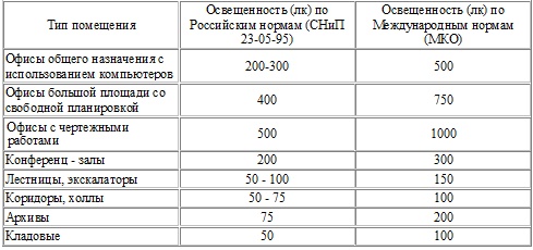

dokar, возьмем например Gauss LED MR16 GU10 7W 4100K самая мощная выдает 630 люмен. Допустим , согласно проекта будет 48 ламп. общий световой поток составит 30240 люмен. Допустим в помещении 44 кв. метров. Таким образом освещенность составит 687 люкса, в первый год эксплуатации ламп. Затем начнет выгорать люминофор , и будет падать освещенность.И потолки 4 метра.
Что вас смущает с освещенностью? В помещении в частности будут дети писать, читать , рисовать.

  1. " Gauss LED MR16 GU10 7W 4100K ... 630 люмен." Ну немного меньше, 80 Лм/Вт - не более. Но это все равно чересчур, больше чем в 4 раза. Как то Вы так хитро считаете, что прям странно.

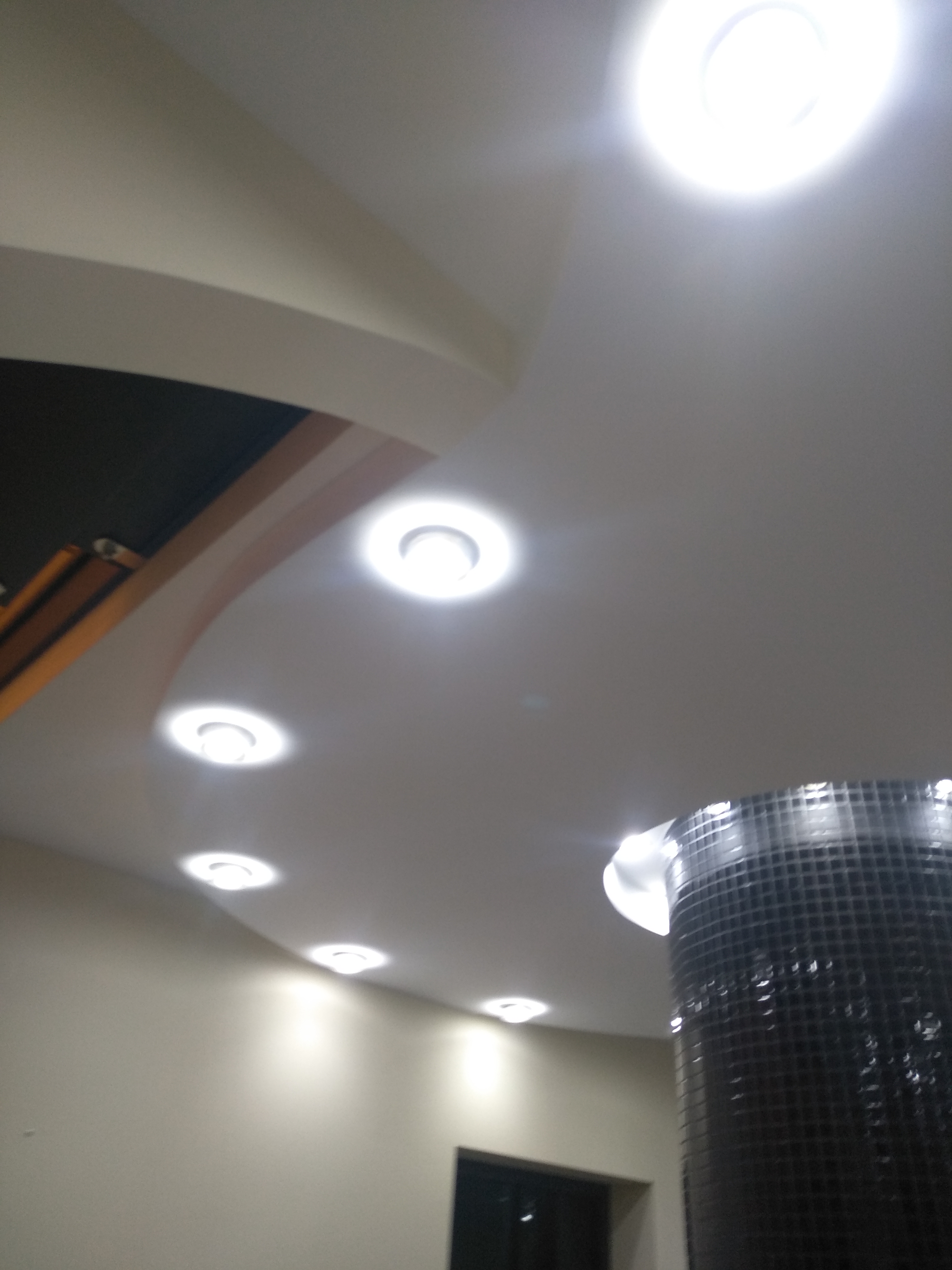

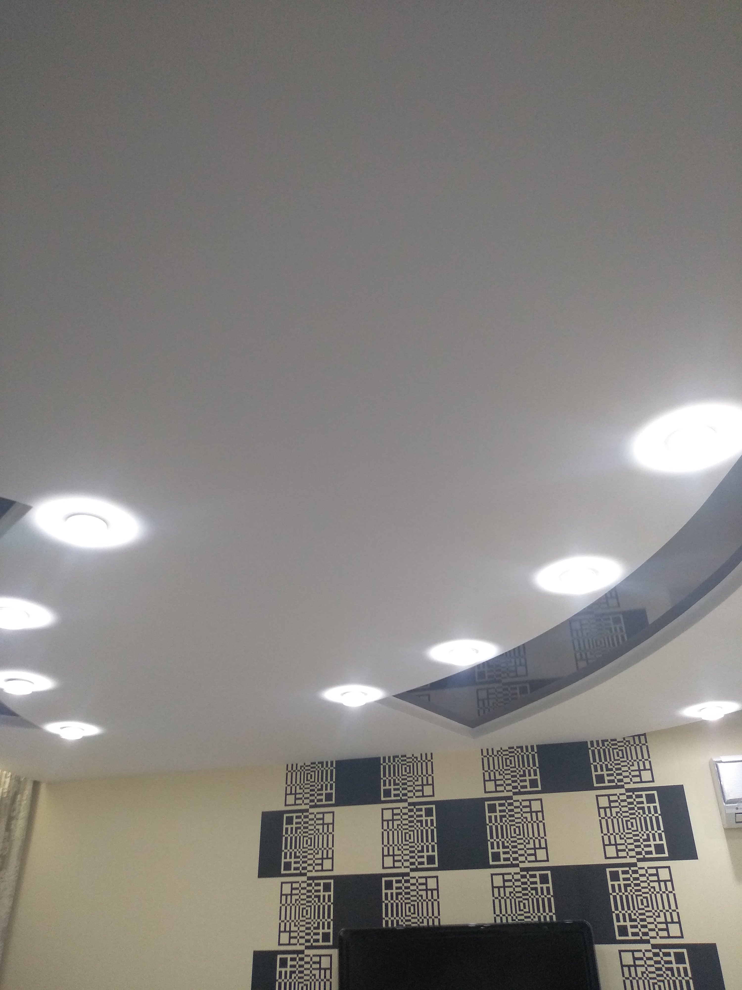

roman007 написал: Лампочки думаю ставить гаус 7 вт 220в G10.
Только не давно было такое -
Жуть полная . Но они такое купили ( сделано это было около 10 лет назад , стояли галогенки на 50 Вт , поменяли на светодиодные ) .
