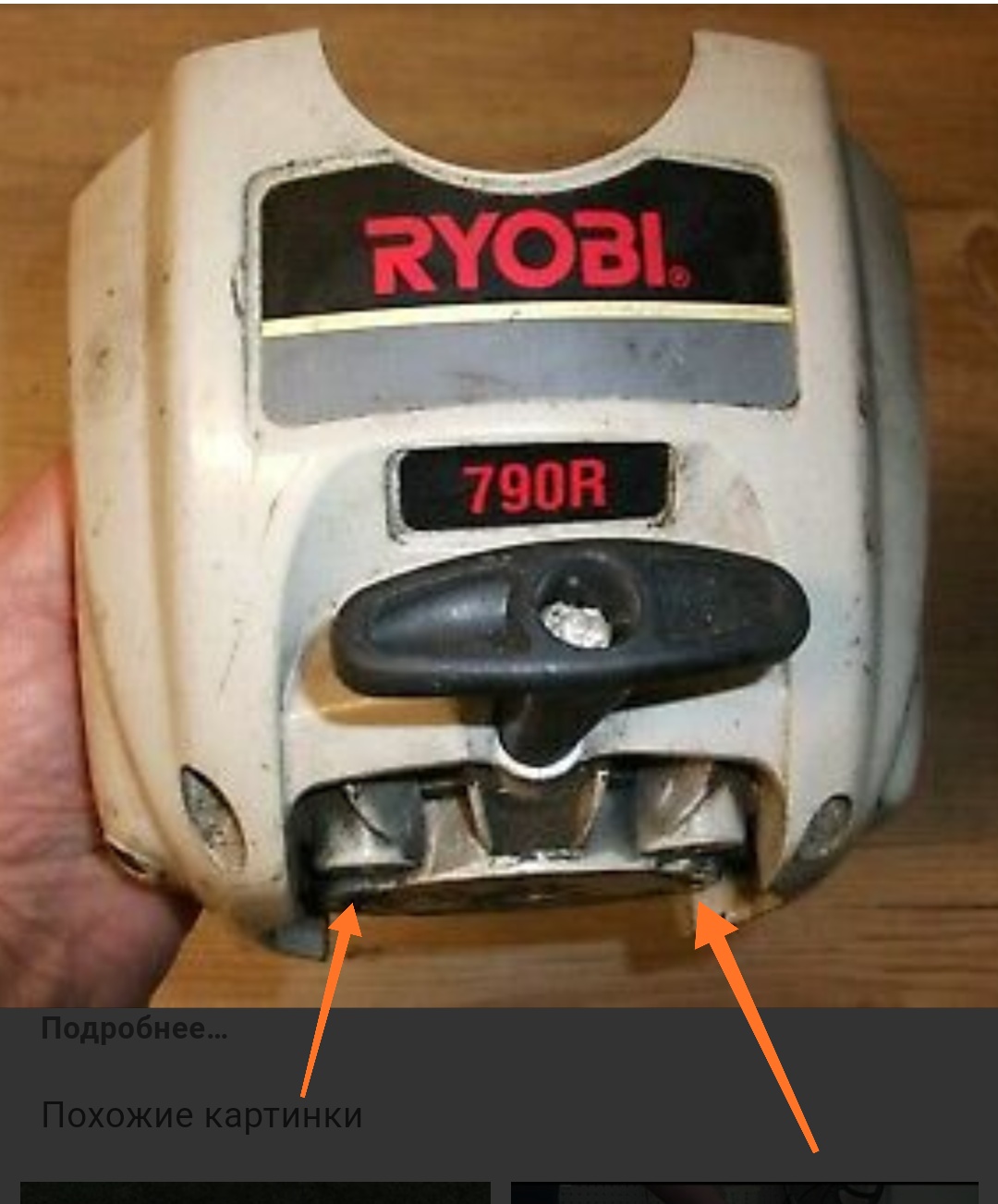

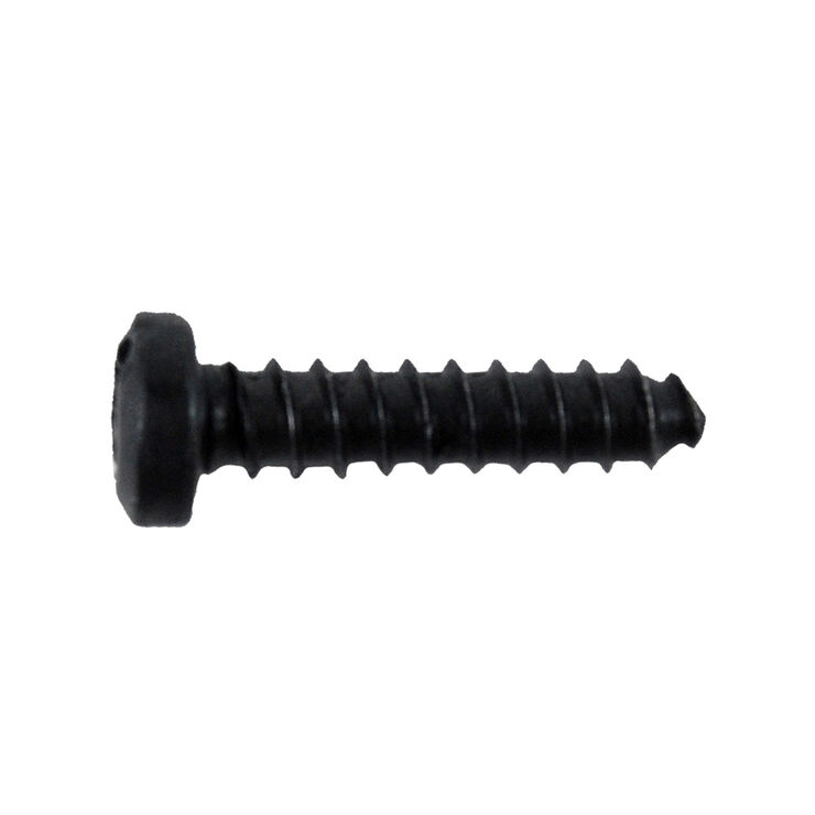

Разбирая бензотриммер имел не осторожность утратить четыре винта, крепящих вал корпус вала к двигателю. Проблема оказалась вселенской. Ибо подобрать аналог не получается. Судя по мануалу каталожный номер винтов 791-181345 Пока не могу определить даже размеры и шаг резьбы. Исходя из маркировки это #8 - 16X.750 Ph. Крайне удивляет практически полное отсутствие винтов на столичном рынке и цена от 300 рублей за штуку, что делает поиск оригинала не рентабельным. Буду благодарен за любую помощь. Хотелось бы узнать, чем можно недорого заменить эти винты и что в них такого, что продавцы не снижают цену.

omfo, Крепмаркет ближайший, есть любые, черные нержавейка, резьба метрическая, дюймовая. У вас резьба как на саморезе по дереву, только головка не в потай.

omfo, На фото - искомый винт? Если да - то это обычный саморез в тело металла/пластика. Посмотреть в крепмаркете и тд. Фото сделайте места, где они стоят...

omfo написал: Исходя из маркировки это #8 - 16X.750 Ph.
Похоже на "шуруп для крепления к металлам" 3,9х16

BV, В том, что саморез обычный, сомнений не было. Смущает то, что вворачивается в отверстие селюминового корпуса, и не хотелось бы, что бы корпус лопнул. На фото стрелками указаны места установки.
Методом перебора пробовал подходящие по диаметру саморезы по металлу и по дереву. Больше чем на полвитка не входят, а лошадить, нарезая новую резьбу не хотелось бы. Вот и ищу штатные за недорого. В магазинах метизов был. Не подобрали ни в одном. Вот и хотелось бы понять маркировку.

23.12.2019 в 23:40:10
Вот так он выглядит.

omfo, отверстие под саморез обычно квадратное в силумине.
Не вижу проблем закрутить с нарезкой новой резьбы саморезом

25.12.2019 в 12:09:51
Уже подумываю над этим. Только склоняюсь к нарезанию метрической резьбы метчиком под винт.

omfo написал: к нарезанию метрической резьбы метчиком под винт.
силумин? Не надо... слабая для этого места....

Шурупчик, можно попытаться прикупить в сервисе. В столице должен быть. Подобные метизы могут быть своими, заказными и не иметь DIN маркировки.
omfo написал: Только склоняюсь к нарезанию метрической резьбы метчиком под винт.
Да, я бы так и сделал. Режьте только со смазкой. Всё будет нормально держаться, не забудьте потом гровер шайбу под винт. Узел нагруженный надеюсь длина отверстия достаточная.

30.12.2019 в 22:23:11
калямба, все подошло. Спасибо Вам и всем ответившим. С наступающим.
