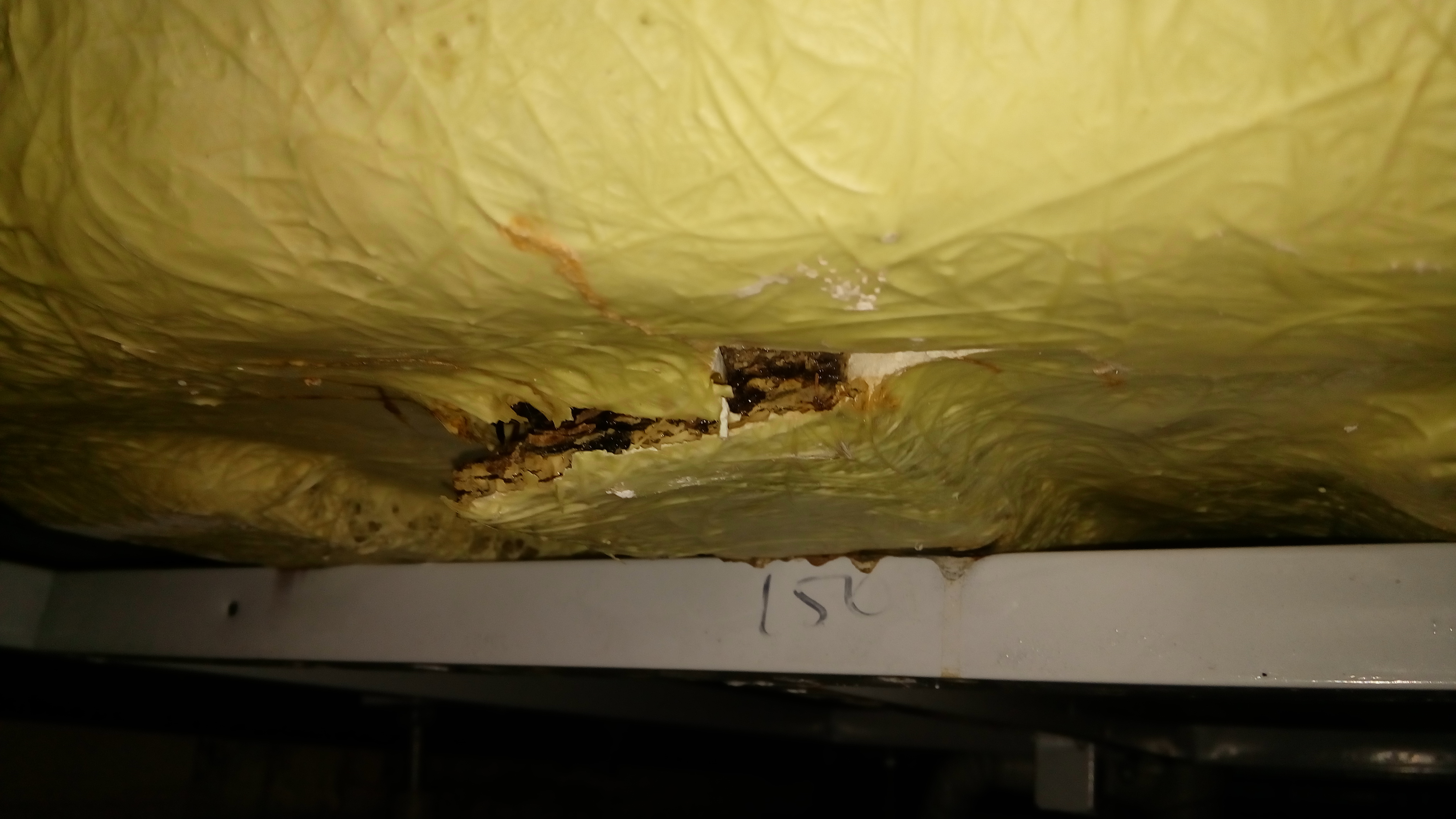

Всем здравствуйте. Лопнул по ребру жёсткости поддон душевой кабины. Внутри маленькая,почти невидимая трещина сантиметра три, снизу хуже.
Как считаете,это ремонтируется,или нужно бежать за новогодним подарком в виде новой кабины?

Даже если вы заклеите пластик поддона и напихаете проставок снизу между поддоном и рамой, причину образования трещины вы не устраните. Разберитесь, почему силовая конструкция позволила прогнуться поддону в этом месте. При выборе новой кабины обратите внимание на отсутствие тех недостатков, которые привели к прогибу опор нынешней.

Мишутк, подозреваю, по причине весомости пользователя :flirt (190 см, 100 кг)

dzolu, напишите модель кабинки. Сфотографируйте опорную раму целиком.
На вашем фото проблема возникла в районе рамы, там где поддон своим утолщением упирается в металл. По идее это одно из самых прочных мест. У вас в нем возник прогиб, который привел к трещине. Либо дефект заводской и был заложен в поддоне в виде пустоты, либо это прогиб рамы - конструктивный недостаток данной модели кабинок.
Для своей кабинки я дополнительно под раму устанавливал еще 4 опоры, чтобы избежать прогиба и излома по сварному шву. Увы, недостаток проектирования рамы кабинки я обнаружил при установке. До этого с рамными поддонами дела не имел и о проблеме не подозревал.

Мишутк, рама честно терпела почти 7 лет...Смысла в замене поддона нет-кабина 150х80 установлена в обычной ванной 97 серии,для замены поддона нужна полная разборка-сборка кабины.Плюс к тому кабин Marino давно нет. У нас в городе точно. Заказ-путь в никуда, зная китайцев, может прийти совсем не тот, что нужен. Проще, пусть и значительно дороже, установить другую кабину. Она хоть новая будет

Мишутк написал: Разберитесь, почему силовая конструкция позволила прогнуться поддону в этом месте.
Возможно была/появилась маленькая трещинка, и деревянные или ДСП вставки хлебнули водички... Дальше - все понятно...
dzolu написал: Как считаете,это ремонтируется
Ремонтируется, технологии есть но затраты времени будут немалыми.... чуть ли не сделать руками новое корыто.
ИМХО, то, что на фото - в утиль...

dzolu написал: то, что на фото - в утиль...
Видимо, так и сделаю...
Если одолевает лень, то как вариант залить всё же герметиком (вероятно просушить какое-то время, что бы не лить герметик на воду, т.к. на мокрое просто не прилепится), а потом по верху можно дополнительно проклеить какой нибудь листовой клейкой пластиной для герметизации из автомобильного магазина, глядишь и походит сколько то без протечек, а может и до нового капитального ремонта корыто доживёт. Но если набираете в это корыто воды, то лучше даже не рисковать и заменить, т.к. если потечёт когда корыто будет полной, то может много воды утечь.
