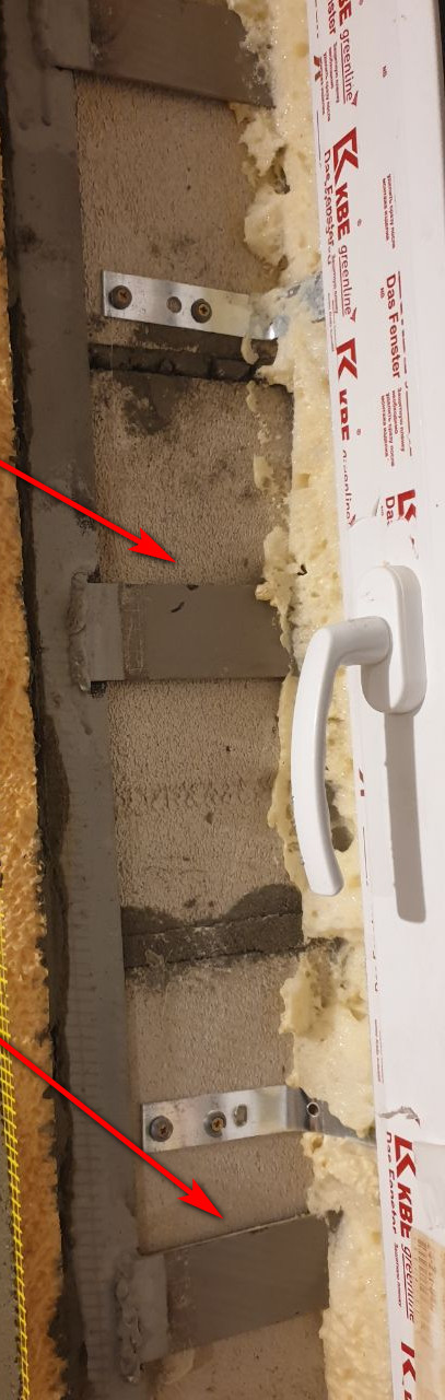

Доброго времени суток! Подскажите пожалуйста, как можно победить следующую проблему. В квартире в новостройке застройщик сделал стены так, что там где у окна будет наличник появляется мостик холода:
Снаружи дом утеплен, и казалось бы больших проблем быть не должно, но в месте где идёт металлическая лента, достаточно сильно дует, и сам металл достаточно холодный. Вот как сделано у меня:

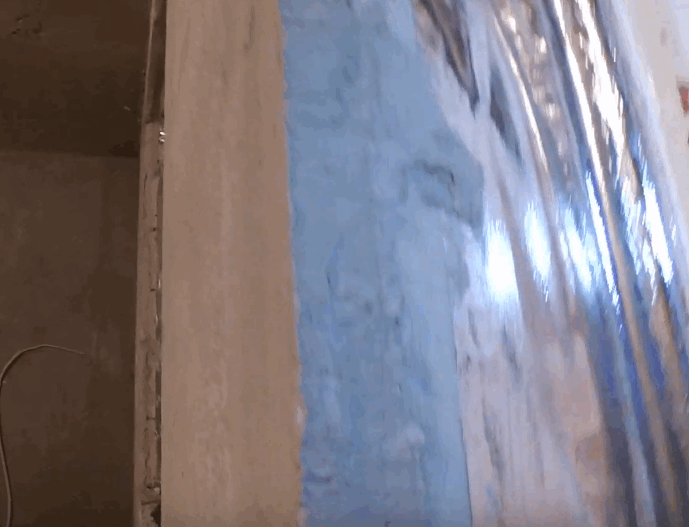

На фото видно что кто-то сделал утеплитель под штукатурку, но я сделал штукатурку раньше, и переделывать уж очень не хочется. Как максимально избежать проблем в дальнейшем, не переделывая всё? У меня из мыслей: 1) сделать пластиковый наличник, под ним утеплитель, покрыть металл каким то теплоизолирующим составом 2) (этого очень не хочется делать) - раздолбать штукатурку в местах с металлической лентой и сделать дополнительную теплоизоляцию, а потом заново всё замазать
Буду очень благодарен за советы!

d1rrected написал: но в месте где идёт металлическая лента, достаточно сильно дует,
для начала - снаружи восстановить косяки теплоизоляции - убрать продувание
d1rrected написал: На фото видно что кто-то сделал утеплитель под штукатурку,
теплоизоляция СТЕНЫ изнутри - плохо, доп источник проблем
d1rrected написал: сделать пластиковый наличник, под ним утеплитель,
да

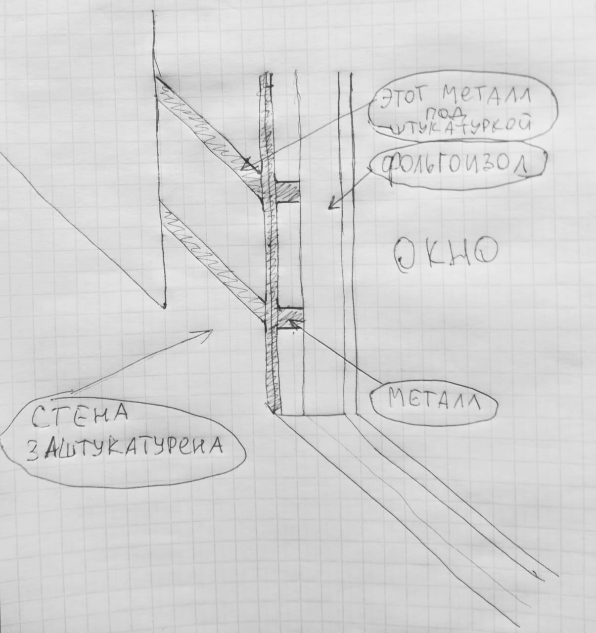

Спасибо за ответ! А не будет проблемы с тем, что холодный металл, по которому идёт тепло, не гидроизолирован и не утеплен, но уже заштукатурен?

d1rrected написал: Спасибо за ответ! А не будет проблемы с тем, что холодный металл, по которому идёт тепло, не гидроизолирован и не утеплен, но уже заштукатурен?
d1rrected, вместо кучи слов - фото, или схема намного лучше доносит смысл вопроса

Вот что получилось:
Сообщений: 139607
24.12.2019 в 15:22:34
d1rrected написал: Вот что получилось:
d1rrected, теперь понятно. Как уже сказал - лучшее решение - убрать контакт металла с холодом снаружи. Изнутри ДОПОЛНИТЕЛЬНО - ограничить поступление водяного пара к металлу и НЕБОЛЬШАя теплоизоляция чтобы уйти от возможной точки росы. Если сделать все верно снаружи - точки росы и так не должно быть.
В любом случае металл лучше очистить от ржавчины и покрасить чем-то типа преобразователь ржавчины - грунт - краска по отдельности, либо "три-в-одном".
К сожалению в современных домах - то что на рисунке - типовая проблема, в первую очередь из-за некачественного выполнения наружней теплоизоляции и ветрозащиты. То, что надо убирать продувание - даже не обсуждается. Если совсем по уму - нужен перемонтаж окна.

d1rrected, У вас металлом овязана колонна из газобетона? Какая марка газобетона по проекту? Есть нормальные фотографии в нужном количестве?

Если у вас только обвязка металлом оконного проёма и откосов, то спасёт обычное утепление оконных откосов зашкуренным ЭППС с базовым армирующим слоем. ЭППС будет работать как утеплитель и как пароизоляция. Но непонятно зачем полосы металла по наружным стенам изнутри? Нужно понять как и для чего сделано такое усиление. Приклейка ЭППС на откосы !#[https://www.youtube.com/watch?v=wYDMce7eADU&t=767s] Базовый армирующий слой !#[https://www.youtube.com/watch?v=Dz0jZhiPkgg&t=22s]

Если сделан теплый фасад. Утеплить откос изнутри 10-15 см. Пеноплексом как выше сказано. Приклеить его лучше пеной для тонких швов. Типа Соудал Флекси Фом. Хорошенько пройит все зазоры вокруг железа. При этом желательно сначала пройти ГБ праймером. Поверх поклеить пеноплекс.
