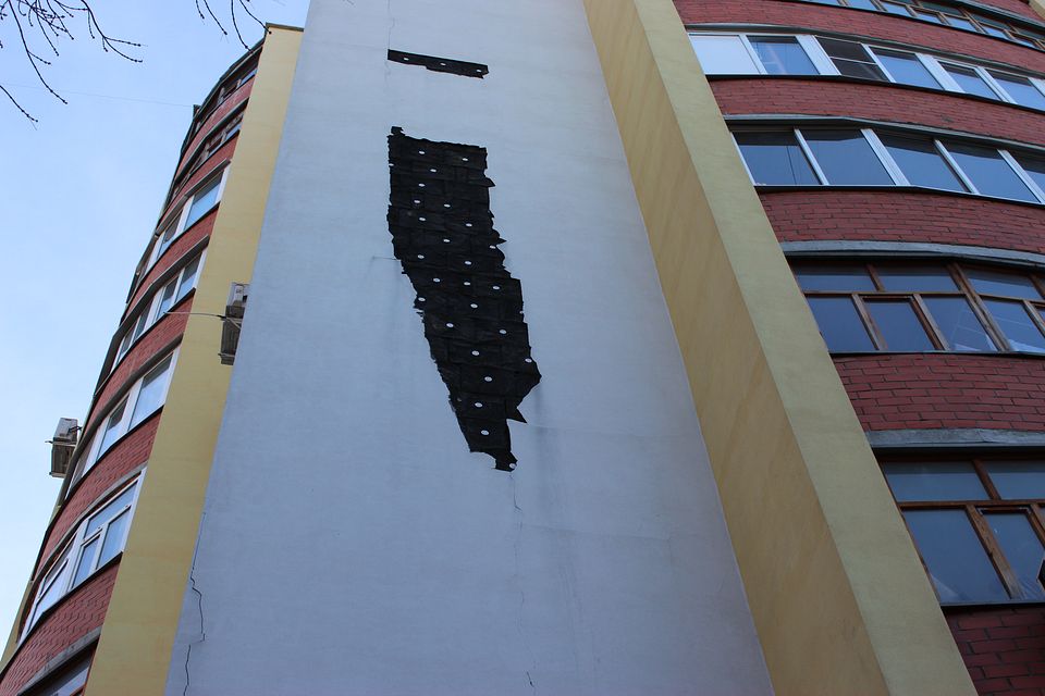

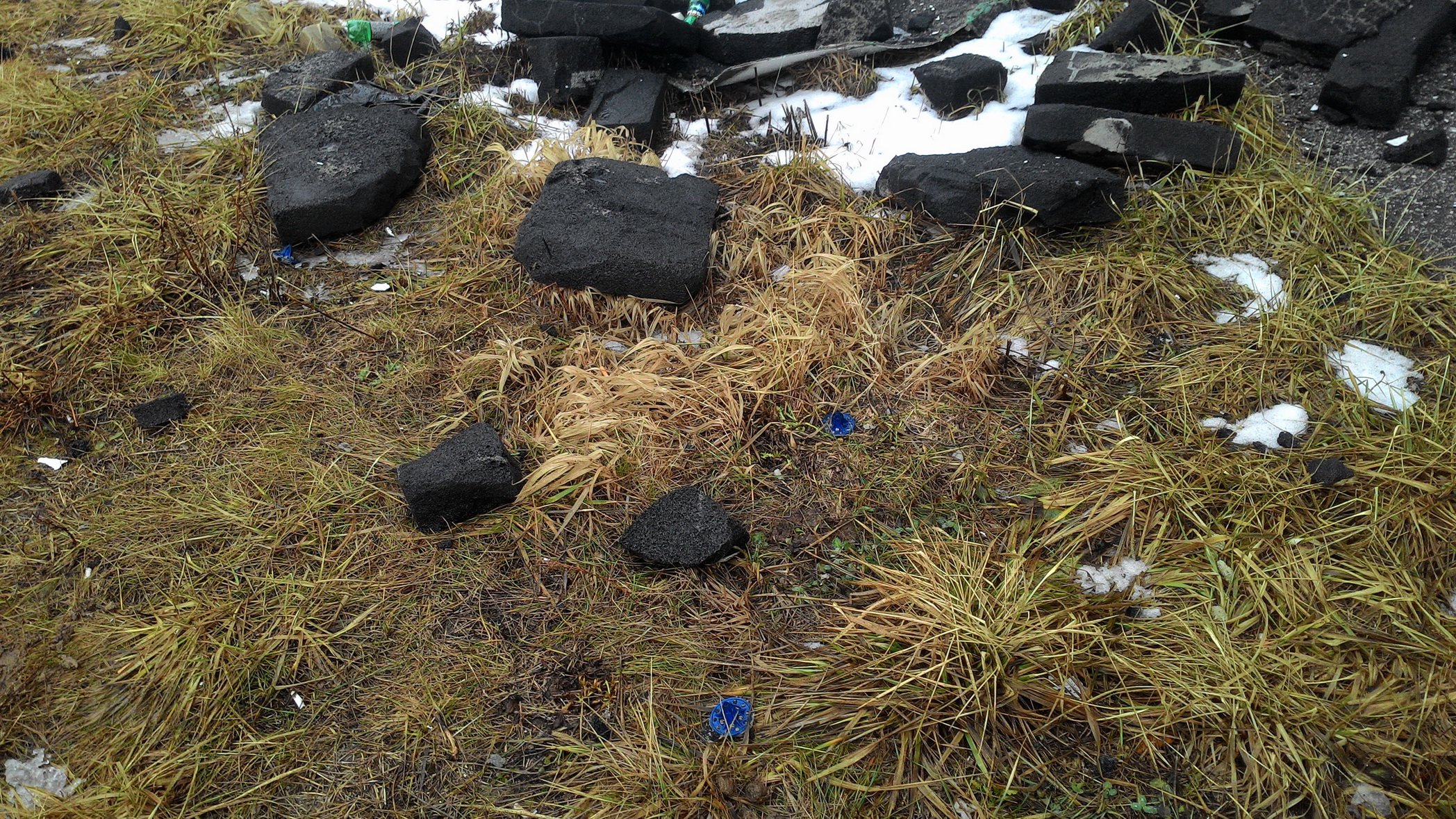

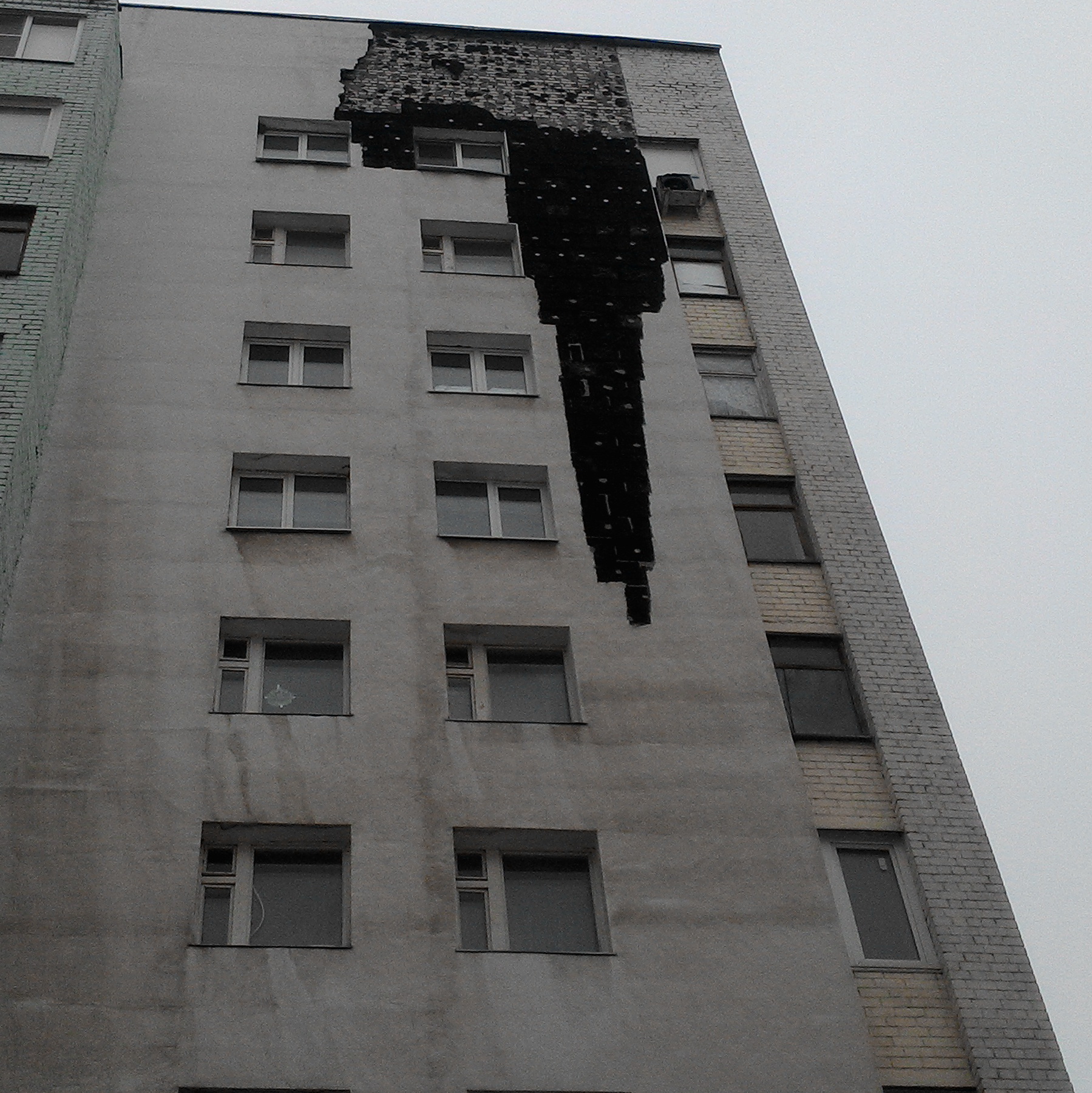

В своё время админстрация Рязани активно продвигала использование в строителестве пеностекла как инертного и самого долговечного утеплителя. Считали, что пеностекло имеет неограниченный срок службы. Одно не учли, что пеностекло имеет остатки кислоты, а цемент это сильная щелочь. Как результат несколько фасадов домов в Рязани обрушились и возникли проблемы с их восстановлением.
