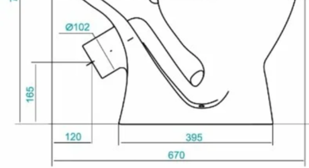

Имеется унитаз Сантек Алькор. При подключении фановой трубы к выпуску унитаза, труба свободно болтается на выпуске, плотно не сидит. Что можно сделать так как через щели запах проникает в помещение туалета?

adidas452017, Фото фановой. Нормальная не болтается, там ещё натягивать выпуск унитаза надо.

АПОСТОЛ, вот внизу щель между фановой и выпуском

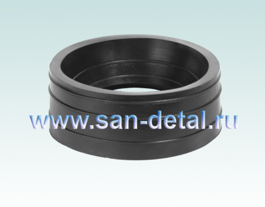

adidas452017, Это не фановая для унитаза, а обычная 110 канашка. Надо или манжет на 110 для подключения унитаза, либо фановая для подключения унитаза.

adidas452017, Манжет 110 унитаз.

Hitgher, если с манжетой то можно 110 для канализации обычную правильно? А так верно да это обычная 110 для канализации. Получается у неё диаметр больше из-за этого болтается?

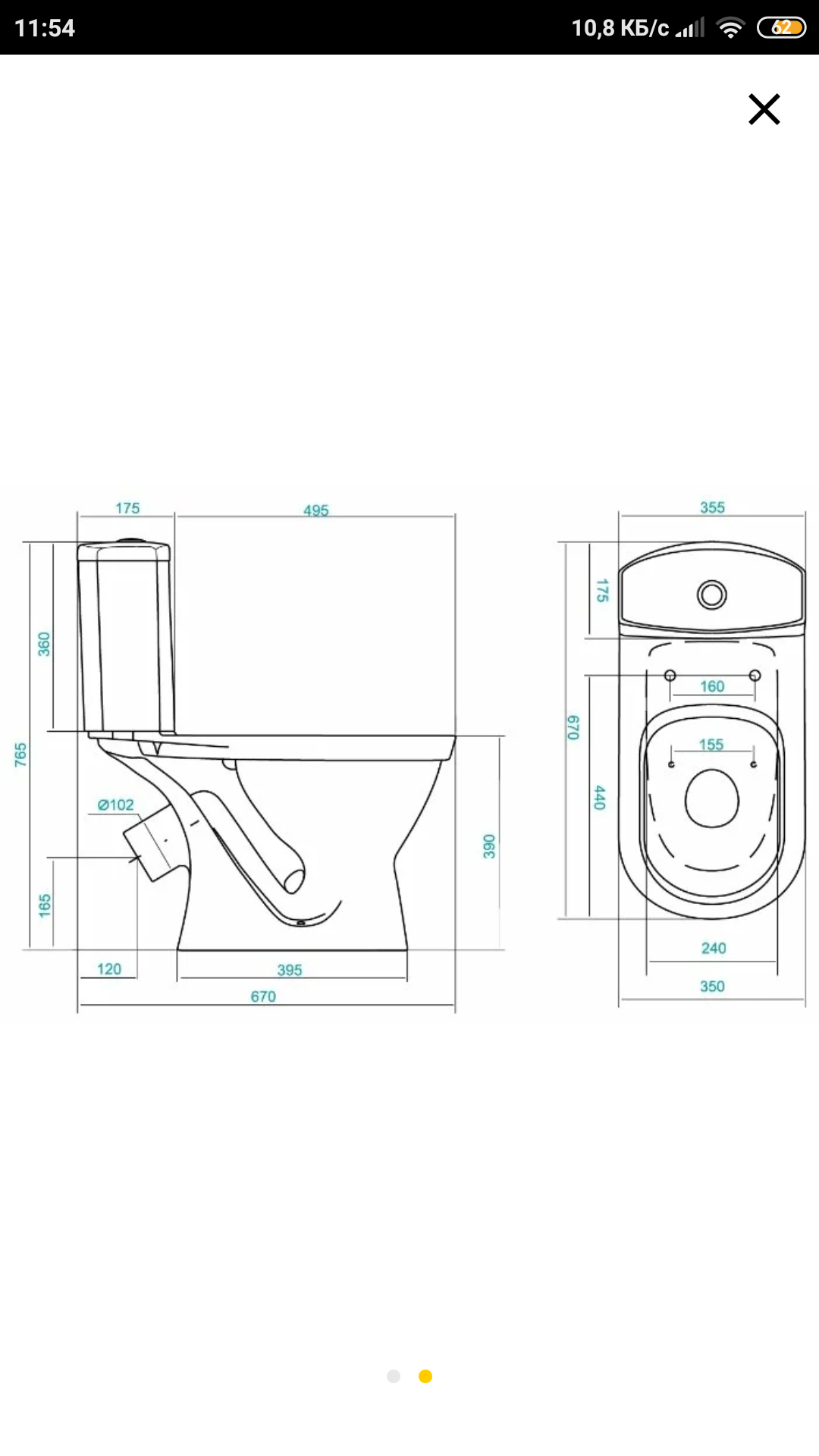

adidas452017, А посмотреть на свой чертёж? На унитазе выпуск диаметром 102 мм а канализационная 110 внутри. И не задавать глупых вопросов. ;)

Hitgher, дико извиняюсь конечно за вопросы такого рода, да по чертежу всё верно сказано, спасибо
