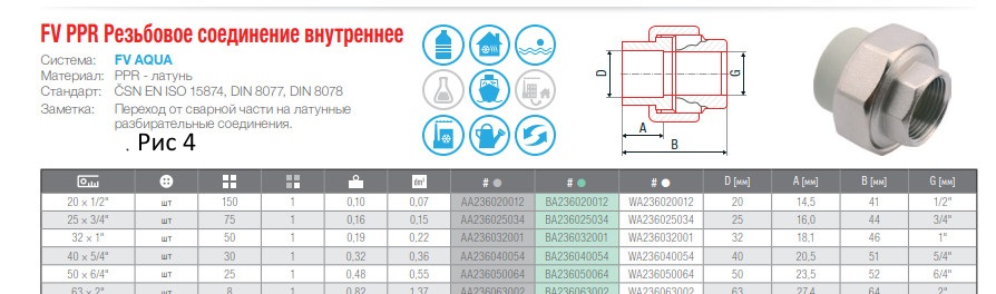

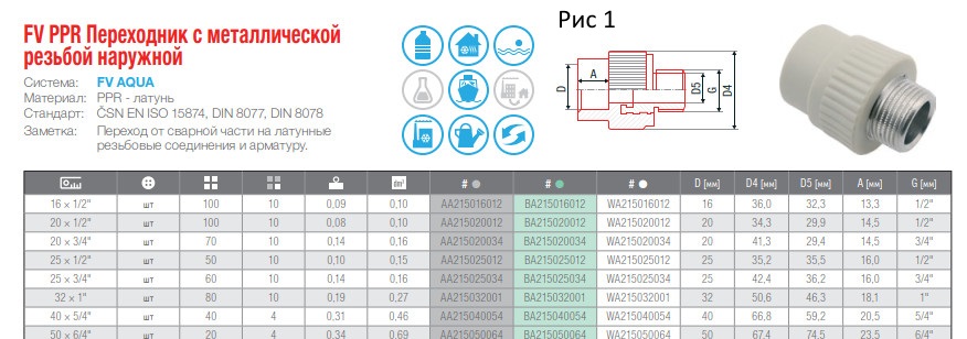

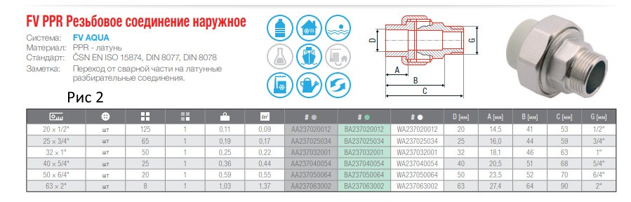

  • Для R401TG, R14TG (1/2" ВР) - Переходник с металлической резьбой наружной например такой рис 1 или такой рис 2 Резьбовое соединение наружное

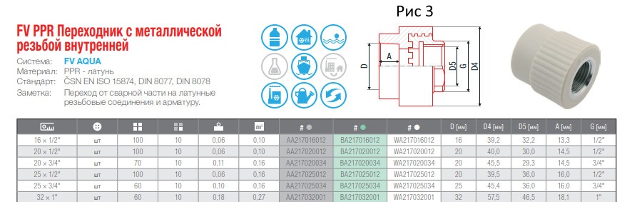

  • Для R415TG (1/2" НР) - Переходник с металлической резьбой внутренней например такой рис 3 или такой рис 4 Резьбовое соединение внутреннее

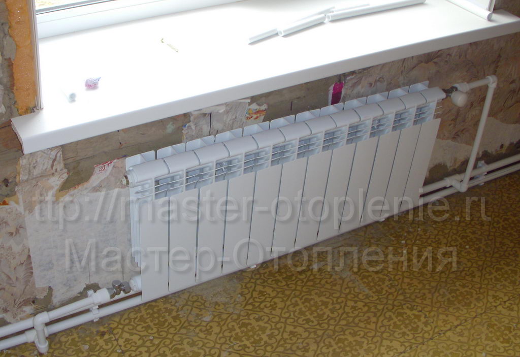

Термоклапан R401TG не имеет преднастроек и им систему сбалансировать не получится. Если только брать с преднастройками R401РTG. А R14TG угловой отсечной клапан имеет недостаточный диапазон регулировки Kv, поэтому и им сбалансировать системы получится далеко не всегда (в режиме системы с дельтой Т больше 10 градусов точно не получится). Причем с угловым клапаном термоголовка будет установлена неправильно, если труба подводки к верхнему коллектору радиатора не заштроблена в стену.
На картинке проходной (прямой) термоклапан R402PTG, поэтому термоголовка установлена правильно.
Olegn_g написал: В чем принципиальная разница (стабильность системы/надежность) с таким например комплектом № 1: R415DB (осевой) термостатический клапан + R14TG угловой отсечной клапан + R470 головка термостатическая?
А вот R415DB-TH является осевым клапаном у которого термоголовка устанавливается вдоль коллектора радиатора, что намного лучше. Вход в клапан можно ориентировать хоть вниз, хоть в стену.

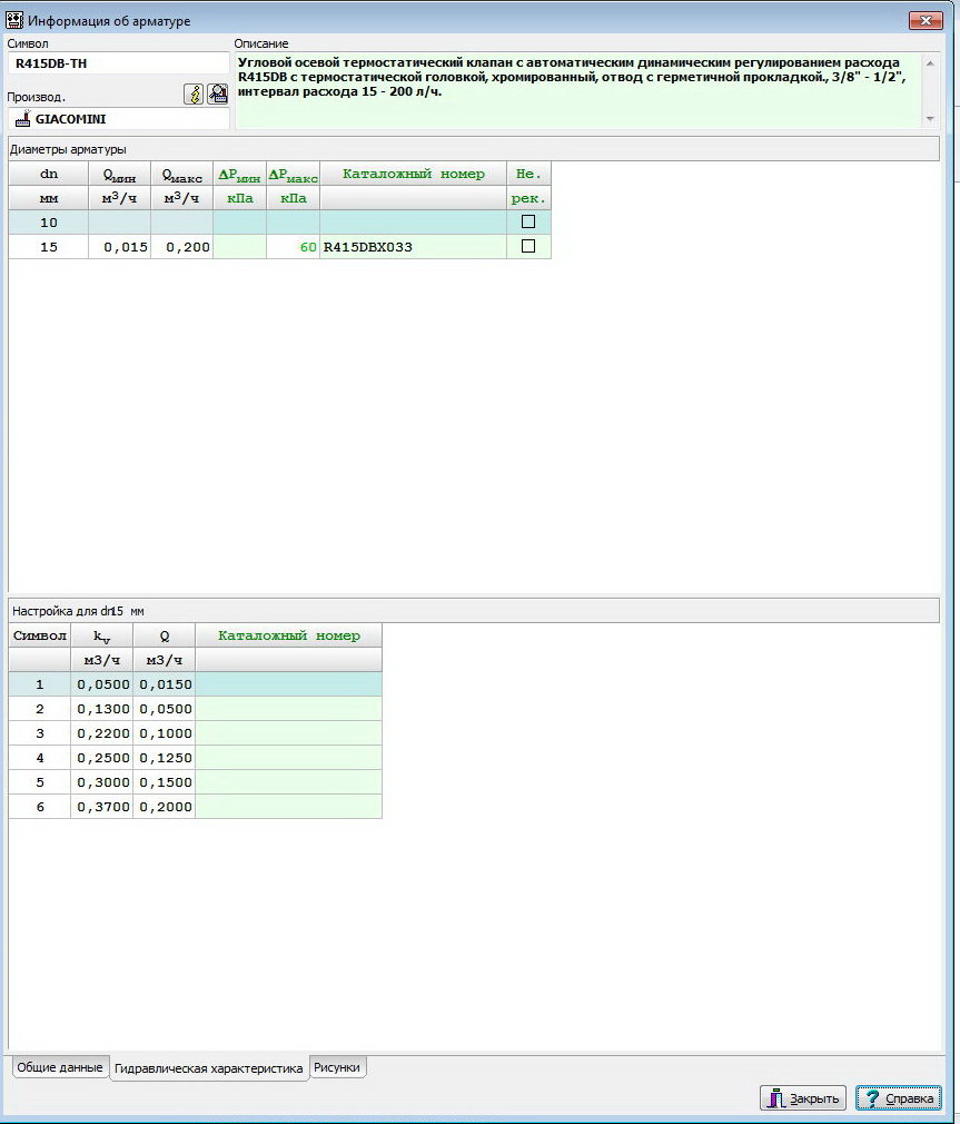

На фото термоклапан R415PTG (преднастройка сопротивления, а не расхода). Внешний вид такой же, как и у R415DB
А во вторых этот клапан совмещает в себе еще и автоматический регулятор расхода. Т.е. в нем преднастраивается не пропускная способность (сопротивление), а настраивается конкретный расход теплоносителя, не зависимо от входного перепада давлений. В результате авторитеты термоклапанов получаются хорошие и система получается идеально сбансированная.
