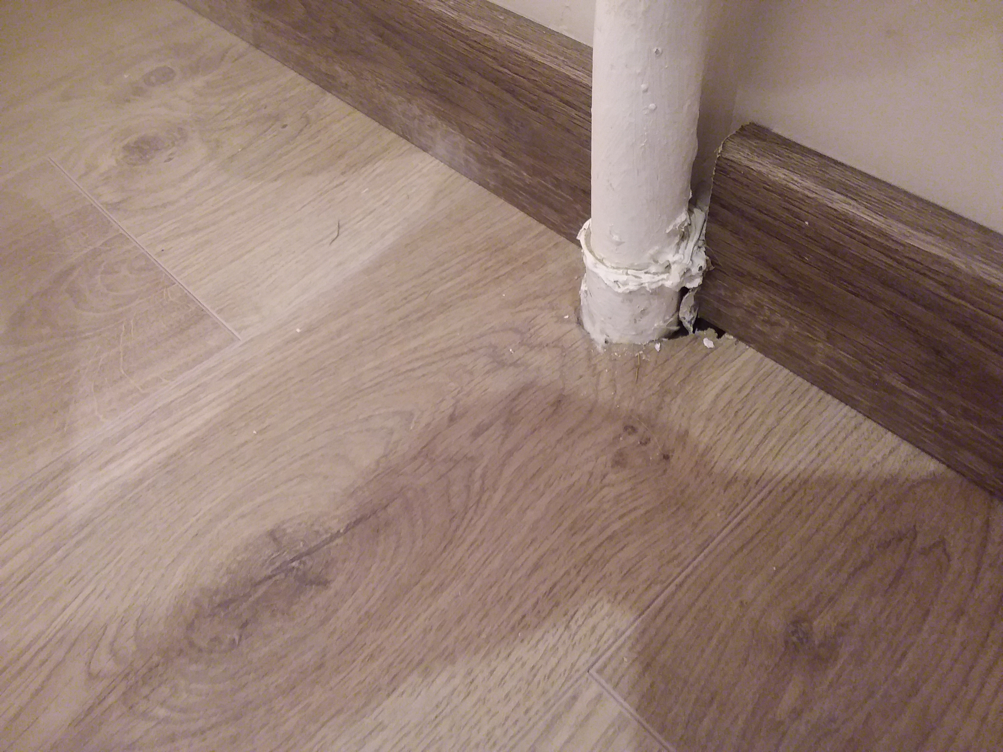

Мишутк написал: Примыкание плинтуса к наличнику
Мишутк, На последнем фото видно что за плинтус. Брусок прямоугольный, тут разворачивать и крутить нечего. А то что у мастера только сусло и ножовка это факт.

Так там , где видно расщепление на угловом торце-склеивается и крамится или вообще делается по-новому?

И еще: за трубой при примыкании к ней плинтусов должно быть простпанство? А вот такой дырищи возле трубы, наверно, быть не должно?

Хотя нет, наверно, это краска или клей, причудливо образовавший подобие дыры

alekir, у вас ламинат в трубу упирается,так не должно быть,нужен обязательно зазор иначе встанет домиком весь ваш ламинат.аккуратности вашему мастеру нужно еще поучиться,по периметру хоть есть зазор в мм8?

Температурный зазор по всему периметру 10 мм. А какой зазор в мм нужен вокруг трубы?

alekir написал: И еще: за трубой при примыкании к ней плинтусов должно быть простпанство?
можно было плинтус завести за трубу
alekir написал: А вот такой дырищи возле трубы, наверно, быть не должно?
вокруг трубы надо зазор, потом закрыть колечком для труб - подпилить по месту https://www.google.com/search?q=%D0%94%D0%B5%D0%BA%D0%BE%D1%80%D0%B0%D1%82%D0%B8%D0%B2%D0%BD%D1%8B%D0%B5+%D0%BA%D0%BE%D0%BB%D1%8C%D1%86%D0%B0+%D0%B4%D0%BB%D1%8F+%D0%BE%D1%82%D0%BE%D0%BF%D0%B8%D1%82%D0%B5%D0%BB%D1%8C%D0%BD%D1%8B%D1%85+%D1%82%D1%80%D1%83%D0%B1&newwindow=1&sxsrf=ACYBGNRI9qzq2h2UFCoZJmTa-xwhiA_Y9g:1579038501226&source=lnms&tbm=isch&sa=X&ved=2ahUKEwie387niITnAhVNaJoKHU06AqgQ_AUoAXoECAwQAw&biw=1094&bih=474
