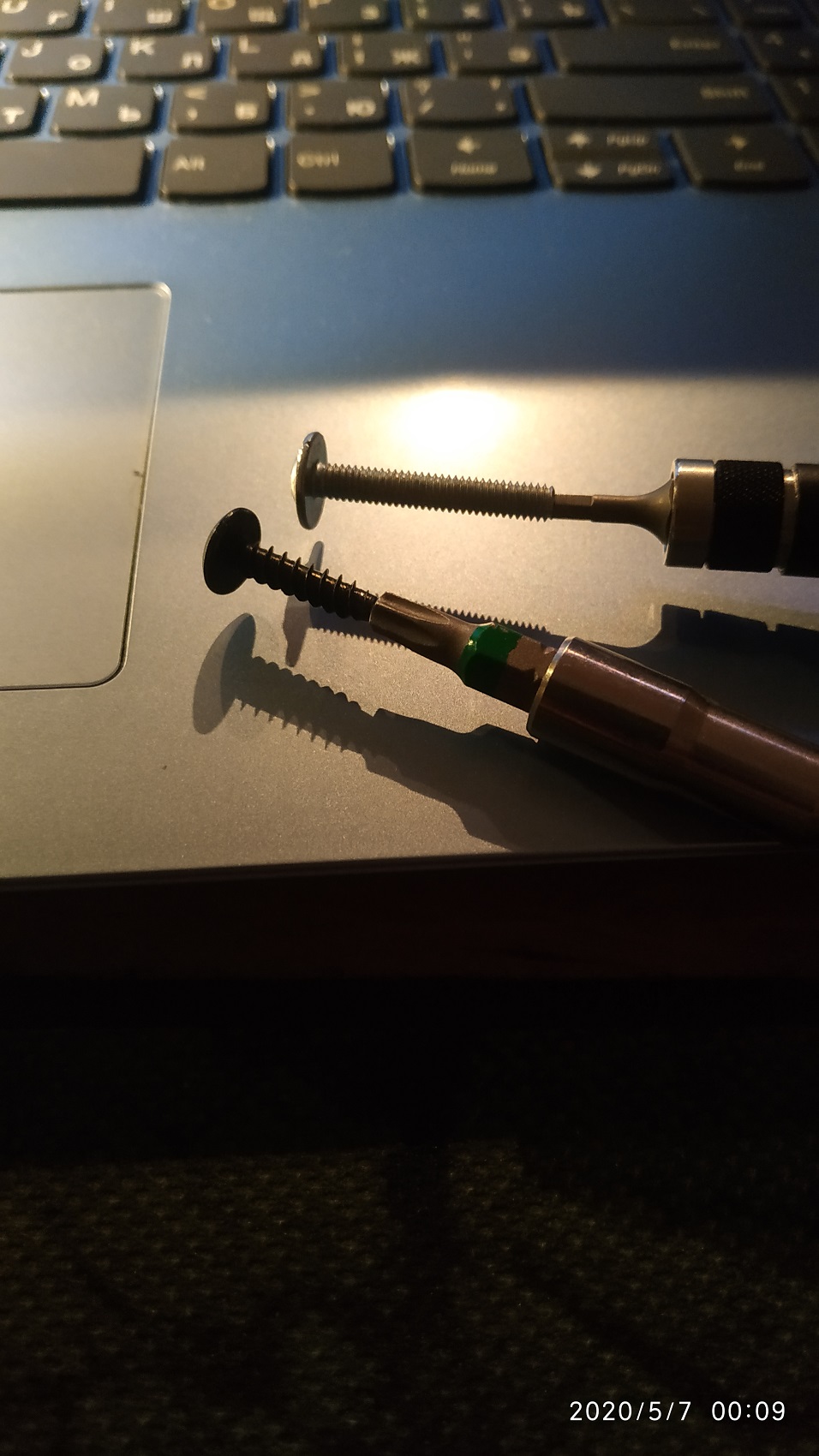

Камрады, подскажите правильное объяснение вопроса. Среди моих пяти моих отверток-битодержателей, делокализованных в пространстве (хорошо сказал? :) ) есть один, Гедоре, с не самой распространенной конструкцией стержня и гильзы.
Мне он нравится из за более надежной конструкции (а то два раза бывали случаи, когда битодержатель классической конструкции - фирмы Фело, между прочим - располовинивался на трубочку и шестигранный хвостовик). Но в употреблении гедоровского битодержателя я заметил неприятную вещь: магнит там достаточно сильный, биты держатся с хорошим усилием. Но саморезы на кончике биты не держатся от слова "совсем". Если те-же биты вставлены в битодержатель классической конструкции, там все нормально. Бита притягивает саморез с хорошим усилием. Силы магнитов в Гедоре и Вере примерно одинаковы. Отчего так происходит?

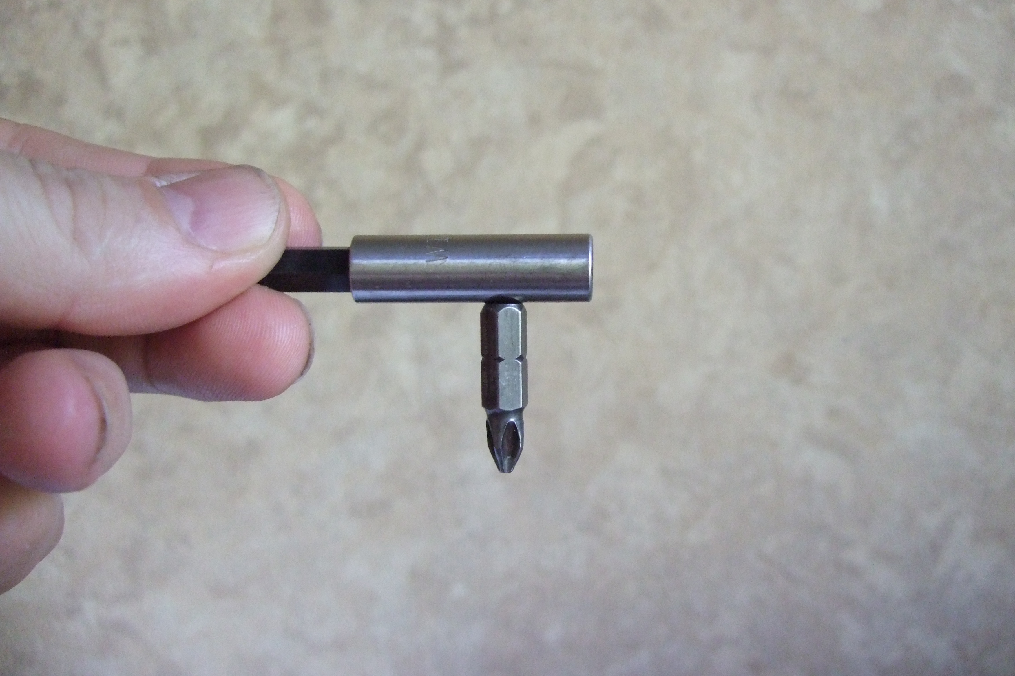

(og), Заинтересовался этим феноменом и провел дома целое научное исследование :) И вот чего я обнаружил: у битодержателя составной конструкции гильза сделана из магнитопроницаемого и немагнитного материала.
Т.е бита притягивается к магниту держателя через гильзу, а сама гильза не магнитится к внешнему неодимовому магниту.
В случае с Гедоре картина другая. Таи и стержень, и гильза изготовлены из одной и той-же стали, к которой внешний магнит пристает и, из-за которой, бита "не видит" внутренний магнит, если биту разместить сбоку гильзы. Впрочем, эти наблюдения не дали мне ответ на поставленный мною-же вопрос. PS а физику я закончил изучать в школе в 1988 году - 32 года назад - с тех пор много воды утекло и многое подзабылось...

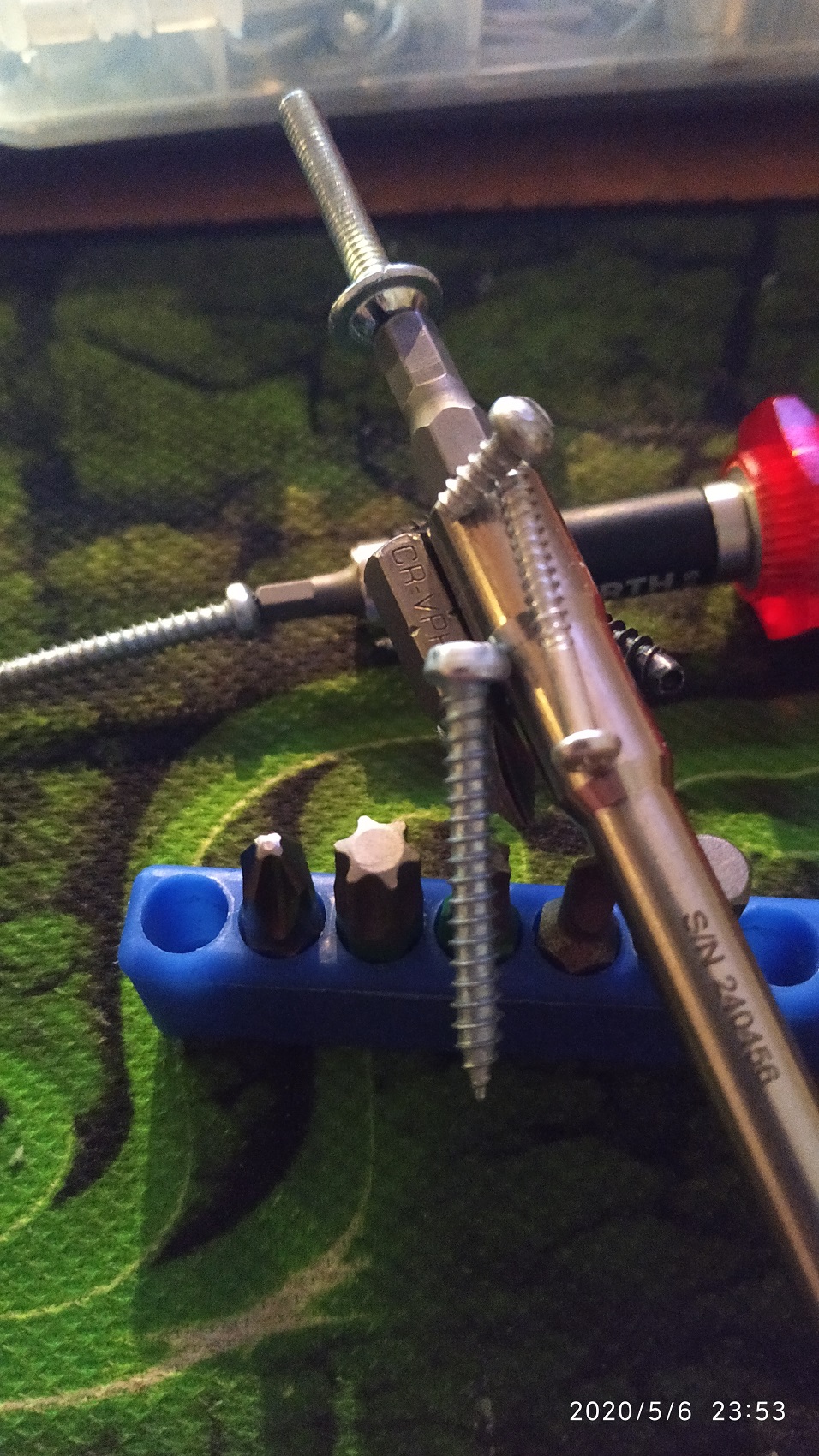

Битодержатель WITTE, славился своей силой, к бите можно было подвесить 30 см. металлическую линейку.
fylonzz
fylonzz
Регистрация: 05.04.2018
Сообщений: 1097
07.05.2020 в 13:04:26
russtex написал: Битодержатель WITTE, славился своей силой, к бите можно было подвесить 30 см. металлическую линейку.
russtex, PB 1254/10-100M держит ,со вставленной битой-линейка на кончике биты. бита we-851/1 ph-2 25mm

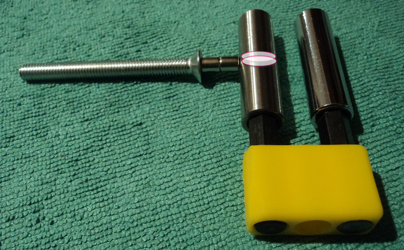

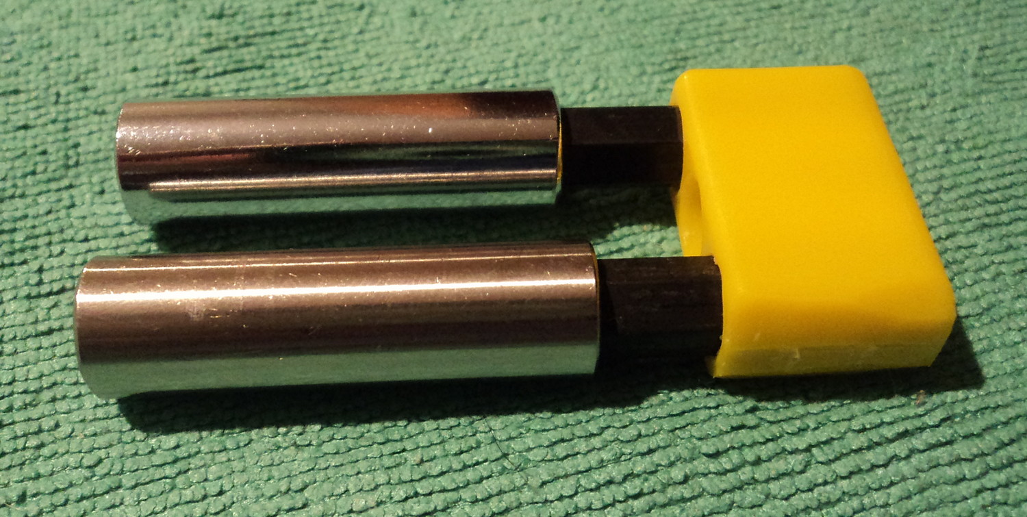

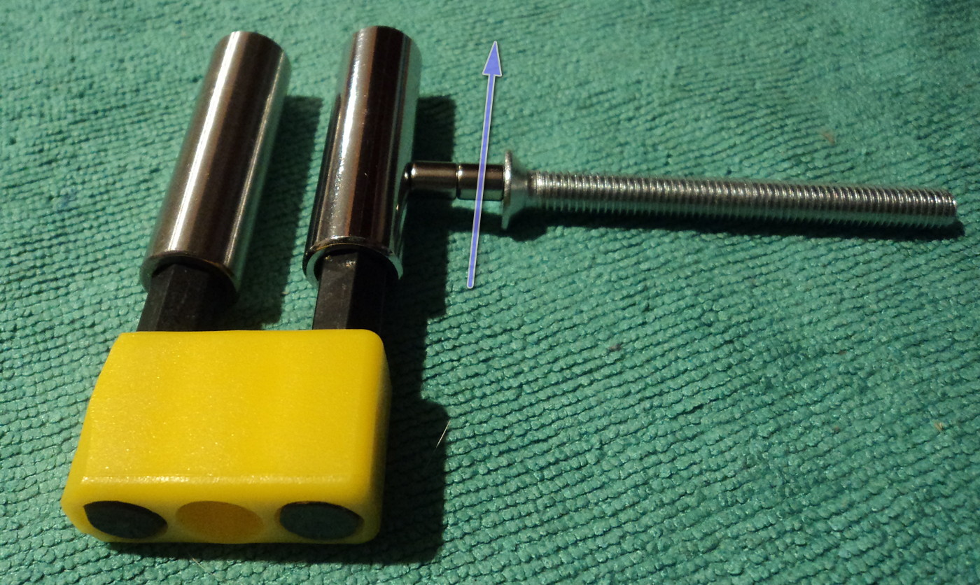

Лок, попробуем сообща ?
1) Два битодержателя : одинаковой конструкции, длины и массы (по кухонным весам -23г).
2) Правый - по магнитным свойствам ведет себя аналогично вашей гедоре. Магниты и винт - для наглядности. Магниты липнут к цилиндрической части держателя крепко. Если с некоторым усилием потянуть за винт, то скользят в обоих направлениях вдоль равномерно и без рывков. Т.е. им пофиг полярность магнита самого держателя. Получается, поле магнита держателя действует на них слабо. Гораздо слабее, чем притяжение к металлу цилиндра.
3) Левый битодержатель держит биты примерно также. Но метизы к битам липнут. Та же конструкция магнитов и винта притягивается ко вполне определенному месту цилиндра - ровно напротив магнита. (причем притягивается гораздо слабее, чем к предыдущему, правому, держателю). Выше по цилиндру - отталкивается. Ниже по цилиндру - притягивается еще слабее. Но все-таки липнет, реагируя на шестигранный хвостовик, в которым запрессован цилиндр. К самомУ черному хвостовику липнет крепко.

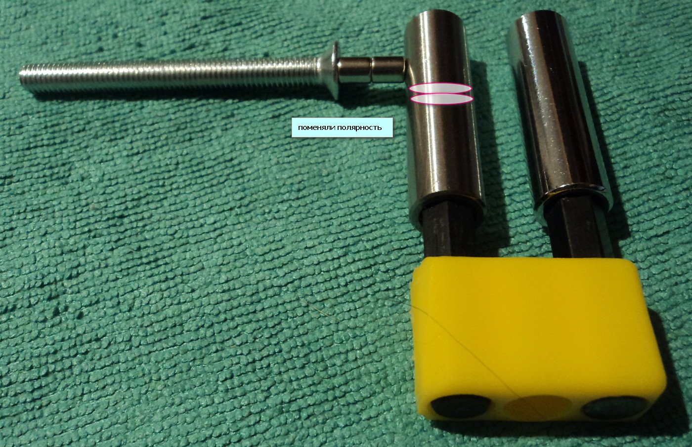

4) Меняем полярность магнитов. Вундер-конструкция начинает прилично отталкиваться от места размещения магнита в держателе. Выше по цилиндру - притягивается (опять же, ощутимо слабее, чем к цилиндру правого держателя). Ниже, после четко ощутимой "горки" - слабо притягивается. Похоже, опять реагируя на металл шестигранного хвостика под цилиндром. Т.е. реакция на полюса внутреннего магнита - вполне определенная и четкая.
5) Реакция на вставку магнитов с винтом в сам "патрон" (так же, как вставляем биту) - четкая в обоих случаях: и для левого, и для правого держателя. С определенного, примерно равного, расстояния, либо притягиваются, либо отталкиваются. В зависимости от полярности тестовых магнитов.
Итого, похоже, что магнитное поле левого держателя распространяется во все стороны (насколько равномерно - отдельный вопрос). А правого - только в одну сторону: строго из "дула", куда вставляем биту.

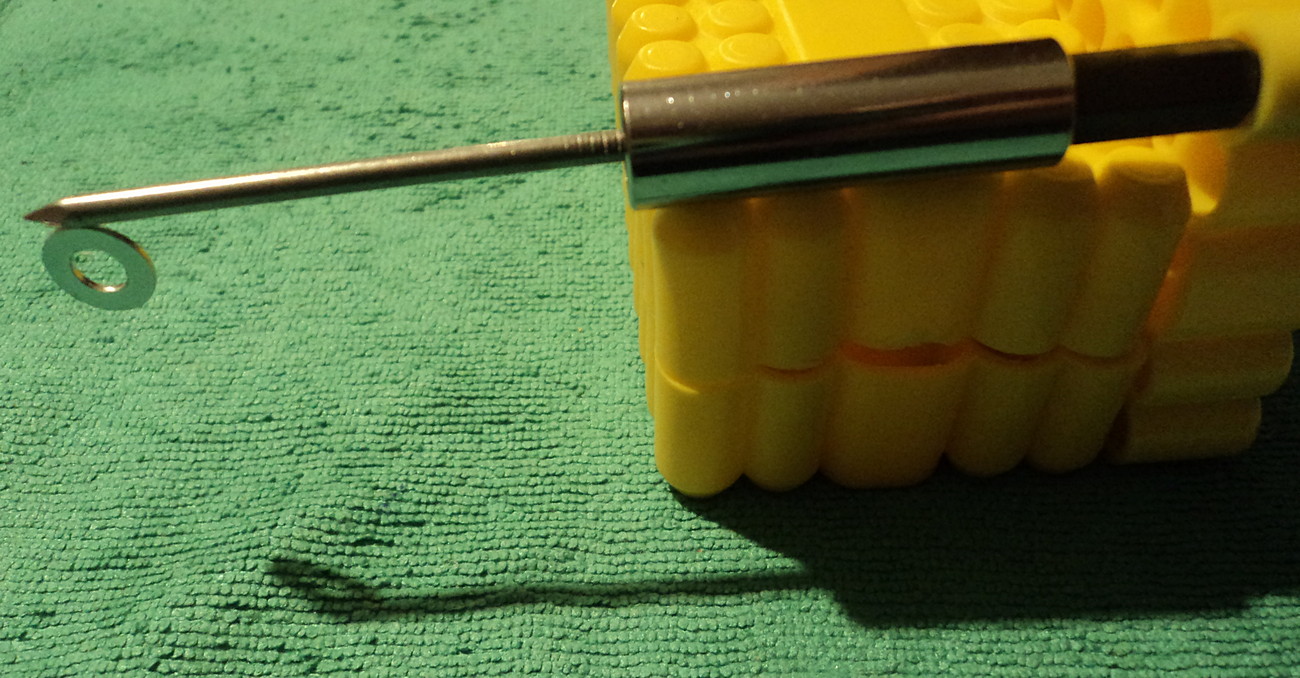

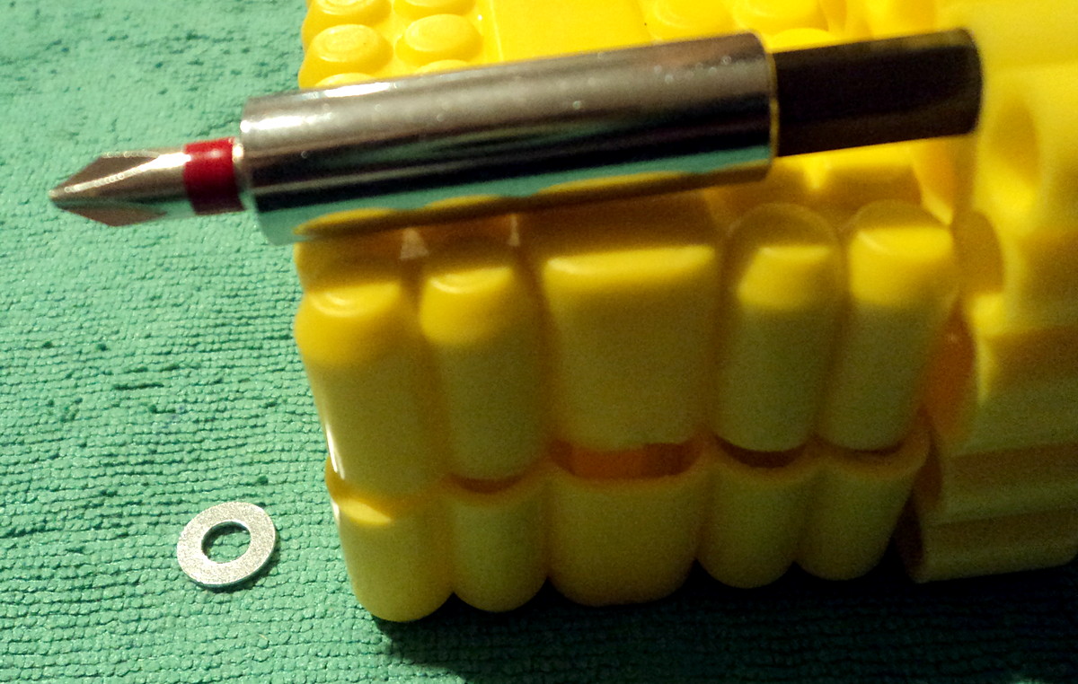

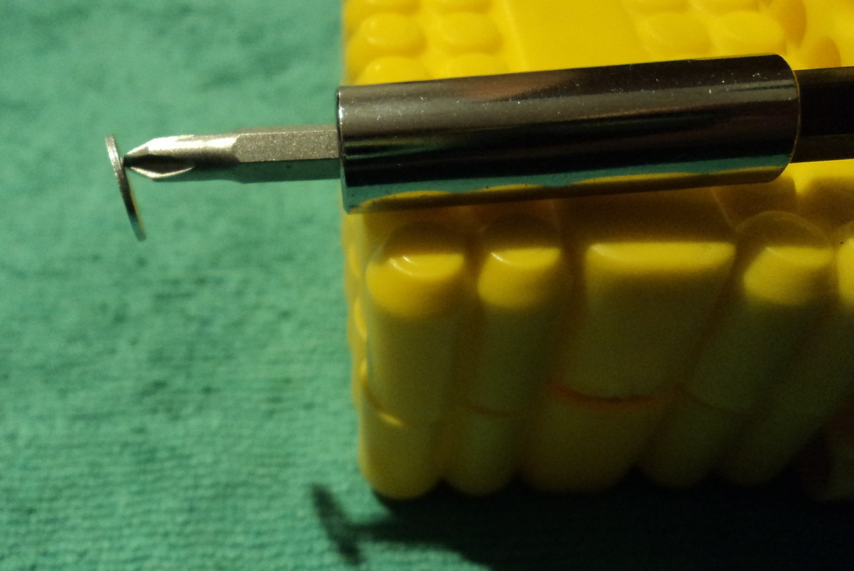

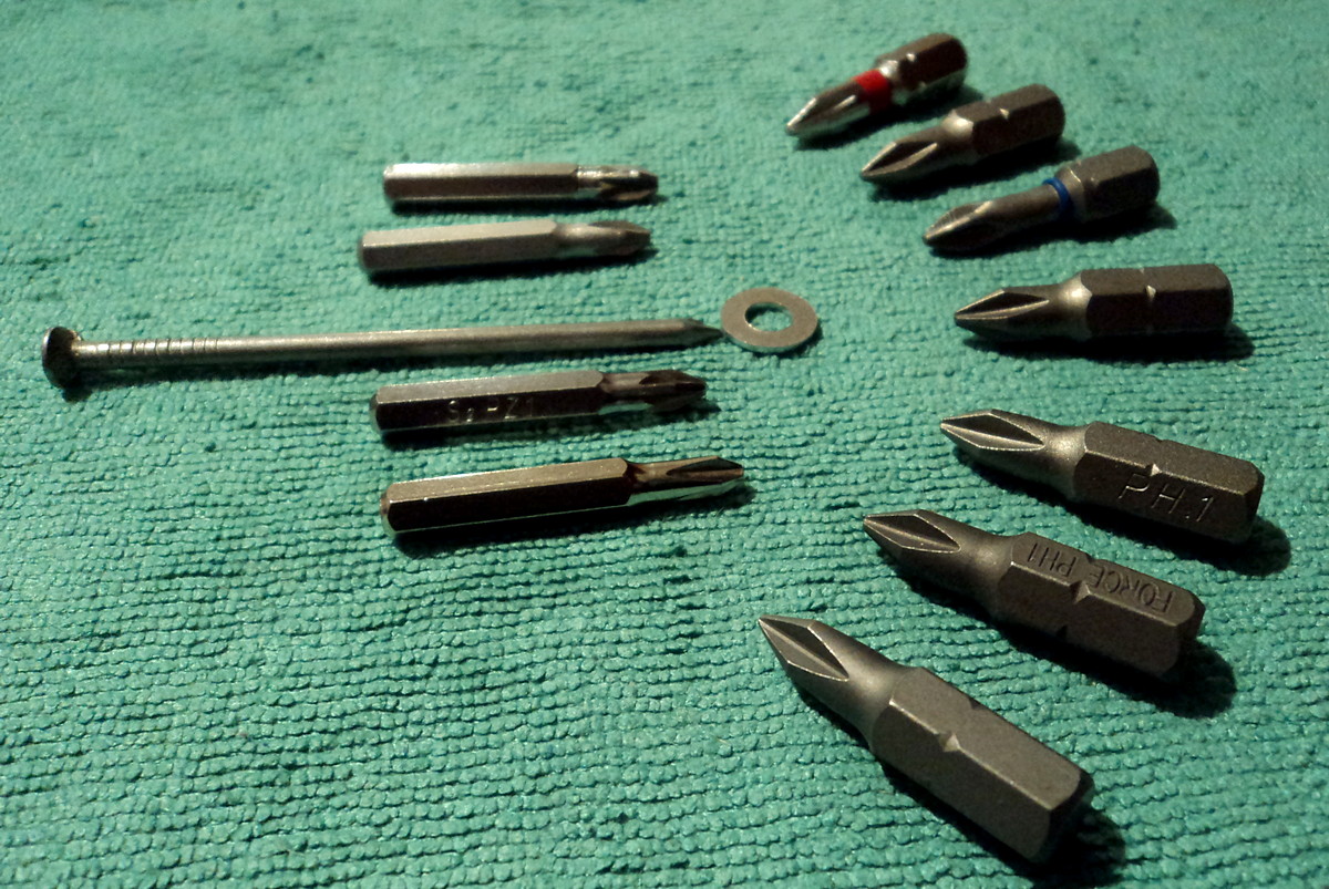

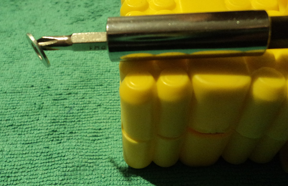

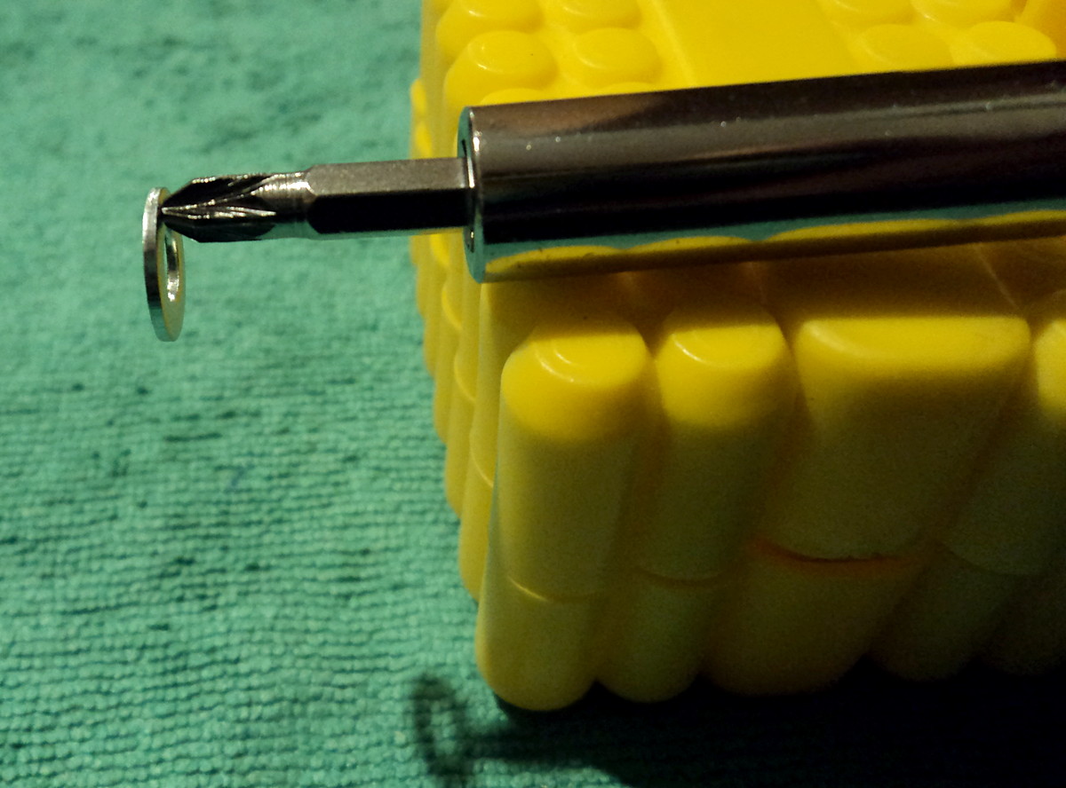

Десяток случайных бит 1/4" C25 и 4мм*28мм и гвоздь. Все - не намагничены. Ни с завода, ни остаточно. Биты по по очереди вставлялись в тот же держатель, что был справа на фото постом выше.
Все 1/4":
4мм:
Гвоздь программы:
Как вариант: выходит, что полем дуло только из дула. И сами биты 1/4", затыкая это дуло, в какой-то мере работали экраном.
А в интернетах говорят всякое: раз, два
