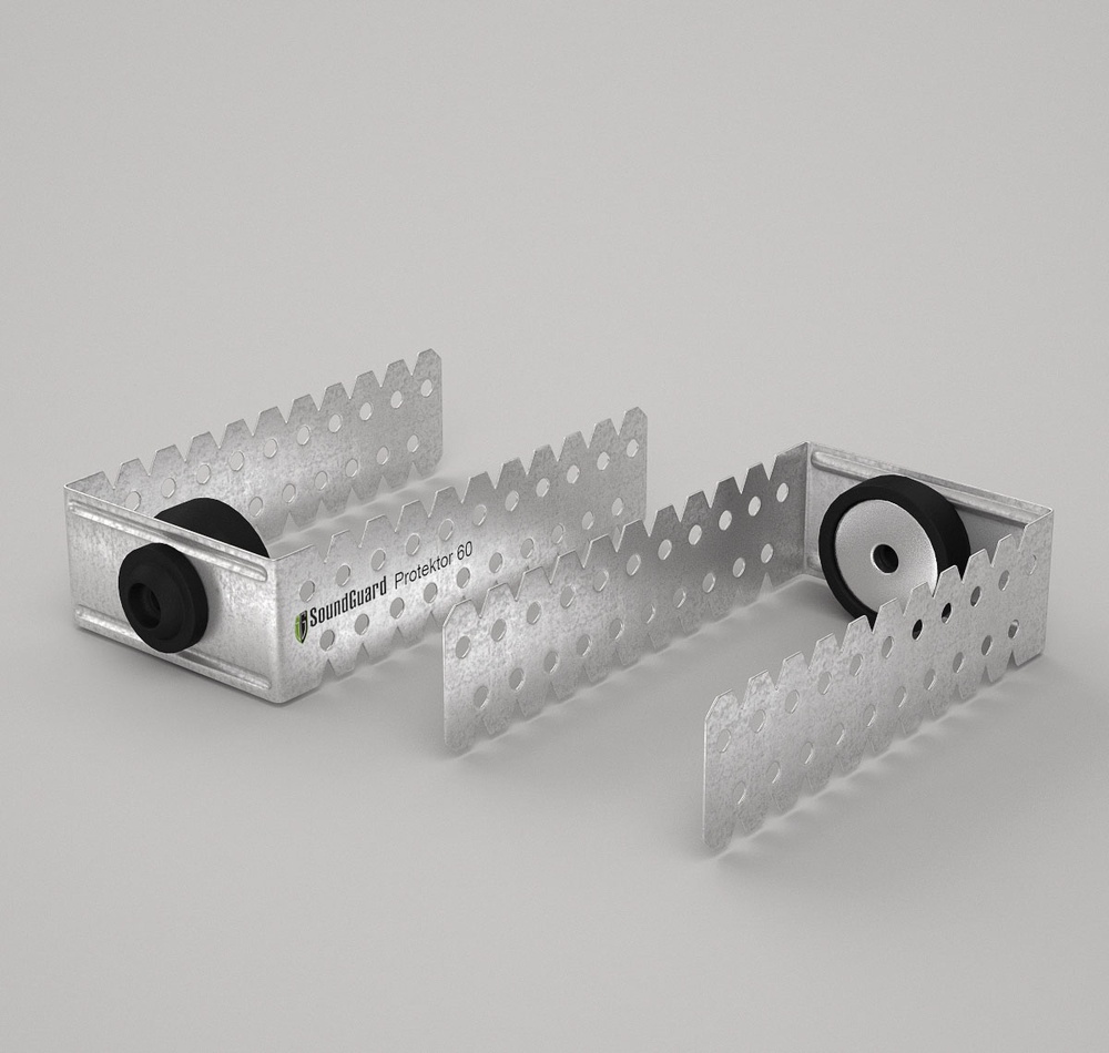

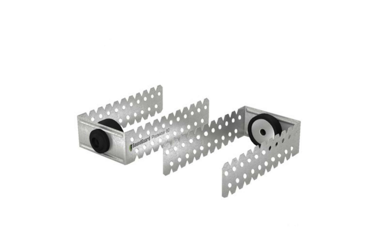

ЭТО - это шайба для крепления металлического профиля и прямых подвесов через резиноподобную прокладку. Чтобы шурупы не касались непосредственно профиля.
BV написал: Почему не 3х3, или 4х3, или 5х5, или круглая?
В одном месте где прижимается прямой подвес можно поставить круглую шайбу: внешний диаметр 50 мм, а внутренний диаметр под шуруп 4 мм. Но я таких готовых шайб не нашел. Поэтому хотел изготовить пластину 50 х 30 мм, как раз по размеру нижней части подвеса.
В другом месте - где прижимается профиль - круглая шайба не влезет. Так как профиль узкий. Нужно что-то прямоугольное шириной 20 мм (внутренняя ширина профиля 26 мм) также с внутренним отверстием 4 мм под шуруп, длина от 35 мм.
BV написал: С какой целью ЭТО из нержавейки? И почему не годится например, алюминий, дюраль, возможно - толще... Или черная сталь?
Не хочется, чтобы эта шайба со временем ржавела. Черная сталь ржавеет. В принципе можно любой нержавеющий материал, и чтобы хватало прочности прижать резину этой самодельной шайбой. Но как я понимаю алюминий - менее прочный чем сталь. Я не встречал чтобы шайбы делали из алюминия. Поэтому либо оцинковка либо нержавейка.

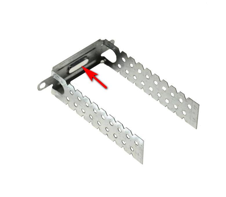

es-domak написал: В одном месте где прижимается прямой подвес можно поставить круглую шайбу: внешний диаметр 50 мм, а внутренний диаметр под шуруп 4 мм. Но я таких готовых шайб не нашел.
Изобретаете велосипед. Подвес прижимается к основанию через прокладку, в штатные два отверстия заводятся дюбели с дюбельгвоздями и забиваются. Прижим идет через пластик дюбеля. Для бытовой виброизоляции этого достаточно. Посмотрите на картинку:

Я буду крепить через одно центральное отверстие:
es-domak
es-domak
Регистрация: 27.11.2019
Луга
Сообщений: 482
28.01.2020 в 13:59:22
Должно получиться что-то типа вот такого:
Только я хотел сделать больше площадь резинки (во всю площадь нижней части подвеса) и соответственно больше площадь прижимающей пластины-шайбы.

Мишутк,
Не, похоже хочет что-то подобное этому
Только тсссс, этож великая тайна... :)

BV написал: а хватит 1.5мм нерж? Сомневаюсь...
Подвес вообще имеет толщину меньше 1 мм и держит.
stad
stad
Регистрация: 26.07.2014
Сообщений: 1706
28.01.2020 в 14:34:37
У подвеса нет усилий на изгиб. Только продольные. А тут хватит и 1 мм. А вот в вашем случае может оказаться и мало. Края подвеса согнутся вниз, и провис обеспечен.
