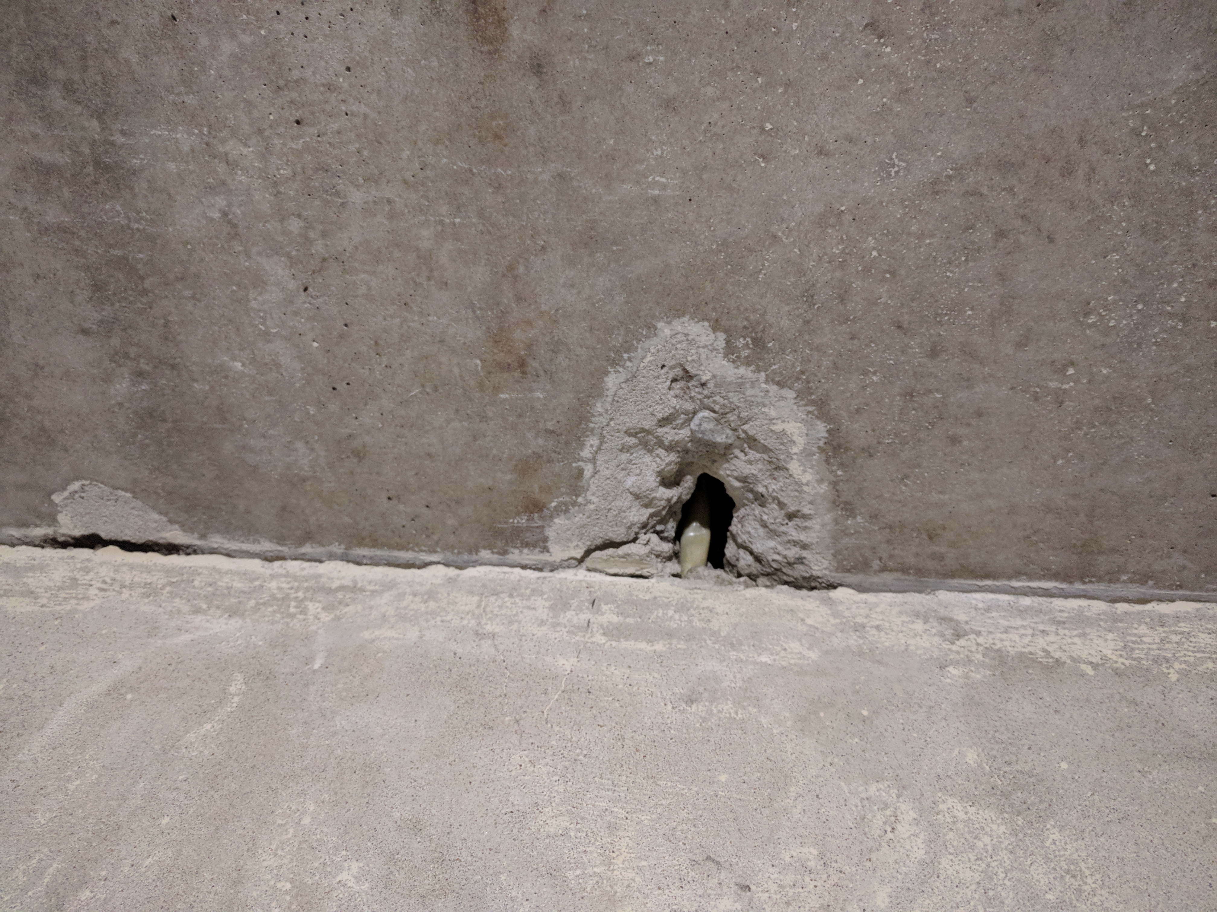

Имеется петербургская кирпичная многоэтажка 89ого года постройки, в ней, по всей видимости, гипсолитовые перегородки. Для прокладки освещения строители проделали отверстия в перекрытиях(в потолке для меня), и таким образом в каждой комнате есть доступ к двум таким отверстиям. Вместе с ремонтом планирую заменить проводку, установить розетки и малоточку в новых местах. Разводка будет звездой, без соединений в распред-коробках, освещение на импульсных реле. Член семьи негативно настроен к подвесным потолкам, с аргументом что мол, и так потолки низкие, куда их опускать... Хотя проложить проводку под гипсокартонным потолком, это предпочтительный вариант с моей точки зрения. В этом свете возникла идея протянуть кабели в полости перекрытия, расковыряв все эти отверстия. Предполагаю сделать это в гофрах, чтоб кабели лежали друг от друга на хоть каком-то расстоянии. Думаю по крайней мере кабелей 10 пройдет через эту круглую полость, может больше. Хотелось бы узнать насколько некошерен такой вариант, в том числе с точки зрения всяческих нормативов, ПУЭ, ГОСТов, СП, итп. Искал ответы гуглением по форуму, но ничего не нашел.
С одной стороны кабели находятся в канале из несгораемого материала, с другой к ним нет доступа при пожаре, при этом в эту полость откуда-нибудь может сочится кислород, т.е. это не то же самое что скажем заштукатуренный кабель, и они проложены группой, что тоже вроде бы не очень хорошо.
Очевидно, что допускается проложить одиночный кабель в такой полости, но что говорят нормативы о групповой прокладке в полостях бетонных конструкций?

Impious написал: Предполагаю сделать это в гофрах, чтоб кабели лежали друг от друга на хоть каком-то расстоянии.
Вообще никакого смысла в гофрах там нет. И в расстоянии тоже.

нашел в ПУЭ:
"В зданиях со строительными конструкциями, выполненными из негорючих материалов, допускается несменяемая замоноличенная прокладка рупповых сетей в бороздах стен, перегородок, перекрытий, под штукатуркой, в слое подготовки пола или в пустотах строительных конструкций, выполняемаякабелем или изолированными проводами в защитной оболочке.
Слово 'пустоты' в голову не приходило.

Impious написал: допускается несменяемая замоноличенная
Нисколько не замоноличенная, в пустотах же.
Impious написал: У меня сложилось впечатление что пучки/жгуты это плохо.
Посмотрите сколько кабелей подходит к современным щитам, каких "пауков" мотают горе-монтажники по потолкам. Прокладка даже 10 кабелей в полости плиты на этом фоне - верх совершенства.

Отверстия только пошире сделайте, а то несколько кабелей протянуть вам будет сложно.
Impious написал: с другой к ним нет доступа при пожаре, при этом в эту полость откуда-нибудь может сочится кислород,
При пожаре надо вызывать пожарных и спасаться.

Самое главное чтобы в кабелях жилы были медные и был запас по току. И тогда кабели не будут греться, а значит и вероятность пожара уменьшится. Если же в кабеле возникнет замыкание (дуговой разряд), то никакая гофра не спасёт.
