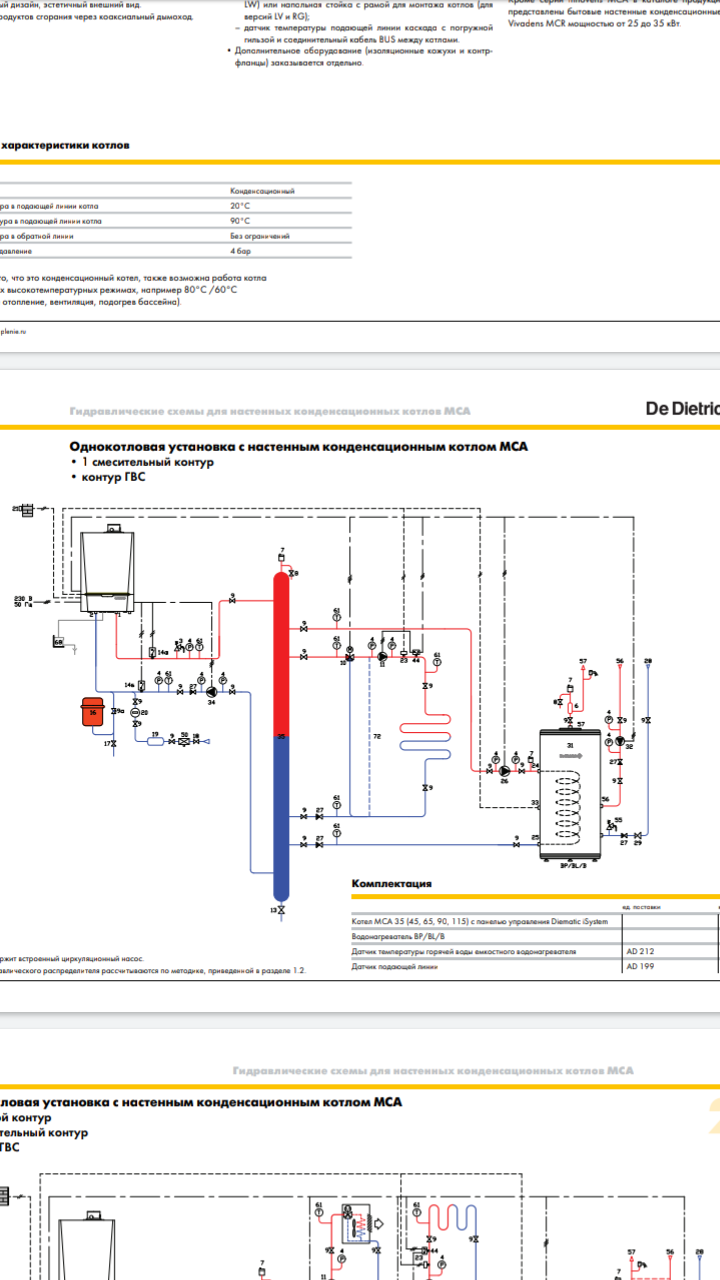

Уважаемые знатоки, нужен ваш совет. В альбоме схем от известного производителя в схеме НЕТ расширительного бака для косвенника. Естественно возникает вопрос: нужен РБ или нет. Буду благодарен за объяснения.

Николай краснодар написал: возникает вопрос: нужен РБ или нет.
Нужен.

Николай краснодар написал: Странно, почему не нарисовали такой нужный элемент..
Разве непонятно, куда РБ присоединять? И потом, дал исчерпывающий ответ, но не обязан был чертить для Вас схемы.
Фото конечно не очень чёткое... Надписи вообще не читабельны... Но на сколько я понимаю, в этой схеме упор сделан именно на обвязку котла. Системы ГВС могут быть разные и нанесение их на данную схему, внесёт только путаницу и перегрузит схему.

Николай краснодар написал: В альбоме схем от известного производителя в схеме НЕТ расширительного бака для косвенника. Естественно возникает вопрос: нужен РБ или нет.
НУЖЕН! .
Николай краснодар написал: Буду благодарен за объяснения.
В схемах производителей часто бывают не оптимальные решения, а то и ГРУБЫЕ ОШЫБКИ!
ЯРКОЕ ДОКАЗАТЕЛЬСТВО приведенная Вами схема!
НЕПРАВИЛЬНО подключен котловой насос!
ЕСТЬ гидрострелка которая НИ чего полезного для ПРАВИЛЬНО спроектированной котельной НЕ даёт, а только ухудшает надёжность, функционал СО из-за чего все у кого стоит гидрострелка в "лучшем" случае ПОСТОЯННО переплачивают за покупные энергоносители!
НЕПРАВИЛЬНО подключен БКН к первичному контуру из-за чего все у кого так подключено ПОСТОЯННО переплачивают за покупные энергоносители!
НЕТ РБ БКН!
САМЫЙ примитивный вариант рециркуляции ГВС из-за чего все у кого так сделано ПОСТОЯННО переплачивают за покупные энергоносители!
И т. д. и т. п.!
Лично, когда проектирую - предлагаю двойной вариант страховки сохранности БКН:
  1. Расширительный бак.
Плюс!
  1. Клапан сброса аварийного давления на 6 Бар.
Т.е. если РБ выйдет из строя (например мембрана начала пропускать или давление в воздушной камере утекло из-за ниппеля), то продублирует предохранение разрыва БКН клапан сброса аварийного давления (подрывник).
Если же выйдет из строя "подрывник", то сохранность БКН продублирует РБ.
Но тут желательно просчитать давление открытия подрывника и давление в воздушной камере РБ. В зависимости от входящего статического давления воды.

Посититель, заинтриговали)). Вот если бы ещё и разжевали.. Почему насос в схеме установлен неправильно? Как обойтись без гидрострелки? Ну и рециркуляция: наверное имеется ввиду установка подмешивающего клапана? Заранее благодарен, и прошу прощения за навязчивость.

Inch1964, спасибо за ответ. На БКН буду ставить группу безопасности по вашей рекомендации. А вот с гидрораспределителем ещё не определился. Нужен ли? СО, у меня,как мне кажется, очень простая. Котел 12kw, 4 радиатора и БКН. Площадь 96м2. Котел двухконтурный с встроенным насосом, контуром гвс пользоваться не буду, это стопроцентно. Хотелось бы конечно минимум насосов и наворотов. Делаю сам, это принципиально, понимаю что возможно буду что-то переделывать в дальнейшем, к этому готов.

Николай краснодар написал: Как обойтись без гидрострелки?
Не обращайте внимания на "ПосИтителя". Как говорится: "Не стреляйте в пианиста - он играет как умеет". :)
Можно ли обойтись без гидрострелки проектировщики определяют в процессе расчетов гидравлики.
Иногда можно обойтись и без ГР, а иногда нельзя. Бывает что можно обойтись и без ГР, но без ГР потребуется плюс балансировочный клапан 3-8 т.р.
Поэтому в каждом конкретном случае и определяется необходимость (целесообразность) ГР. определяется технико-экономическим обоснованием.
