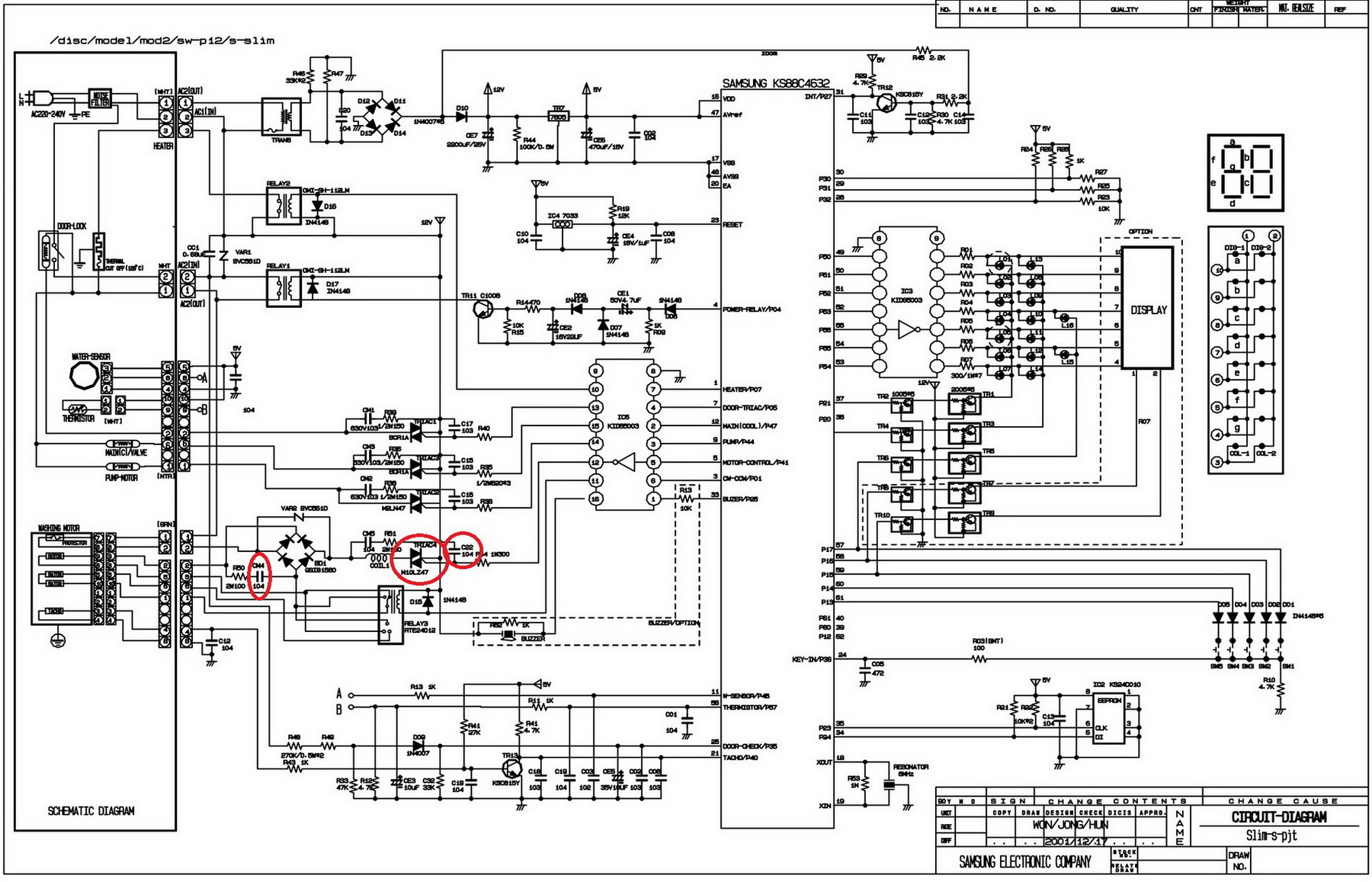

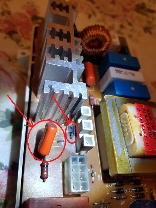

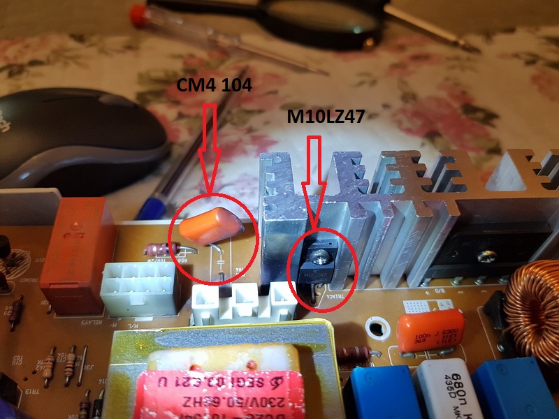

Всем добрый день, вопрос знающим, подскажите, имеется стиральная машинка Samsung S621, произошел обрыв ремня. Заменил ремень, включаю, выбираю программу, идет набор воды и тишина..... далее выбрав отжим, машинка сливает воду. Снял модуль управления, стало понятно, что сгорел симистор TRIAC4 (M10LZ42), в магазине радиодеталей такого в своем городе не нашел, сказали бери M12JZ47, впаял. Включаю машинку, выбираю программу, идет набор воды, далее пауза, и должен был бы начать вращаться барабан, но.... происходит замыкание, щелчок, дым, все погасло, больше машинка признаков жизни не подавала:)))) снял модуль, в итоге взорвался C22 104 и оторвался с одной ноги CM4 104, симистор M12JZ47 стоит целый. Друзья подскажите в чем дело, координально не подошел вновь впаянный симистор? и C22 и СМ4 (название из схемы) как правильно определить и какие купить для замены, заранее спасибо.
