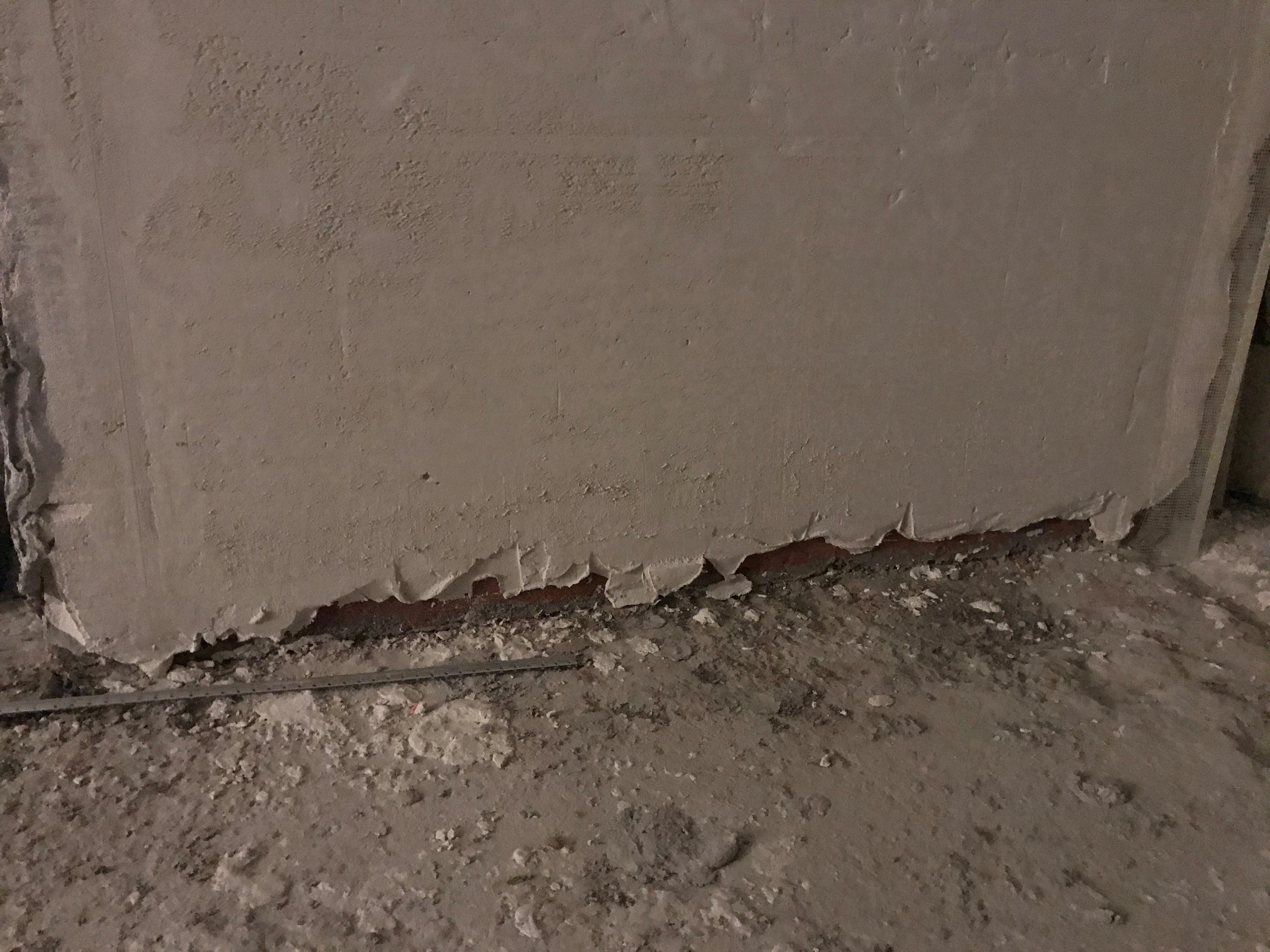

Доброго дня! Попросил товарища помочь в работе, в результате натолкнулся на такую картину (см. фото). Стяжка еще не сделана, сейчас буду готовить. Стена оштукатурена так, как на фото. Расстояние от уровня перекрытия до штукатурки - см 3-6, смотря где. Стяжка будет на 11 см от уровня перекрытия. Есть еще одна похожая стена, где штукатурка ближе у уровню перекрытия, сантиметра 1,5-2. И дыра. Как теперь правильно сделать стяжку? Демпферная лета, тогда угол перекрытие/стены до штукатурки остается и без штукатурки и без стяжки. Лить без демпфера, боюсь, треснет вся штукатурка потом. Срезать штукатурку под проектный уровень стяжки?

Washer2005, проблема подштукатурить?

Washer2005,надуманные страхи по всем пунктам. ничо нигде не треснет

Развеяли страхи ) Подштукатурю и залью

Демпферная лента минимум 10 мм - обязательна!
