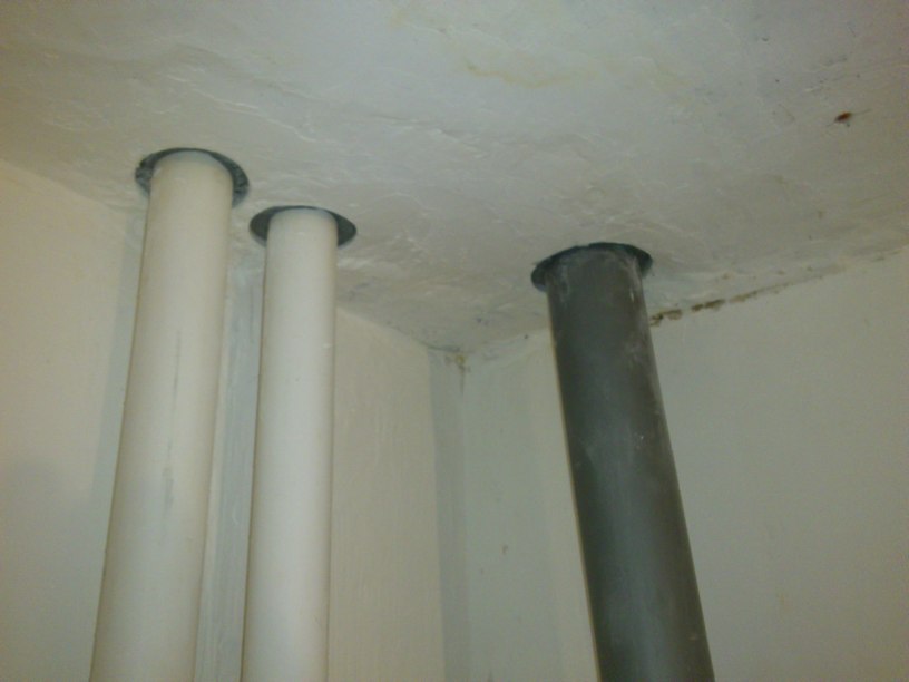

В углу прихожей целое скопление стояков (ХВ, ГВ, канализация):
Планирую зашить их в короб из гипсокартона. Если все щели в коробе хорошо заделать, то это даст хорошую шумоизоляцию.
Однако, мне сказали что так делать нельзя. Так как там в закрытом пространстве не будет доступа воздуха, воздух не будет циркулировать, значит будет образовываться конденсат, со всеми вытекающими последствиями и "прелестями". Верно ли это? Если да, то как избавиться от конденсата в коробе?

Холодный стояк одевается в паронепроницаемую теплоизоляцию - Энергофлекс, К-флекс и тд. Стык проклеивается лентой. Концы теплоизоляции затягиваются стяжками на трубе - чтобы под теплоизоляцию не попадал воздух. Минвате как теплоизоляция для холодных стояков не годится.
es-domak написал: воздух не будет циркулировать, значит будет образовываться конденсат, со всеми вытекающими последствиями и "прелестями".
Тот кто это говорит ..."что-то где-то слышал..." но не понял, что именно :) Если холодный стояк не одеть в теплоизоляцию, и усилить циркуляцию влажного воздуха - то конденсата будет еще больше - потекут реки.

BV написал: Стык проклеивается лентой
стык проклеивается клеем, лента не надежна, она отходит

А как быть с канализационным стояком? Он толстый, на стояке два стыка и тройник. Там сплошной "трубой" энергофлекс не получится надеть.

es-domak написал: А как быть с канализационным стояком? Он толстый, на стояке два стыка и тройник.
никак, и не надо...
es-domak написал: Там сплошной "трубой" энергофлекс не получится надеть.
гугл, или в магазин - и взять в руки... если не можете понять написанное выше ....

Канализацию не надо в энергофлекс? Почему?
BV написал: или в магазин - и взять в руки...
Энергофлекс у меня уже куплен. Просто в местах стыков канализации диаметр больше, там энергофлекс расходится.

BV написал: Холодный стояк одевается в паронепроницаемую теплоизоляцию - Энергофлекс, К-флекс и тд.
Коэффициент сопротивления проникновению влажности высокий у К-Flex И РУ-Флекс, не зря в него одевают медные трубки кондиционеров, холодильного оборудования. Шов проклеивается клеевым составом. Правда не тот случай, квартира помещение сухое, тут до балды. es-domak, нельзя одевать канализацию...шума больше будет ;)

es-domak написал: Вы про канализацию ничего не говорили, почему ее не надо "одевать" в изоляцию.
Вопрос - а зачем?
молоток написал: нельзя одевать канализацию...шума больше будет ;)
можно, не будет, бессмысленно
