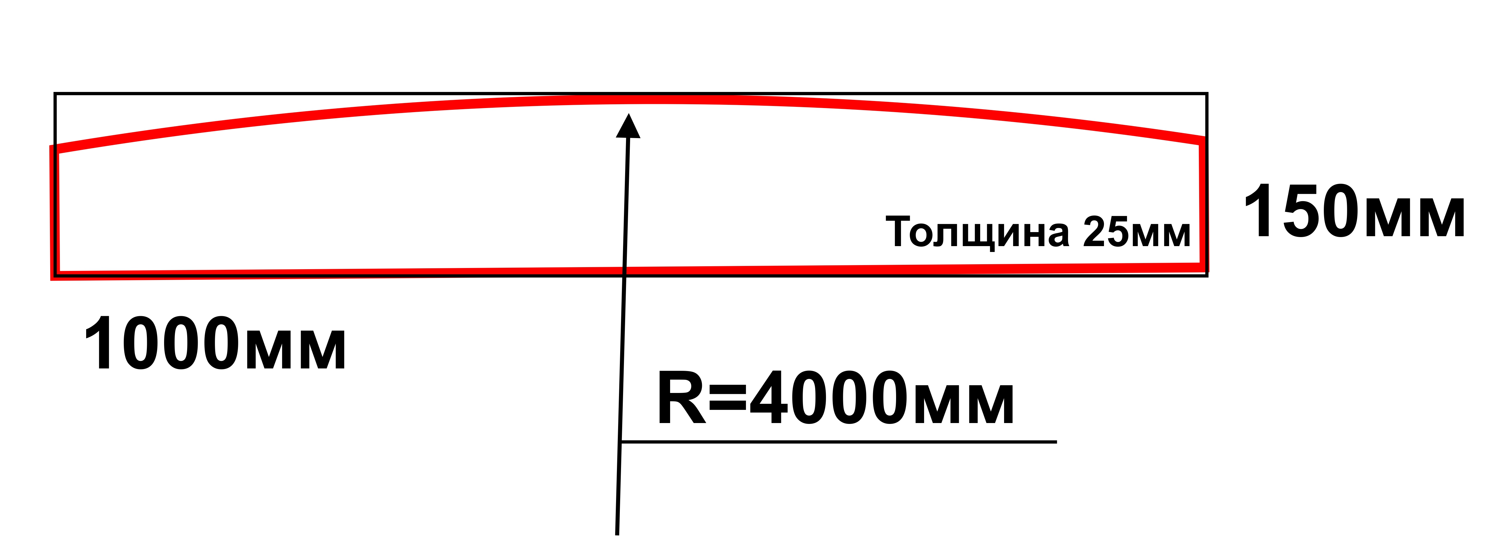

Здравствуйте ! Прошу дать совета как будет правильнее поступить ?
Нужно обрезать по радиусу 4 метра несколько сотен одинаковых заготовок из доски толщиной 25мм, длинной 1м. Заготовка изображена на схеме.
Суть вопроса состоит в том, чтобы определить инструмент, которым можно сделать это быстро и более-менее качественно. Я предполагаю, что можно фрезером или ленточной пилой.
Попробовал ручным фрезером по шаблону это сделать - получается крайне муторно и быстро фрезы сгорают. Есть предположение, что можно закрепить кондуктор, двигающийся по заданному радиусу , в который будет устанавливаться заготовка и подаваться на ленточку.... Но это только мысли...
Сам не имел опыта работы с ленточкой и не знаю, можно ли с ней делать много и быстро таких одинаковых радиусных заготовок.
А может такая задаче вообще решается как-то иначе ?
Помогите пожалуйста принять решение

Радиус 4 метра - не так уж и много, чтобы сделать банальный циркуль с паркеткой на конце. Расшифровка моих слов нужна?

На полосу фанеры шириной 100-200 мм и длиной ~4000+ с одной стороны закрепляете ручную циркулярную пилу. Лучше погружную. На другом конце - ось. Она может быть в любом виде - начиная с обычного самореза.
Можно пилить заглубляя пилу за 2-3 раза. Будет полегче, если Вы с заготовок предварительно по обеим краям срежете клинья по прямой, приближаясь к линии реза. При этом радиус будете резать сразу одним проходом, на всю толщину заготовки.

запросто. Аналогично сказанному выше, только сделать циркуль для заготовки, а не инструмента. Две рейки метра по 4. Скрещиваете и насквозь саморезом - будет ось. Вкручиваете куда-либо на расстоянии 4м от ленты, и на высоте стола ленточки. (В какую-нибудь тяжелую тумбочку-стол, или уголок к стене... ) С другой стороны крепите их на доску больше метра длиной и шириной больше заготовки. Получаете подвижный стол -площадку. В него крутите 4 самореза - ограничителя для заготовки, или бруски ограничители прикрутить.
При первом проходе пропиливаете стол по радиусу. Далее кладете заготовку и вперед. Края возможно будут поровнее, чем с паркеткой, и пилить наверное будет поменьше усилий
