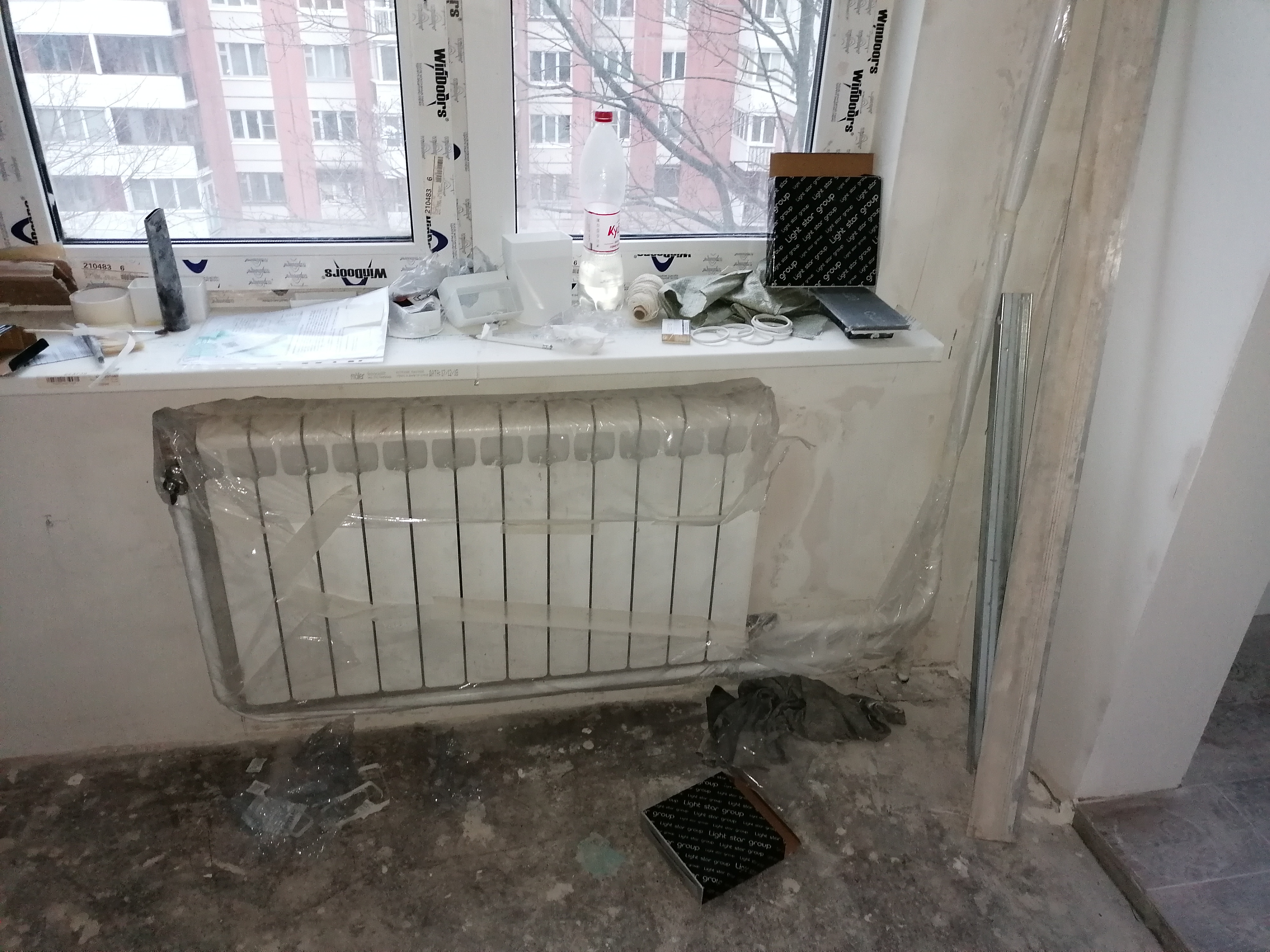

Практически перестал греть биметаллический радиатор Рифар Монолит, установленный в прошлом году по всем правилам. Подача снизу, однотрубка, подключение диагональное, 12 секций. Дом - панельная 9-этажка, 5 этаж. Ставился зимой и ту зиму работал прекрасно. В этом году еле греет, хотя стояк горячий и даже труба подводящая достаточно горячая. На входе и выходе стоят шаровые краны Бугатти и терморегулятор Данфосс (пока без головки, выкручен полностью). Краны на лето не перекрывались. Остальные 4 радиатора в других комнатах (меньшего количества секций) работают вроде нормально. Кран Маевского открывал, воздуха не обнаружил, вода идет вяленько, сначала прохладная, потом теплая. Подскажите, пожалуйста, проблема в радиаторе? Стоит ли вызывать установщика?

anserah, как выполнено подключение, где стоит арматура. Фото. Причины могут быть различные.

Вот фото
Может можно что-то самому проверить, чтобы понимать - проблема в монтаже, радиаторе или соседях?

anserah, Забился термоклапан. Перекройте шаровые краны, снимите прибор, заодно промойте радиатор в ванной при помощи шланга-лейки, подставьте таз для слива из него черноты. Скрутите терморегулирующий клапан, осмотрите на предмет забитых отверстий, инородных частиц.

если стояк горячий то соседи не причем. перекройте краны, слейте избыточное давление с маевского, снимите радиатор и смотрите где куда чего попало.

anserah написал: и терморегулятор Данфосс
модель термоклапана?
anserah написал: Подскажите, пожалуйста, проблема в радиаторе?
Для начала закрыть шаровые, снять клапан и промыть...

anserah написал: перестал греть биметаллический радиатор Рифар Монолит, установленный в прошлом году по всем правилам. Подача снизу, однотрубка, подключение диагональное, 12 секций. Дом - панельная 9-этажка, 5 этаж. Ставился зимой и ту зиму работал прекрасно. В этом году еле греет, хотя стояк горячий и даже труба подводящая достаточно горячая.
А "кудесники" из УК (ЖЭУ) не могли переварить летом подачу и обратку стояка наоборот? Такое встречается сплошь и рядом. Вот и получилась у Вас подача сверху по стояку, а не снизу.
Если есть возможность, сделайте тепловизором термограмму радиатора и выложите её сюда. Тогда, скорее всего, будет всё ясно.
