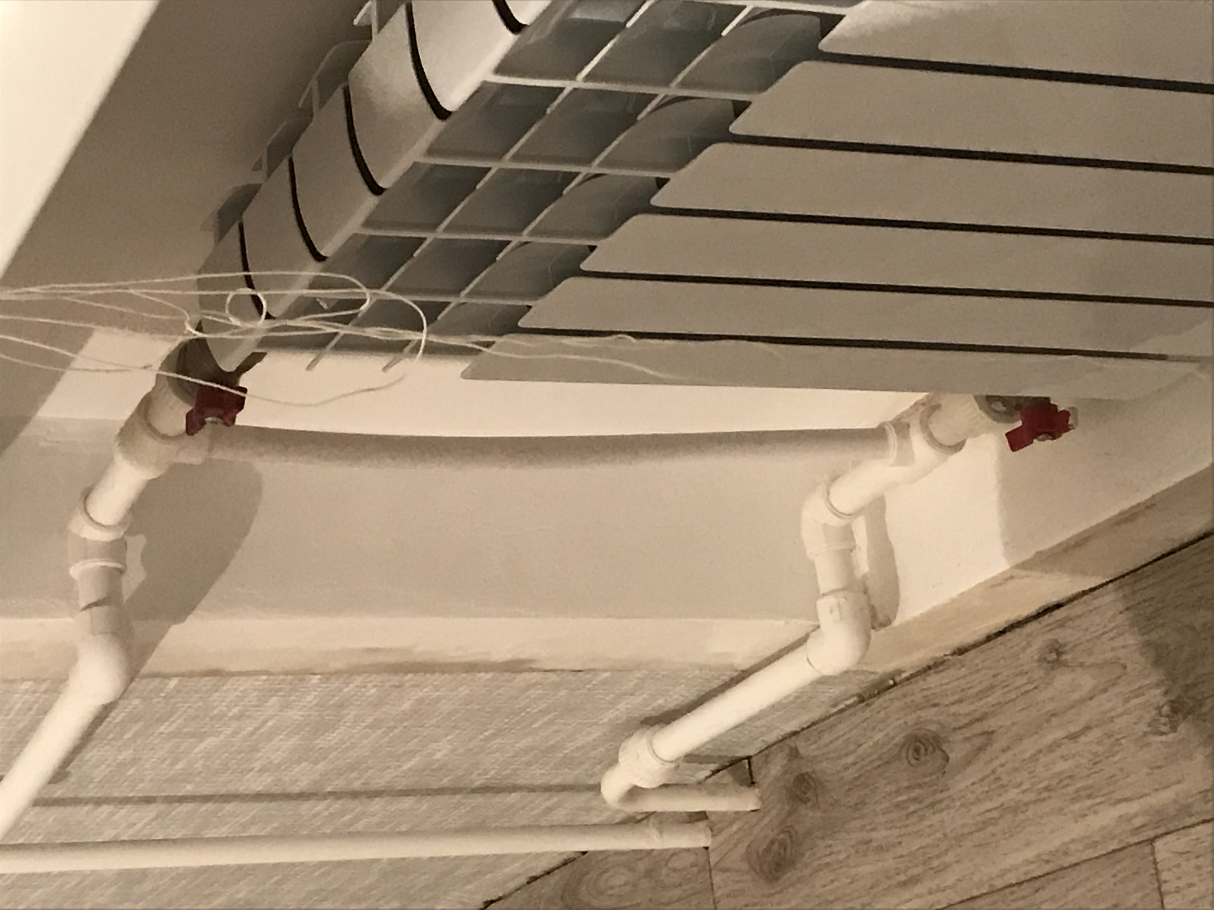

Летом поменяли батареи, везде все гуд,
а в спальне вот так прогнулось, стоит волноваться ? Если переделывать то как?

Maxtdf, а почему не сделать было металлом, дорого или специалиста не нашли?

dmitrovski написал: а почему не сделать было металлом, дорого или специалиста не нашли?
А есть ли там крепёж к стене?

dmitrovski, не нашёл мастеров, вопрос в другом , что делать с байпасом?

Maxtdf, батарея вроде у вас висит. ;)

AndyMirror, на 3 крючках)) 2 сверху и 1 снизу

Maxtdf, а трубы?

AndyMirror, нет трубы не закреплены к стене, они ровные и большая часть металическая , проблема только в выгнутом байпасе.

Могли на байпас поставить неармированную трубу, вот и гнёт её.
