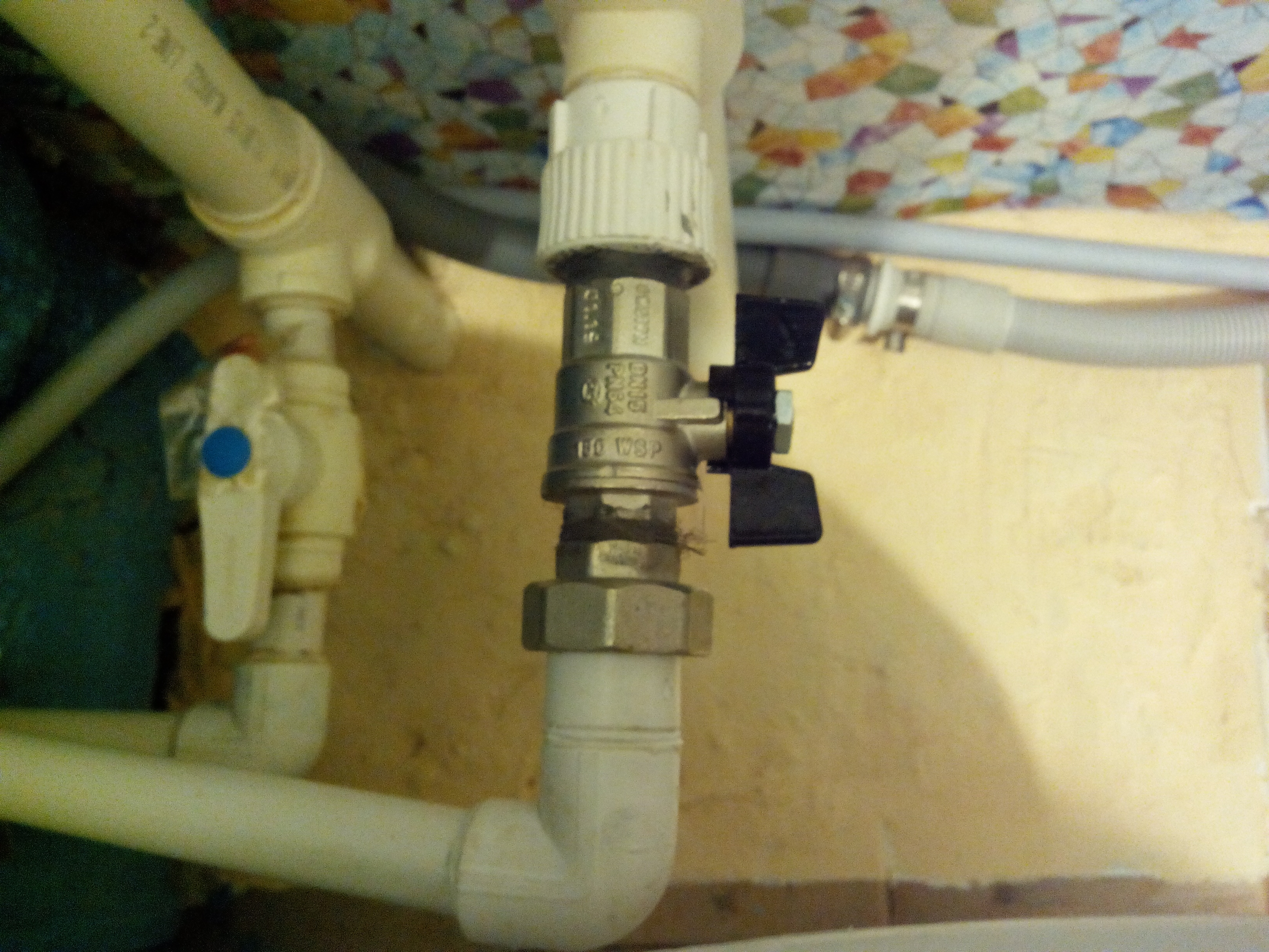

ser000 написал: Письменная заявка с требованием заменить первый кран на отводе. Откажутся, обращайтесь в Жилинспекцию приложив отказ УК, а после этого УК зачастую бегает что бы попытаться решить вопрос без шума...
Кроме того, в заявке можно указать, что предложенная установка (второго) крана находиться в зоне ответственности владельца жилья, что несет дополнительные риски и потенциальные затраты на обслуживание. Потечет этот "второй кран" (с последствиями) и любая экспертиза признает виновником вас, а не УК. Вне зависимости кто этот кран установил. Ведь все это делается без проекта.

AndreyКа написал: Ссылаясь на сложность замены. Имею ли я права от них требовать полной замены?
да

Был сегодня в ЖЭК'ке, начальник принял заявку на полную замену крана. Все детали будут за их счет, кроме крана. Кран "Бугатти" приобрел сам, а то поставят какую нибудь дешевую фигню, подумал лучше не рисковать. В конце недели обещали заменить. Будем дальше следить за ситуацией, а то они многое что обещают...

AndreyКа написал: Кран "Бугатти" приобрел сам
Храните документы о покупке - долго-долго.
AndreyКа написал: начальник принял заявку на полную замену крана.
Копия заявки и входящий номер остались?

AndreyКа написал: Кран "Бугатти" приобрел сам, а то поставят какую нибудь дешевую фигню,
хм, бугатти делает не пойми кто... и подделок море. Через год - два текут по штоку, особенно на горячей, подтягивать надо Купите Овентроп усиленный, Джакомини с рычагом, Данфосс и тд...

Все. Кран успешно поменяли в четверг, бесплатно. Сообщить об этом раньше не было возможности. Всем спасибо за советы и консультации. И особенно большое спасибо за расширенный ответ ser000.

AndreyКа, на ГВС та убогая американка, что поставили за краном, имеет все шансы протечь.

С одной стороны сделали лучше, а с другой - хуже. Как всегда.

Mazayac написал: на ГВС та убогая американка, что поставили за краном, имеет все шансы протечь.
Может и не очень, но может штатно отработать достаточно долго. К тому же после крана и в свободном доступе, так что не такой большой криминал. Хотя вероятно было бы лучше сразу взять кран с американкой, тогда бы и узел компактнее получился при вкручивании штуцера американки прямо в металлическую вставку пластикового уголка (при желании после крана можно и переделать своими силами без отключения стояков).
