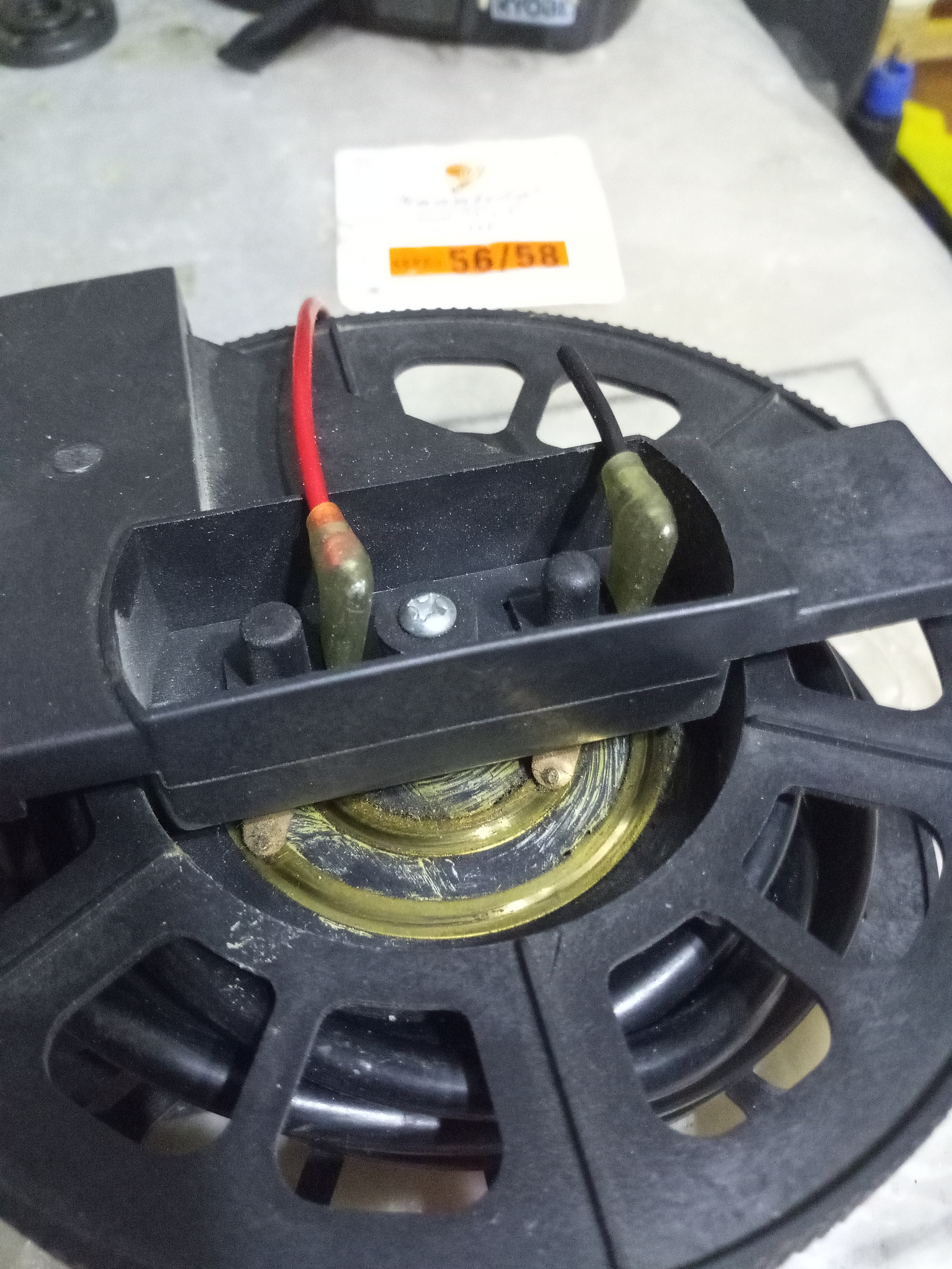

Доброго времени суток! Друзья, ищу информацию о том, как реализовать в интерьере поворотную стойку под ТВ. Вопрос стоит в том, каким образом провести электрику в стойку, чтобы при вращении она не закручивалась вокруг трубы, на которой смонтирована ТВ зона, и выведены розетки. Возможно есть какие-то поворотные фланцы, с фиксацией поворота только на 180 градусов? У кого есть опыт, помогите!

Провода проходят в стойке внутри. Проблем нет никаких

BV, А как завести провод в трубу, если она крепится наглухо к перекрытию? Возможно крепить не плотно к перекрытию, а оставлять некое расстояние для свободного прохождения провода? Загвоздка именно в этом

t.zemliakovskaya, Не страдать гаданиями и купить готовый кронштейн потолочный. Ставили много таких - проблем нет.

t.zemliakovskaya, вот вариант для стойки -
Две дорожки кольцевые и токосьемники, что-то подвижное,а что-то фиксированное. Это с намотки провода на пылесосе.
