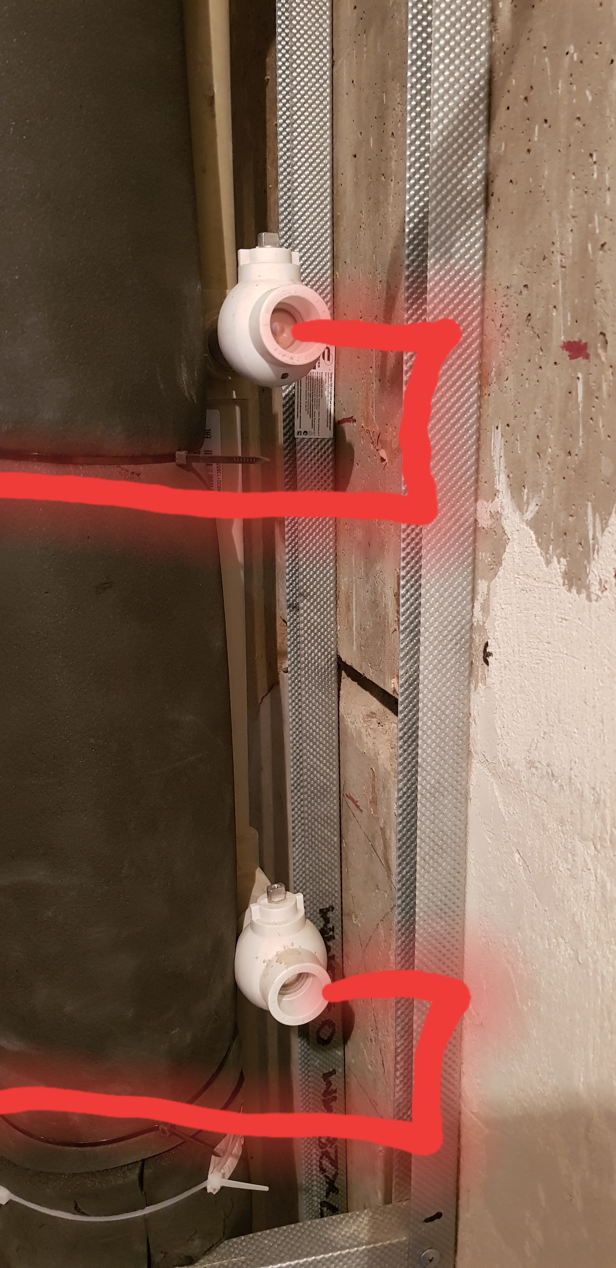

Всем привет! Помогите советом, делаю ремонт, дошел до прокладки труб для полотенцесушителя.
Что имеем, отдельный стояк пп для полотенцесушителя (по предварительной информации от Жэка, это обратка от стояка гвс, которая идет сверху вниз) дом панельная девятиэтажка серии 2-18. От стояка отходят 2 отвода 5 см и краны. Полотенцесушитель обычный змеивик с боковым подключениеи
Собственно вопрос,обязательно ли мне вести трубы строго параллельно или можно сделать иначе? Места мало, мне нужно после кранов сразу уйти вниз, пойти назад, обогнуть стояк слива и уже вывести 30 см трубы. В плоскости, это будет выглядеть так, что от верхнего и нижнего запорного крана я ухожу вниз и иду вправо параллельно до самого полотенцесушителя. Можно ли мне так сделать и может мне нужно соблюсти какой уклон или иные правила, чтобы небыло завоздушивания?

xelov, не надо лопатить тему в сотни тысяч слов, надо одну статью прочитать. Если ещё быстрее, то: нет, нельзя опускать трубы вниз от отводов. Вам для чего это?
