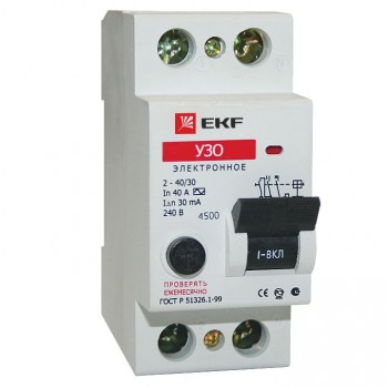

Доброго времени. Перелопатил много инфы, но ответа не нашел. Собственно пытаюсь скомпоновать щиток и возник вопрос. Хочу поставить реле напряжения. С этим вроде вопросов не возникло. Какое ставить узо в таком случае, электромеханическое или хватит электронного? По цене они отличаются значительно. Я так понимаю, что электронное не сработает при обрыве нуля, но сработает реле напряжения? Тапками не кидайте, я так себе электрик, пытаюсь потихоньку разобраться. Буду всем признателен

При наличии НАДЕЖНОГО реле напряжения - аппарата дифзащиты с электронным дифференциальным расцепителем достаточно.

Вообще-то, "Без". Вопрос к тем, кто имел дело с электронными УЗО (в моих краях это "чудо" не продается). По информации производителя, есть электронные УЗО, которые отключают сеть при отсутствии напряжения на своем входе. Т.е. эта ситуация не возможна:
lizard787 написал: электронное не сработает при обрыве нуля
Если эта информация правдива, то, для таких УЗО остается только проблема случайных срабатываний. Но, насколько она велика?
