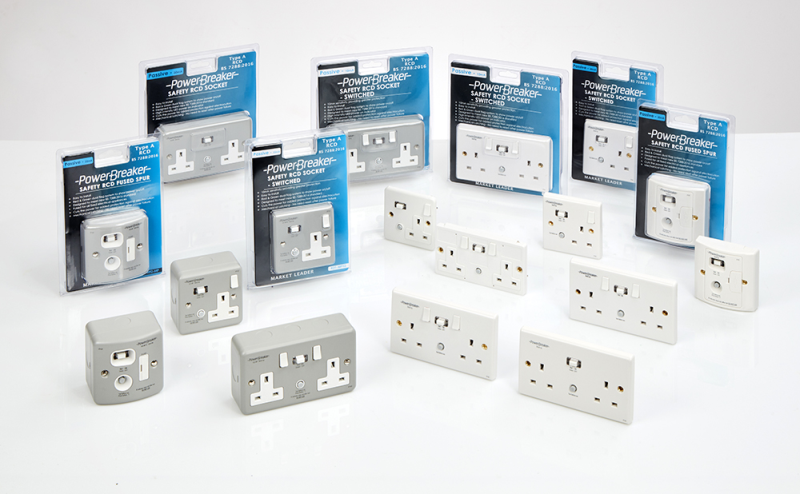

igor1, новые британские розетки-УЗО.
Тип АС и А, 10мА и 30мА. Выпускаются в двух вариантах - пассивная и активная защита. Первый не реагирует на перебои питания, второй отключается при исчезновении напряжения и предназначен для работы с электроинструментами.
https://www.voltimum.co.uk/articles/rcd-compliance-new-safety-standard
