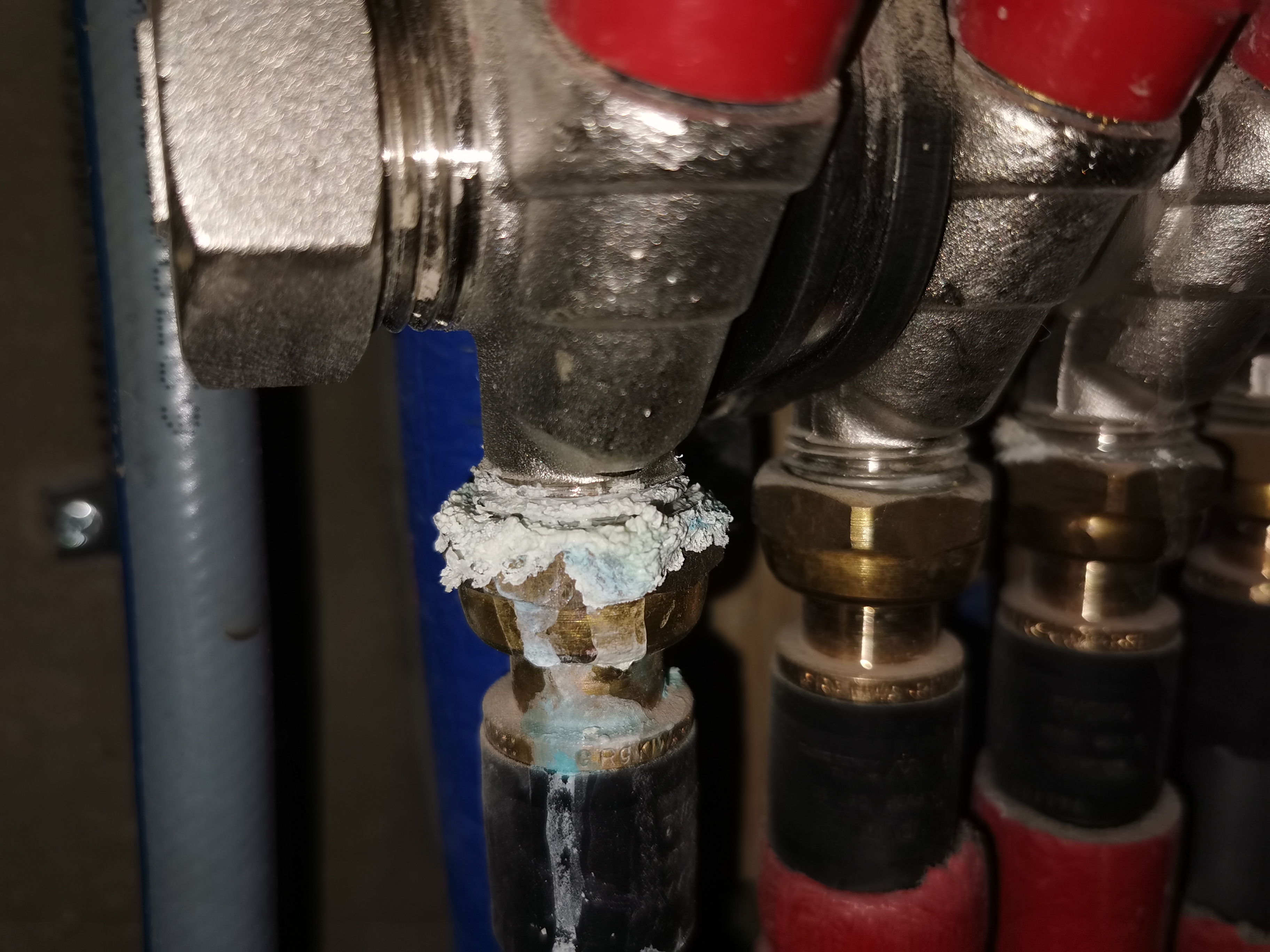

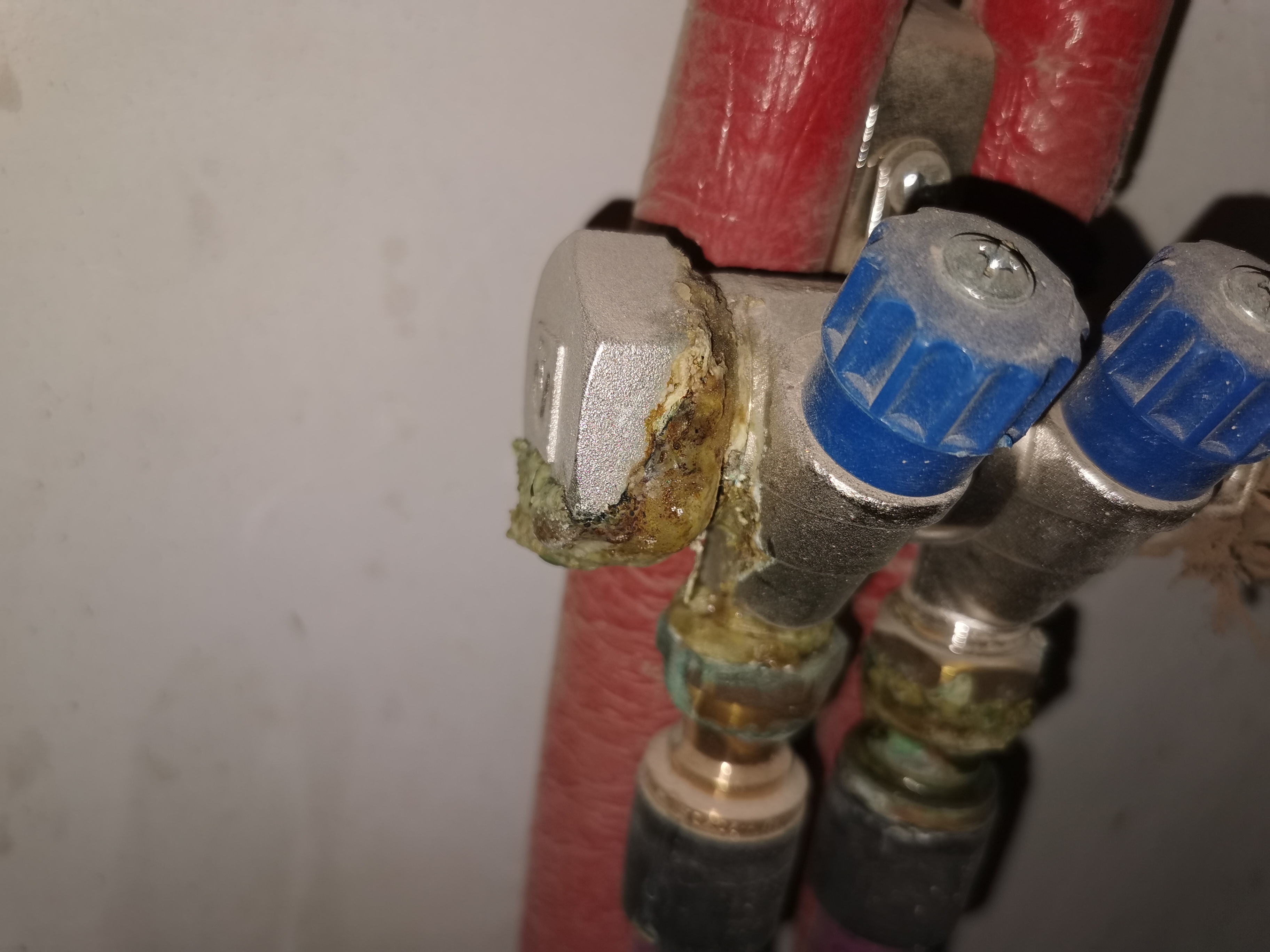

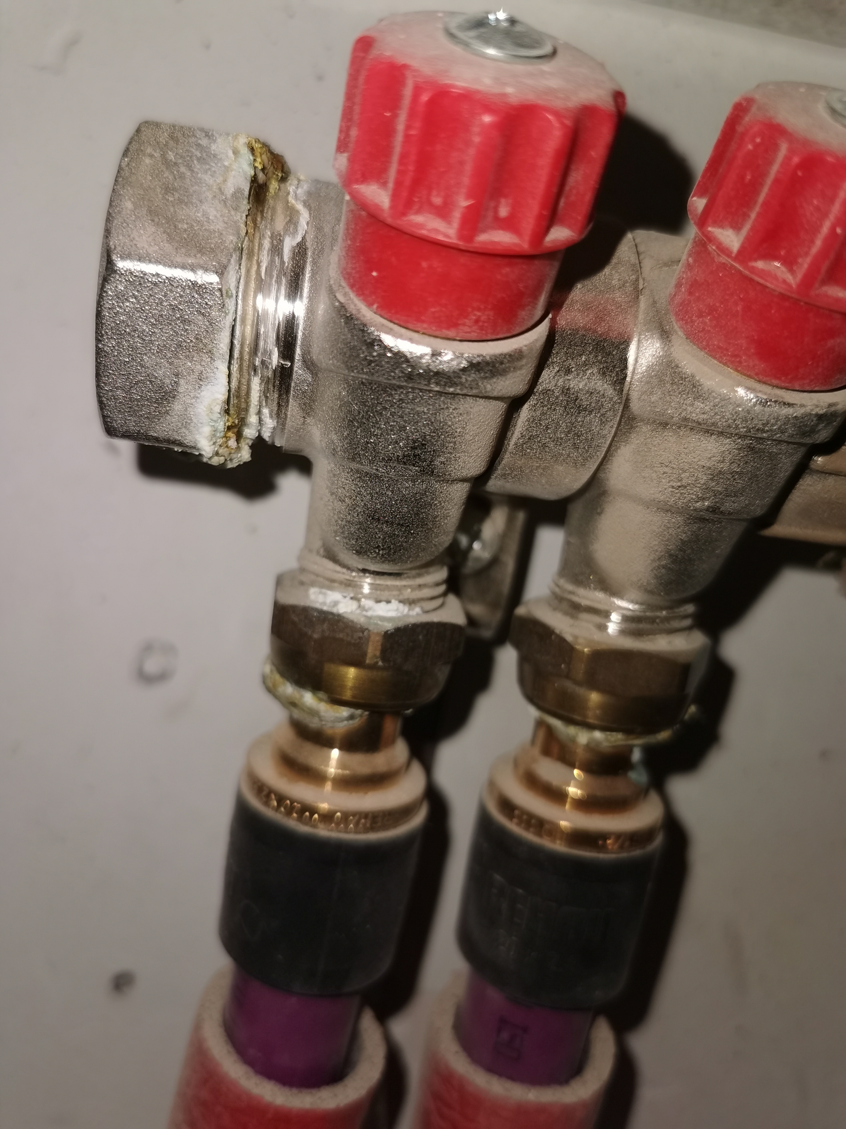

Добрый день, форумчане. Подскажите пожалуйста, что произошло с соединениями труб rehau, в отопление и водоснабжении и чем грозит в дальнейшем, соединения на выходе все в стенах? Делалось все в мае-июне 2018г.фото прилагаю. Спасибо заранее за помощь.

С соединениями труб Rehau - ничего, а прокладки на коллекторах кончились. Разбирать, отмывать, собирать по новой.
strider1978 написал:
strider1978,можно наблюдать или уже край? И в стенах тоже не понятно что, там же тоже на соединениях, какие то прокладки имеются. А с чем такое может быть связано? Ещё пугает зелёный цвет, сразу почему то думается, что это где-то что-то произошло с медью.

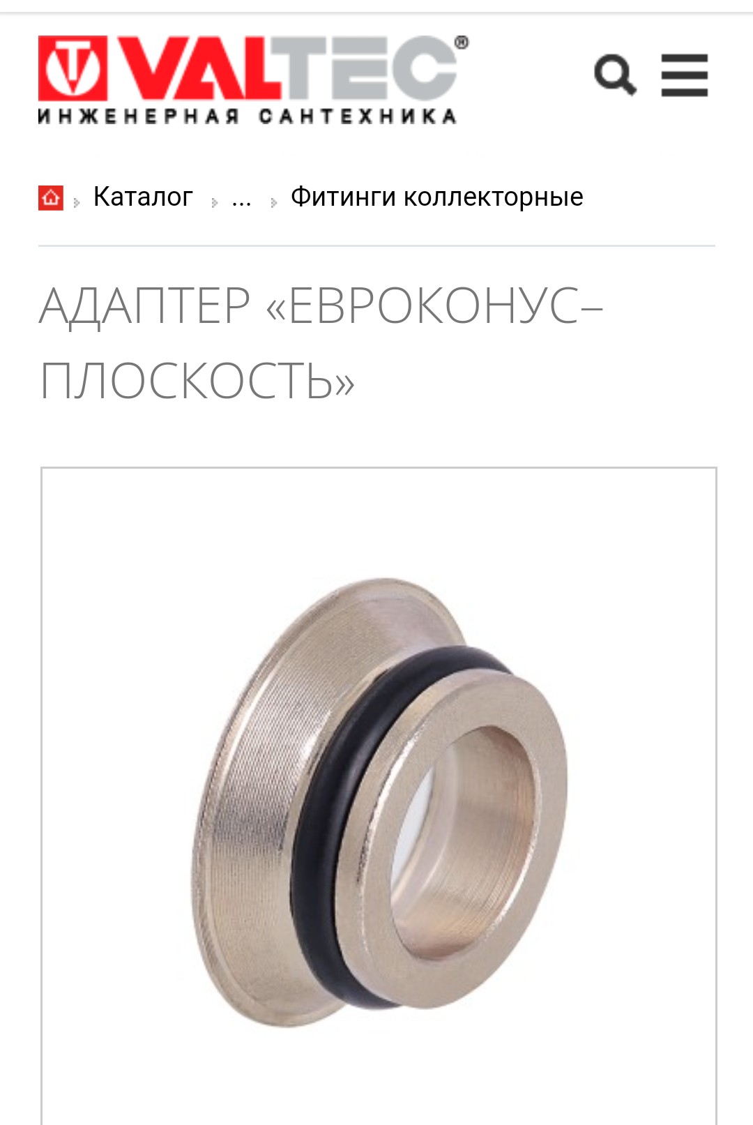

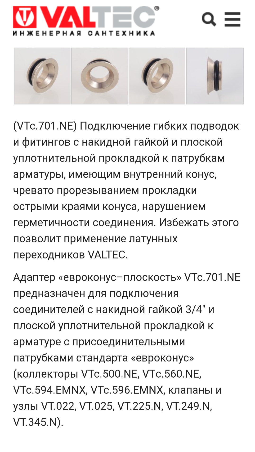

Елена5 - исполнитель был не в курсе, что к коллектору с евро-конусом нельзя напрямую подключать накидные соединения Rehau Flat-faced . Но выход есть, внутрь выходов коллектора Valtec надо вставить их родные спец,переходники ценой 42р за шт и поставить прокладки 1/2" EPDM от FAR.

Елена5 написал:
За такой короткий срок не должно было испортиться.
Теплоноситель какой?

Technik-san написал:
Но наросты на заглушках это не объясняет.
strider1978, извините, я обыватель, для меня все это тёмный лес, просто я при ремонте, когда получила квартиру от застройщика, начитавшись выбрала вариант с rehau. Что значит тепло носитель? Центральное отопление в многоэтажек, наверно вода, если это имелось ввиду.
Там такие шапки и на холодной воде.

strider1978 - а это уже другая причина - нет насечек на нар.резьбе коллектора, если паковали на лён, либо нарушение технологии, если паковали на анаэроб

Елена5 - аналогичную проблему и её решение я уже озвучивал здесь

А может такие же прокладки как на накидных гайках.
Елена5 - покажите ему так же и первое моё сообщение о применении переходника к коллектору.

strider1978 - этот вариант так же не исключён и убедится в том, какой метод здесь был применён, можно только после демонтажа соединения.

поменять прокладки и перепаковать заглушки, ну какие переходники если коллекторы под плоскую прокладку?
Олегович, я вот не нашёл на текущем сайте Валтека коллекторов "под плоскую прокладку".
Евроконус и наружная резьба (и та всего 1/2") - всё.
Так что скорее всего проблему верно озвучили выше, переходники нужны.

Лучше поищите другого, который сам знает и умеет.
Типовая проблема всех малограмотных сантехников / проектировщиков/ подрядчиков застройщика и прочих "асов" ...
И беда всех современных новостроек.Бесконечные аварийные ситуации.
Массово применяют фитинги с накидной гайкой под плоское уплотнение , но лепят их на коллекторы с отводам 1/2"евроконус/на ниппели/
бочонки/переходники с острыми краями, без плоской площадки...
Если уж очень хочется применить малонадежные(в большинстве случаев) коллекторы с выходами под евроконус 1/2" , то используйте переходники/вкладыши , как в начале темы Вас указал Technik-san
Но проще сразу купить нормальные коллекторы FAR с отводами с трубной резьбой (ТР) для соединений
Flat-Faced (под плоское уплотнение).
Либо уже покупать коллекторы с отводами 3/4" Евроконус, и в паре с ними применять фитинг Rehau Rautitan MX с накидной гайкой 16x3/4" на евроконус. Либо проверенные аналоги REHAU- GF/STOUT
