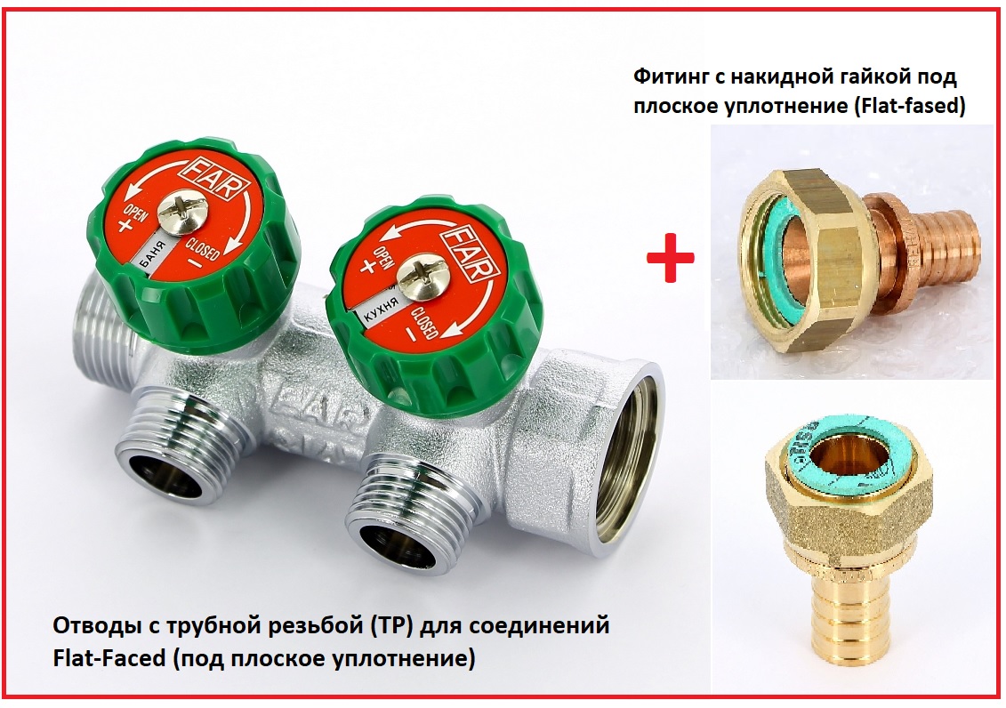

поменять прокладки и перепаковать заглушки, ну какие переходники если коллекторы под плоскую прокладку?

Олегович, я вот не нашёл на текущем сайте Валтека коллекторов "под плоскую прокладку". Евроконус и наружная резьба (и та всего 1/2") - всё. Так что скорее всего проблему верно озвучили выше, переходники нужны.

Типовая проблема всех малограмотных сантехников / проектировщиков/ подрядчиков застройщика и прочих "асов" ... И беда всех современных новостроек.Бесконечные аварийные ситуации.
Массово применяют фитинги с накидной гайкой под плоское уплотнение , но лепят их на коллекторы с отводам 1/2"евроконус/на ниппели/ бочонки/переходники с острыми краями, без плоской площадки...
Если уж очень хочется применить малонадежные(в большинстве случаев) коллекторы с выходами под евроконус 1/2" , то используйте переходники/вкладыши , как в начале темы Вас указал Technik-san
Но проще сразу купить нормальные коллекторы FAR с отводами с трубной резьбой (ТР) для соединений
Flat-Faced (под плоское уплотнение).
Либо уже покупать коллекторы с отводами 3/4" Евроконус, и в паре с ними применять фитинг Rehau Rautitan MX с накидной гайкой 16x3/4" на евроконус. Либо проверенные аналоги REHAU- GF/STOUT

Mazayac написал: я вот не нашёл на текущем сайте Валтека коллекторов "под плоскую прокладку". Евроконус и наружная резьба (и та всего 1/2") - всё. Так что скорее всего проблему верно озвучили выше, переходники нужны.
понял, я просто привык к Фар, там всегда есть выбор, а Валтек походу оптимизировали расходы на производство)
