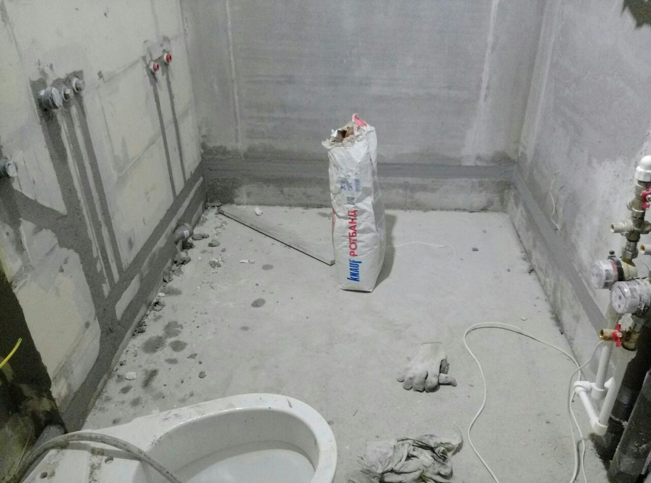

Здравствуйте! Помогите пожалуйста советом. Случилась ситуация, в которой совершенно не разбиралась ранее и не задумывалась. Для ремонта ванной комнаты были наняты мастера, которые проштробили пазогребневые плиты, что-бы спрятать разводку труб и канализации. Толщина плит 8см. Длина стены 1.5м. Штроба сделана на всю, или почти на всю стену. Глубина, наврно 4-5 см. Потом был наложен слой ротбанта и плитка. Т.е. сейчас уже все зашито и ремонт окончен. Стоит ли переживать из-за этой ситуации или ничего страшного и все будет ок?

Какое-то обострение что ли? Темы про штробление как под копирку.
Переживать стоит. Мастерам жирный минус. Заказчикам за отсутствие контроля тоже.

strider1978, Теперь не знаю, что и дальше делать? Можно ли как то это дело укререпить или уже придется пределывать ремонт и сносить эти перегородки целиком? Или можно как то пережить до следующего ремонта, лет 5-7-10?

Нашла фото, немного напоминающее то, что сделано у меня. Но потом поверх этого езе уложено 2см ротбанта и плитка, наверно толщиной 7мм. Еще получается, что стену поджимает чугунная ванна.

AnnaVi написал: поверх этого езе уложено 2см ротбанта
Я бы только из-за этого снёс. Нечего Ротбанду делать в ванной.

AnnaVi написал: Т.е. сейчас уже все зашито и ремонт окончен.
Вы готовы начать всё заново? Есть время и деньги на полную переделку? Тогда можно запустить процесс... :yu: Если нет этих двух составляющих- примите валидол и спите спокойно. На 5-7 лет должно хватить. Периодически смотрите на стык потолка и перегородки- если будет появляться трещина 5-10мм тогда и можно бить тревогу. А до той поры, можете просто выложить контакты халтурщиков здесь и в других местах, чтобы им неповадно было...

ИгорьPurnesh, т.е. получается, что со временем стена поплзет вниз? Боюсь, что по потолку будет сложно отследить, т.к. сделан натяжной. А не начнет ли срываться плитка и не упадет ли на голову неожиданно, или это тоже будет долгий процесс, который можно будет заметить заранее?

AnnaVi, смотрите плитку где штроба, и выше ниже... начнет вспучиваться домиком - значит плохо. А нет - так и живите спокойно, как и остальные миллионы людей у которых сделано на отвали - не видно, и ладно :)
