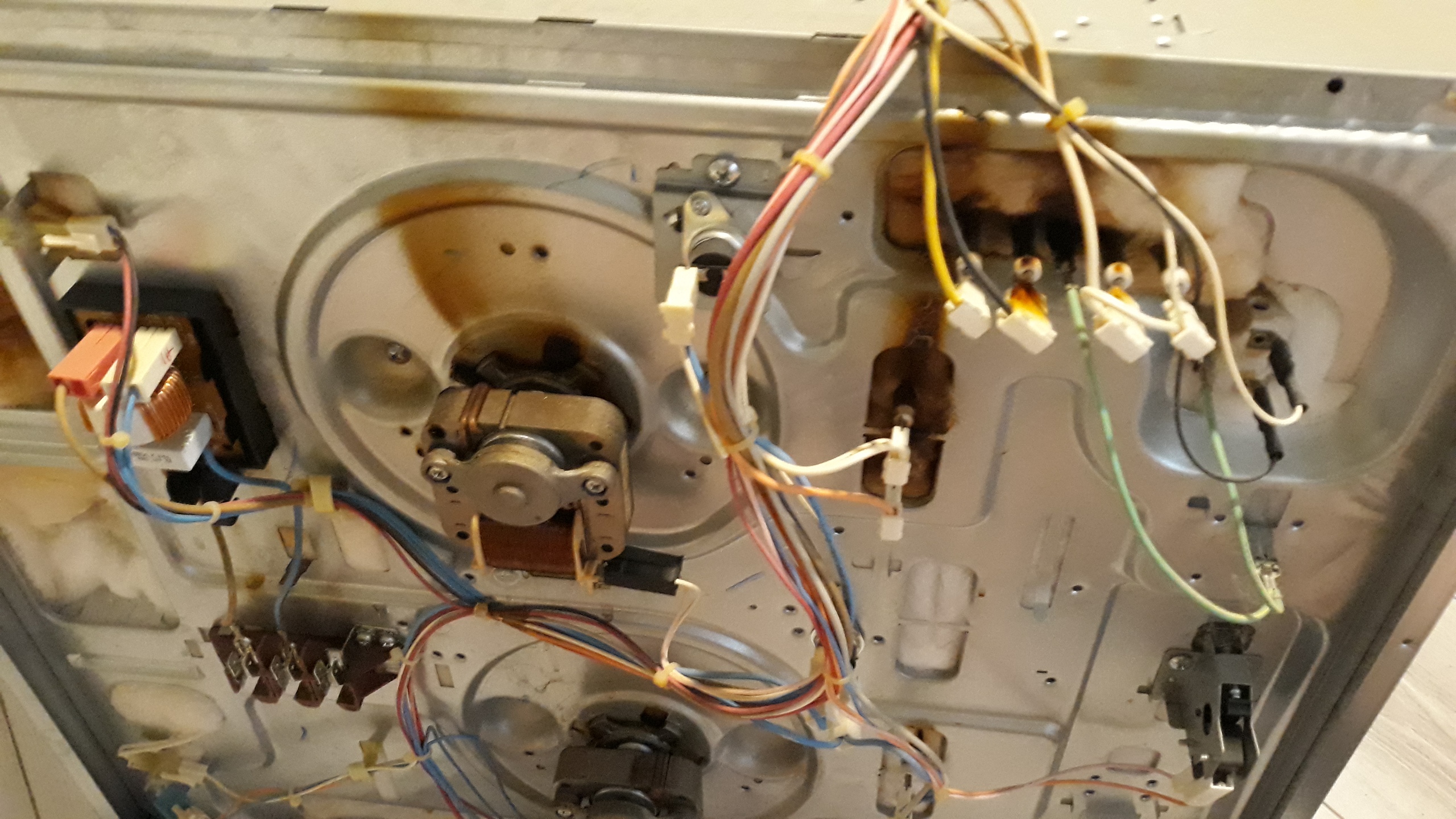

Приветствую вчера был случай при запекании обнаружил, что вентилятор конвекции стоит и разогрелся до красна, из духовки шел небольшой дым и все внешние панели сильно нагрелись. При разборе проверил терморазрывы - все в порядке. Включил разобранную все работает без нареканий, что могло быть причиной такого поведения. На фото видно где грелась.

Обнаружил что сопротивление на вентиляторе охлаждения панели всего 6 ом. Неисправен?
Сообщений: 139557
04.03.2020 в 13:38:39
wolfdog написал: При разборе проверил терморазрывы
какие терморазрывы?
wolfdog написал: Обнаружил что сопротивление на вентиляторе охлаждения панели всего 6 ом. Неисправен?
wolfdog, кирдык. А он при 6 ом работал?

BV, Он не всегда включается только если перегрев корпуса идет. Когда работал не замерял сопротивление. Духовке 8 лет Просто со временем сдох? или искать причину дальше?
Сообщений: 139557
04.03.2020 в 14:48:29
wolfdog, Это шутка была про 6 ом и работает :) Конечно сдох - если подключить должен опустить автомат, или бабахнет.
Еще наверное сдох его термовключатель. Совсем недавно была про него тема - поищите....

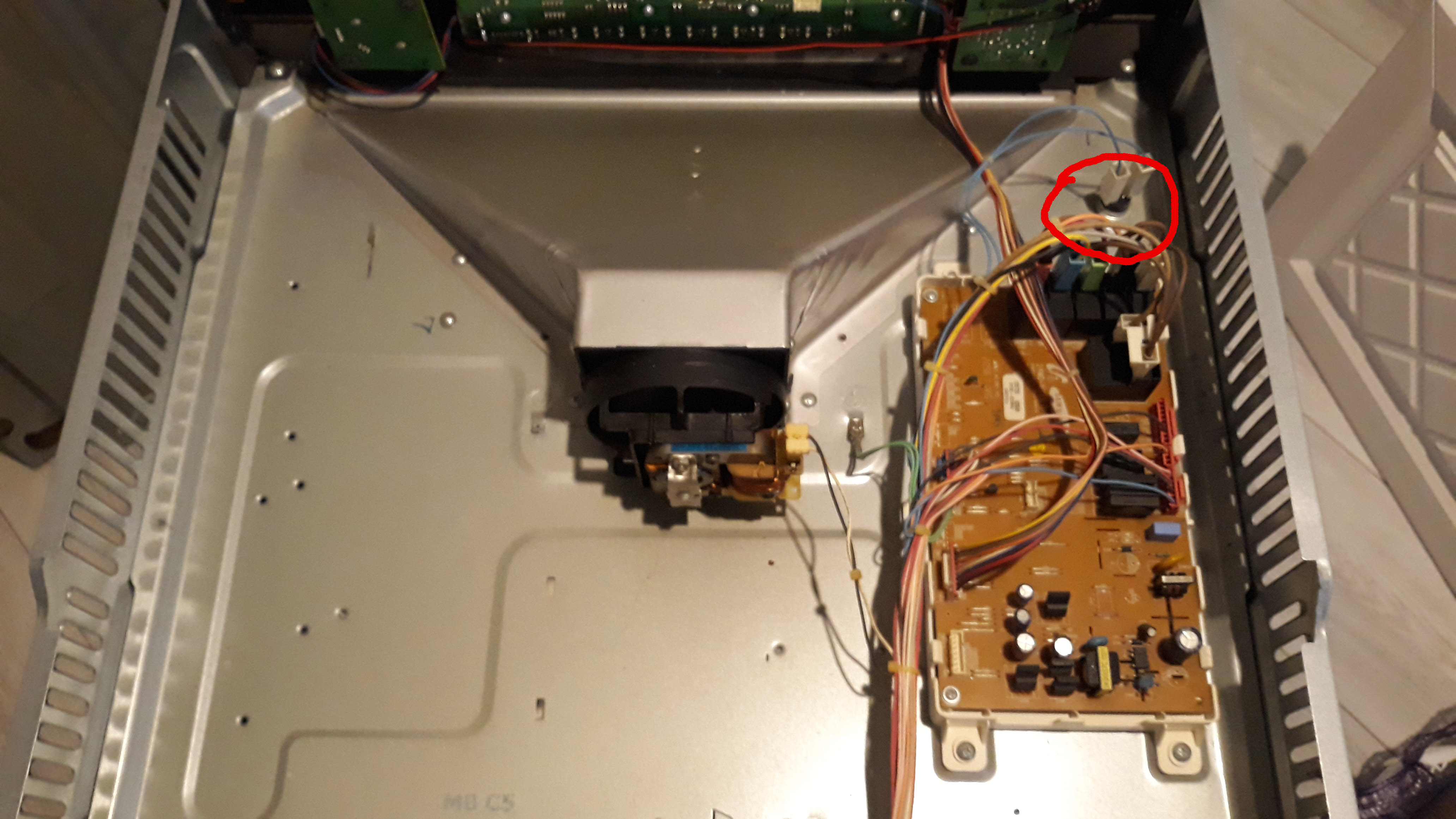

BV, Под термовключателем это имеете ввиду? на фото обвел красным. Таких 3 шт и все прозваниваются.

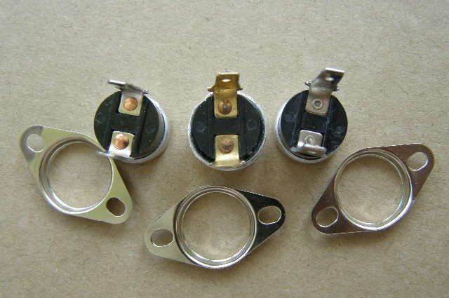

wolfdog, Схему вашу не знаю - хорошо бы найти, что за что отвечает и чем управляет. На фото похоже что-то типа вот этого
снять, посмотреть Ваш - что написано - гуглить термопрерыватель , KSD и тд.
Эти штуки обычно работают как защита при превышении температуры - размыкают цепь биметаллическим контактом.
А ваш вентилятор охлаждения должен включаться при повышении температуры. Следите по проводам - что им управляет ....
В другой теме был другой, более хитрый термодатчик... найдите тему, может поможет

BV, да есть такие, не подскажете как проверить работоспособность? Просто прозвонить?
Сообщений: 139557
04.03.2020 в 19:28:12
wolfdog написал: BV, да есть такие, не подскажете как проверить работоспособность? Просто прозвонить?
wolfdog, обычно они замкнуты, если погреть - размыкаются. Температура срабатывания - или на корпусе. Или по типу, указанному на корпусе. Гуглить параметры.
Прозвонить да, по температуре - на утюге удобно.
