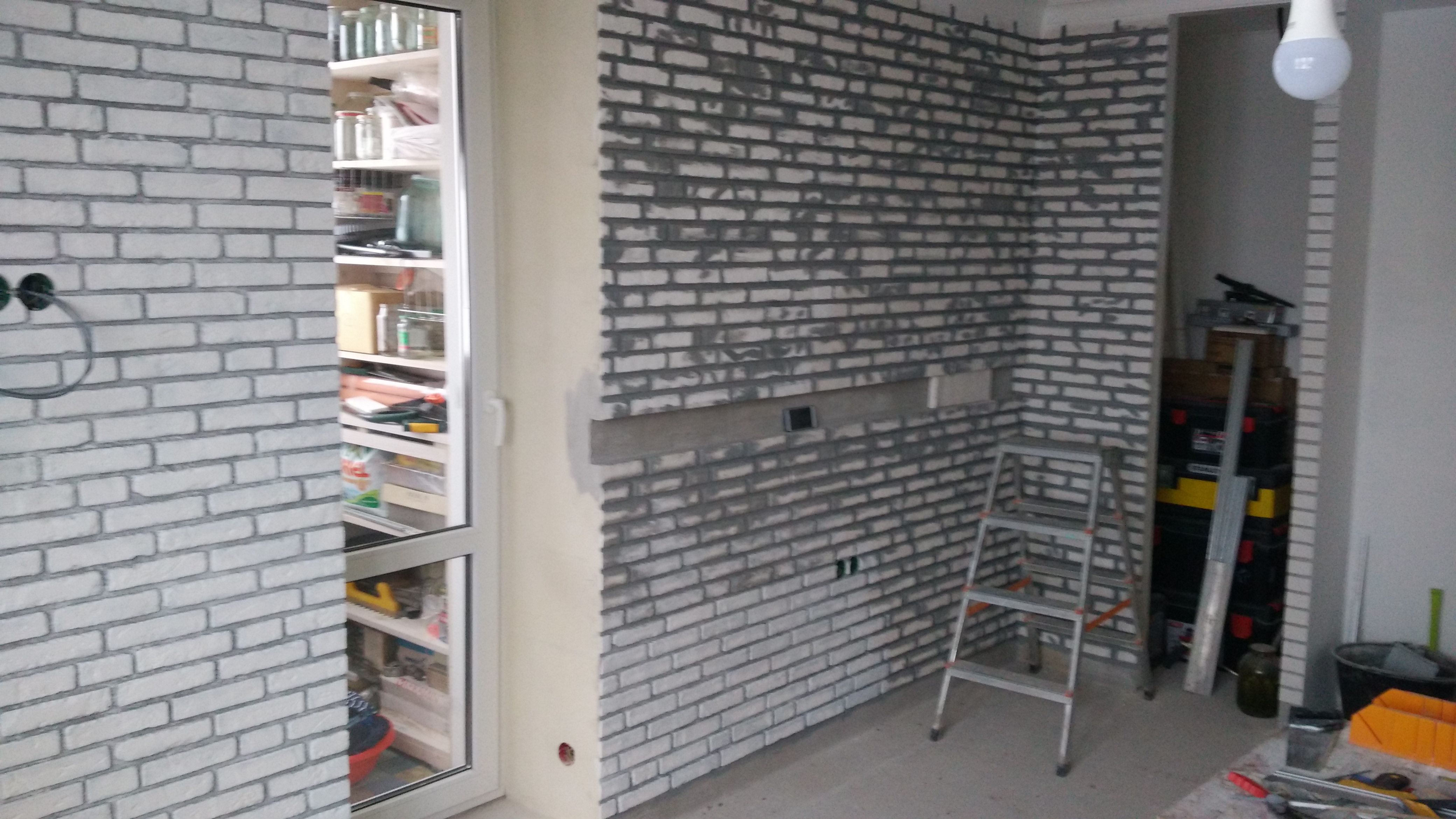

Уважаемые форумчане. Возникла проблема, нужен совет. Дело в следующем: несколько лет назад купил искусственный камень под кирпич, нужно было выложить небольшой объем (2,5 кв.м.) венткороба. Но возникли проблемы бытового свойства, и работы были отложены на потом. Теперь дошли руки, но...Вкрыл коробку, и обнаружил что лицевая часть камня в местах примыкания к преведущей плитке выцвела. Т.е. выцвела у каждой отдельно взятой плитки (камне). Сначала думал, что это последствия абразивного трения, но коробки с плиткой не перемещались и не тряслись на виброплите...Потом дошло, что это какая-то хим.реакция. Что делать? Камень не гипсовый, материал пористый. Можно ли его покрасить, если да - какую краску использовать? Отмыть не выходит, возвращать уже поздно и некому((((.

ОЛ71, любой интерьерной краской

spaceeggs, материал достаточно пористый. Будет ли это проблемой? И еще вопрос - существуют лаки для камней, можно ли применить их?

ОЛ71, вообще не проблема. Покрасить больше, чем в один слой. По поводу лака.. это вопрос вкуса. Мне не очень нравится.

spaceeggs, Просто покраска камня имитирующего по фактуре и цвету кирпич, априори уничтожает саму идею его применения((((

Мне камень под лаком очень нравится. Меньше оседает пыли, и сам камень не пылит. И запаха характерного нет.

ОЛ71, Для окраски искусственного камня используется сухая краска с производства камня, я обычно использую краски покупая их на White Hills. Краска наносится тампоном, если будете просто красить кипич, то получите унылое зрелище, а так вы используете все цвета камня. Если хотите закрепить цвет, то используете концентрат любой проникающей грунтовки либо акриловый латекс, его разводите водой, он без колоранта.

nadegniy, спасибо за совет. Был у продавцов искусственного камня, они сказали что материал плитки клинкер и возможно это высолы; сейчас попробую подобрать смывку, может так вопрос решу. P.S. Купил лак, попробовал - не вариант.

ОЛ71, Производителя и фотографии покажите, не спешите смывать, можно получить кучу проблем на ровном месте !#[https://www.youtube.com/watch?v=aIS4pCL9JTM&t=89s]
