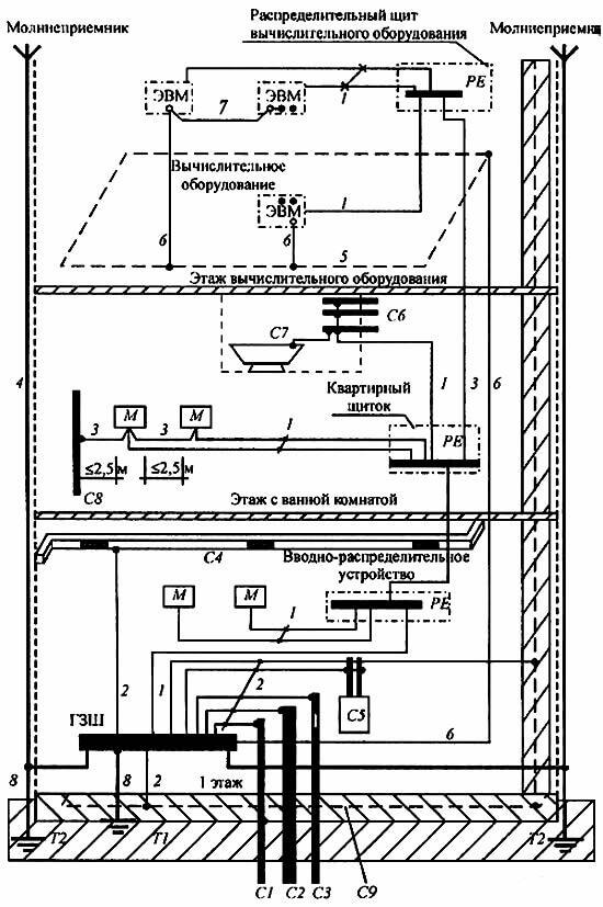

InvMan, см рис из ПУЭ

картинка понимания не добавляет на ней шинка(или коробка) в ванной комнате, в которой сходятся все заземляющие проводники, не нарисована; Розетки не нарисованы:
--на рисунке, а С6 - металлические водопроводные трубы в ванной комнате; С7 - металлическая ванна; С8 — сторонняя проводящая часть в пределах досягаемости от открытых проводящих частей

Грэй написал: картинка понимания не добавляет
О чём собственно и речь. Тем более далее так и написано: 1 - нулевой защитный проводник; 2 - проводник основной системы уравнивания потенциалов; 3 - проводник дополнительной системы уравнивания потенциалов.

415.2.1 Дополнительное защитное уравнивание потенциалов должно охватывать все одновременно доступные прикосновению открытые проводящие части стационарного оборудования и сторонние проводящие части, включая, если это возможно, металлическую арматуру строительных конструкций зданий. К системе уравнивания потенциалов должны быть подключены защитные проводники всего оборудования, в том числе штепсельных розеток.
