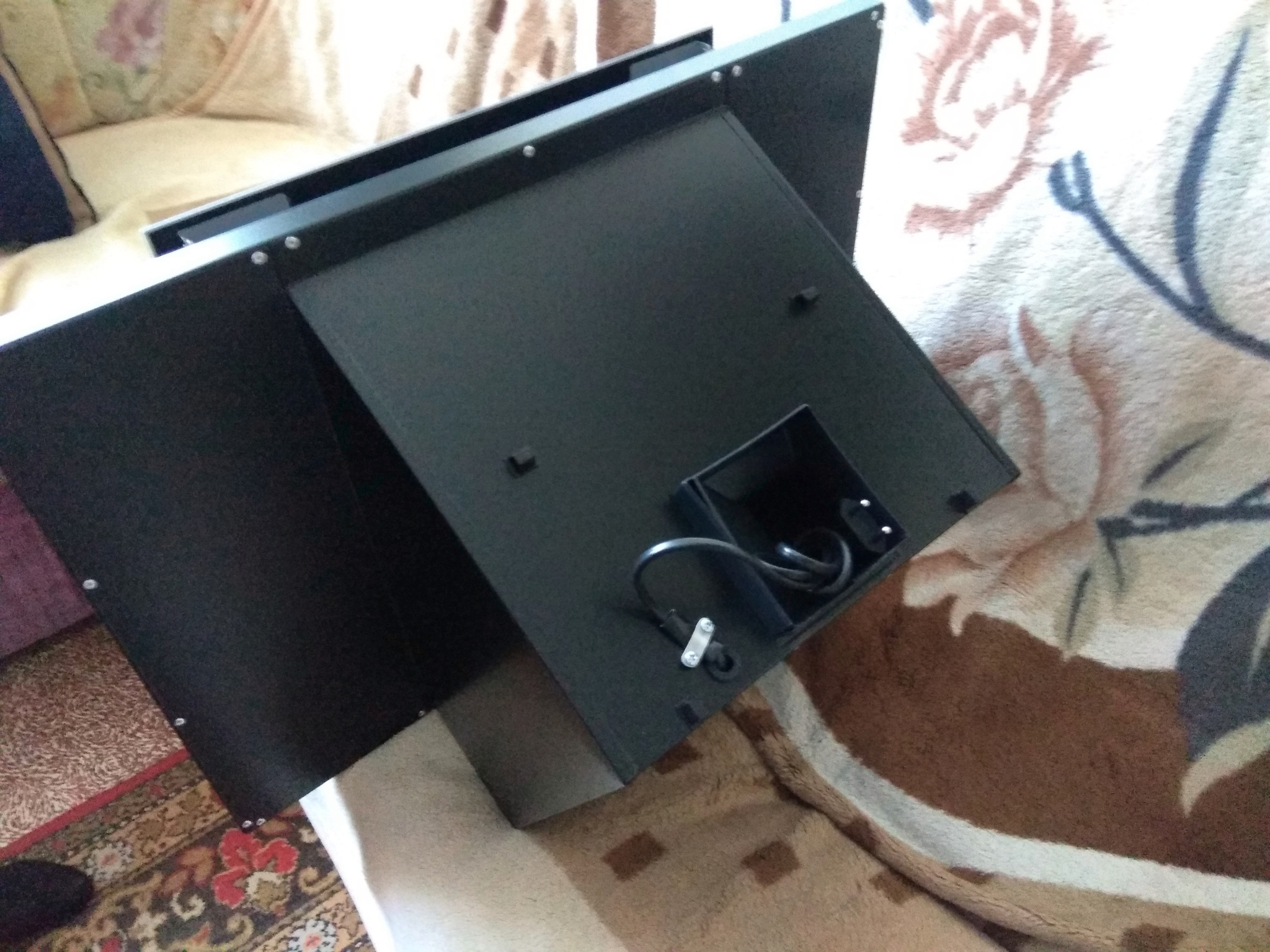

Купил вытяжку, а у неё вилка без земли:
Так можно? :) Я в первые за долгие годы вижу такую вилку, обычно все с заземлением.

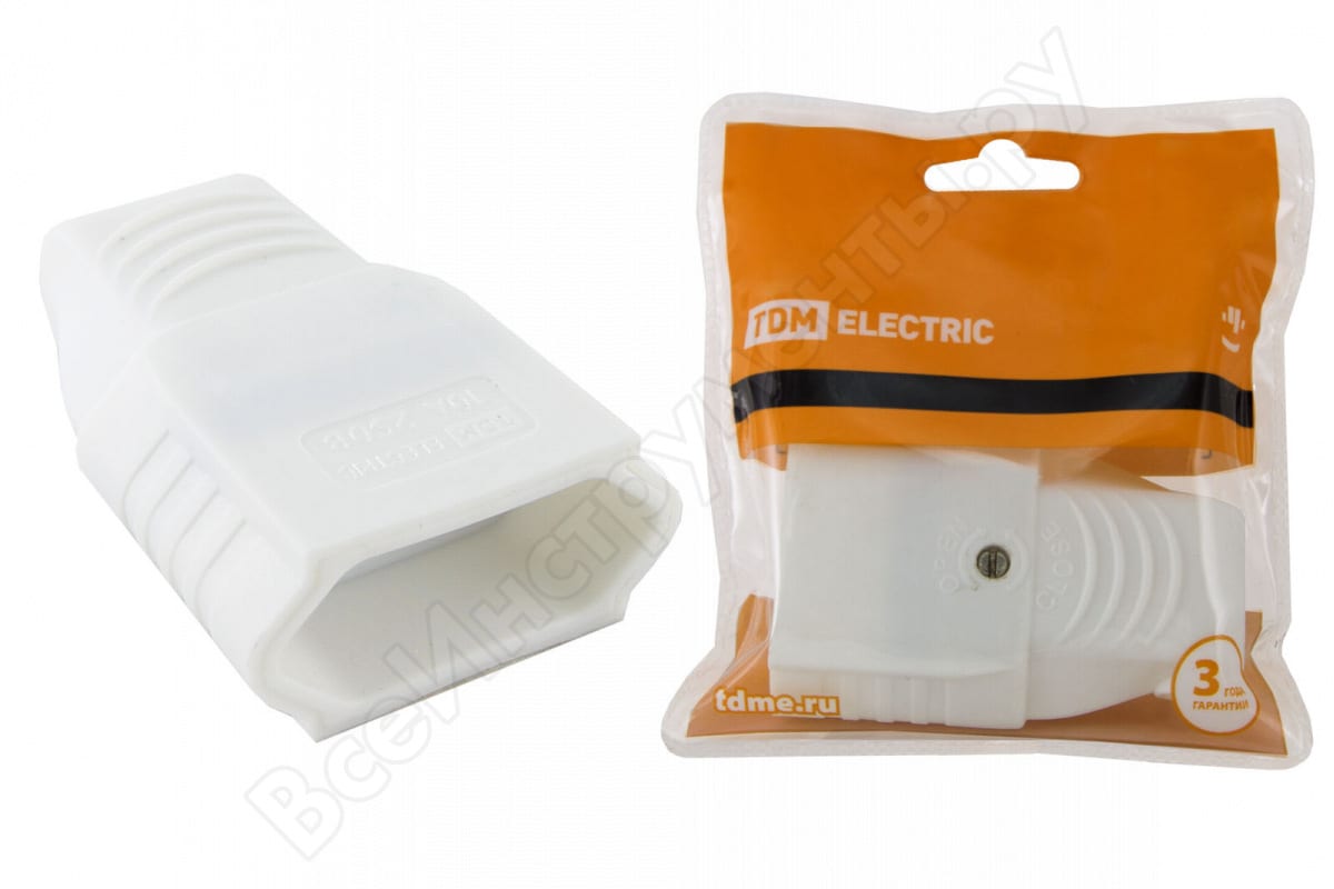

Сама розетка с землей. Причем мне надо удлинить провод будет и уложить его так, чтобы не было видно (на верхних ящиках кухни, там розетка), я так понимаю, можно купить 2-х жильный провод и такую вот плоскую розетку (сделать удлинитель), чтобы все это положить на верхних ящиках кухни и не бросалось в глаза? Или заземление все же нужно? Почему его тогда не сделали изначально?

Заземлить корпус вытяжки.

stad, что-то мне подсказывает, что клемма заземления отсутствует на вытяжке, как класс... ;)

sergey_sav, там достаточно саморезов на корпусе.

stad, тогда уж заклепку. Таким образом можно подключить НКИ, например, к профилю потолка в ванной.
korovke, если на вилке нет заземления, значит, скорее всего, электроприбор имеет двойную или усиленную изоляцию и относится ко второму классу защиты от поражения электрическим током.
Как, например, перфоратор, у которого тоже есть металлические части корпуса, но нет заземления.
Два квадрата присутствуют?

Внутри все соединения на пластиковых вставных-разъемах, как на материнской плате, причем "мама" утоплена в специальной нише, а "папа" имеет защелку + все в термоусадочных трубках. С виду все надежно.

А табличку шильдик на вытяжке сфотографировать никак?

там наверное заземлять просто нечего. пластик как известно электричество не проводит.
