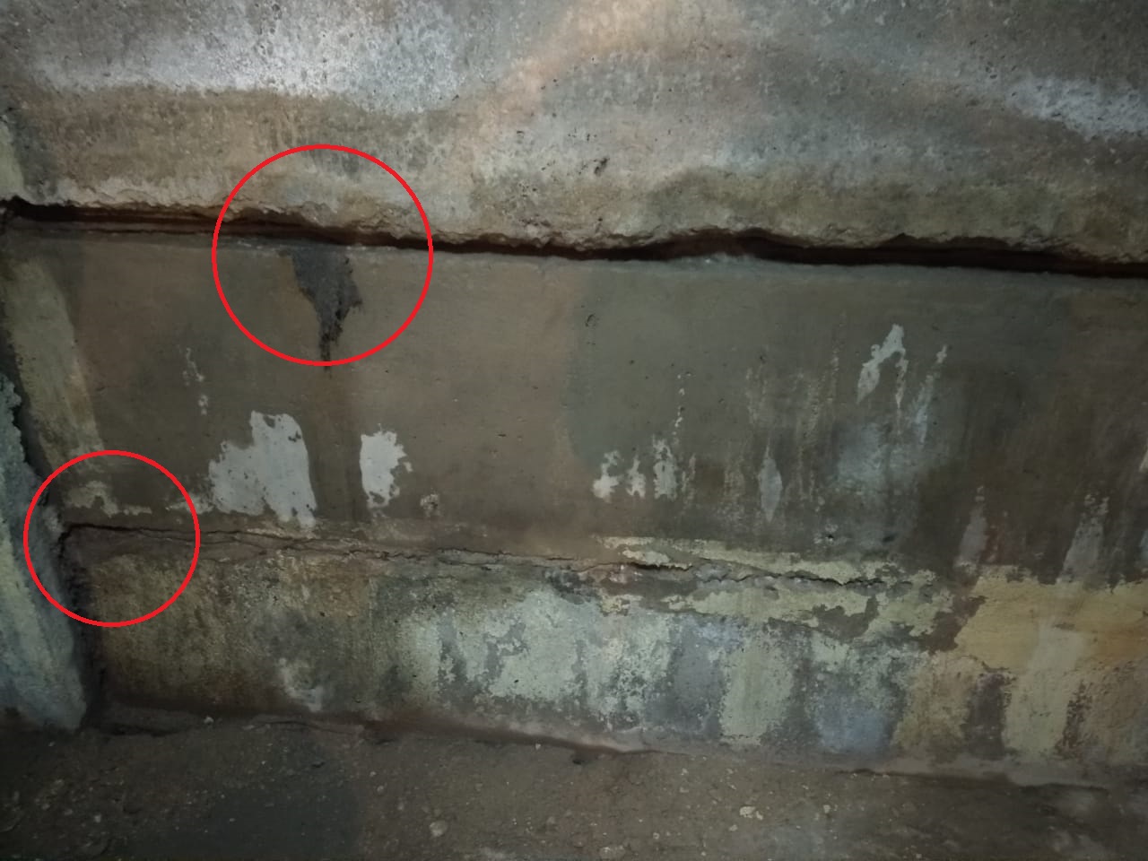

alisher.abdiyev написал: но в любом случае этот стык перекрывать надо
Ширмочку поставьте, только не из гипрока и вентиляцию обеспечьте. Не красный угол, пару месяцев в году и мокрым постоять может.

Заехал посмотреть сегодня, что и как там происходит после того как вчера освободил весь стык от предыдущего раствора. Вода идет только в одном месте(скорее всего со всего стыка она именно туда и стремится) и оттуда уже по тряпке прокапывает вниз, где я сделал отвествие, а дальше в грунт. В остальных местах стена уже не мокрая, а просто влажная и в последующем должна высохнуть. Сейчас Т = 5 градусов, что не способствует быстрому высыханию.
Так же я обнаружил, что стена не монолит, а набор из бетонных блоков, мною была найде еще одна протечка.
Я всё выделил на прикрепленной картинке.
В общем жду когда стает снег наверху(надеюсь на этой неделе), чтобы уже окончательно убедиться в характере поступления воды.
пока по вариантам
  • Пенетрон
  • Бентонитовы шнур
  • Ширма из пленки + зашить свехру
