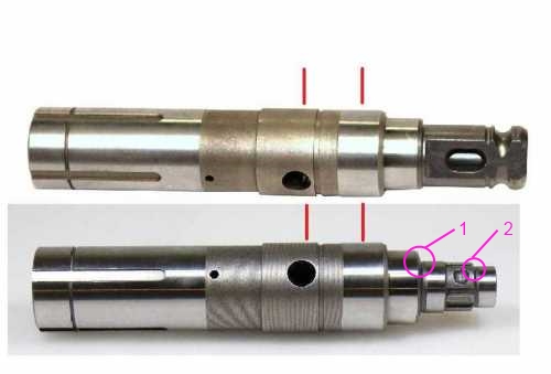

У меня вопрос не про 28 серию в целом, а про деление внутри данной серии. Мне важно понять - есть ли у сменных патронов дополнительные риски для существенных поломок перфоратора. С пояснением чем конструктивно эти риски вызваны, или за счет чего конструктивно они отсутствуют. Мне ответили, что не вызывают дополнительных рисков. Но пока никто не ответил какими конкретными особенностями конструкции это вызвано. нашел только в отзывах про якобы "силуминовую" трубку.
Надломился шпиндель в месте, где крепится патрон. Там как-бы втулка из слабого металла,. Гарантийный ремонт 3 недели. Через 3 месяца аналогичный случай. Снова ремонт на 3 недели. Через месяц повторение.
Я пытаюсь найти технические подробности про данное крепление, чтобы оценить его способность вызывать поломки, а не добиться обещаний и гарантий. Если с техническими подробностями ответа не получится найти, то хотелось-бы понять - если возьму HR2811FT и все-таки поломка по вине съемного патрона случится, то во избежание повторных поломок по данной причине, можно ли вместо ствола от HR2811FT поставить ствол от HR2811F ? то есть конструкция стволов у FT и F отличается только наконечником? И взаимозаменяема? Или-же отличия стволов более кардинальны и в перфоратор HR2811FT нельзя поставить ствол от HR2811F ?

Мне ответили с фото обоих валов
Красными линиями показаны сечения, по которым происходят разрушения при боковых нагрузках. Слева - проточка под стопорное кольцо ловителя бойка, справа - проточка под стопорное кольцо наконечника (под бур/долото - сверху, под сменный патрон - снизу). Не силумин. Стволы левой частью (гильзой) и диаметром правой части под сальник (наконечник) - идентичны.
У меня по фото возник вопрос
вроде-бы получается по стволу унификация и взаимозаменяемость между FT и F, если какие-то другие конструктивные различия при их наличии не помешают. если верно понял, то нижний ствол на изображении - под сменный патрон, у него визуально диаметр крайней правой ступени, к которой наверное крепится патрон, выглядит меньше, чем у верхнего ствола. возможно именно в этом месте перехода одного диаметра в другой и выламывает ствол? зона под номером 1 выглядит более подозрительно, чем зона под номером 2, на первый дилетантский взгляд.

Looking написал: ресурс съемного и монолитного патронов идентичен
Официальные СЦ по ремонту инструмента не дают информации по ресурсу. Это информация для служебного пользования. Если у вас есть личные связи в СЦ, то можете попытаться узнать.

У меня Makita 2470FT со сменным патроном. Он работал и в режиме чистого удара подолгу, и коронками бурил бетон, и штробы им делали, и на излом, и как угодно. Пережил не один ремонт квартир и уже пару лет почти ежедневно пашет у брата, периодически возвращаясь ко мне за новыми издевательствами )) За все это время патрон перебирали раза 3 для очистки и иногда продували сам перф.
Поэтому лично я считаю, что все проблемы со стволами - единичный брак. Стоит ли брать перф со сменным патроном? - Не факт, потому что лично я ставил сверлильный патрон раза два-три от силы, он новым лежит в коробке. Шуруповертом сверлить удобнее.

не знаю как указанная макита, но у 2-26 DRE ствол меняется без проблем и без СЦ. И стоит чуть ли не дешевле чем патрон.
Себе взял со съемным патроном. ИМХО если домой, то лучше со съемным патроном, что бы использовать раз в три года, а не жалеть как понадобится, что не купил. Если работать, то мастеру виднее, что ему лучше. Тут у съемного плюсы - больше проживает без смазки, для чистовой работы. У не съемного значительно меньше "биение" бура (это применительно к 2-26 DRE и DFR)
