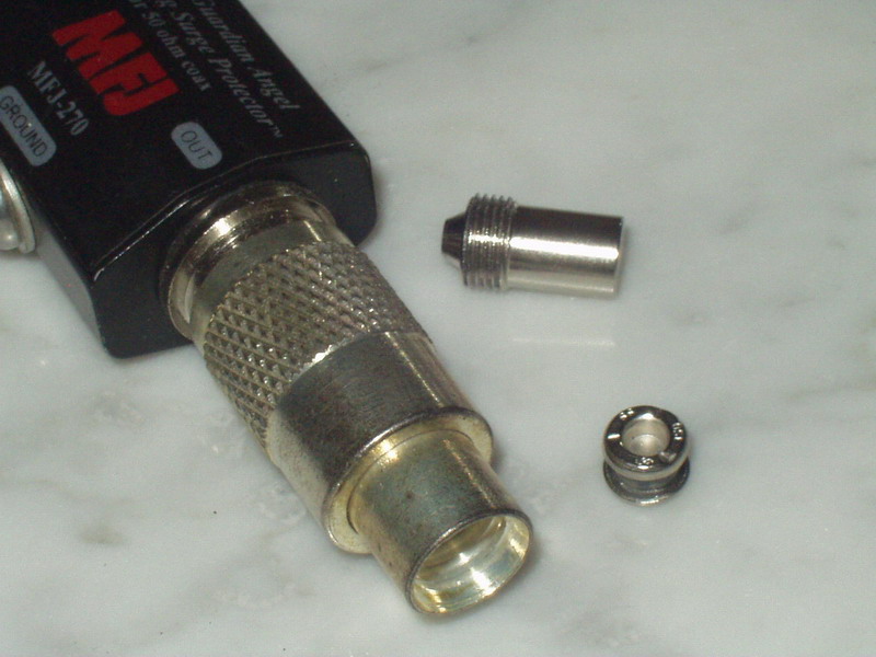

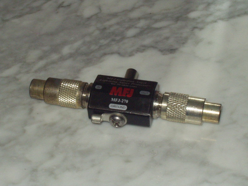

Дмитрий Т
Дмитрий Т
Братск
Сообщений: 12230
26.03.2007 в 20:30:56
2КонстаТим
Не только в старину, сейчас тоже ставят, естественно не примитивные. У меня, например, такие (см. фото). Внутри калиброванный разрядник.
КонстаТим
КонстаТим
Сообщений: 2706
26.03.2007 в 21:34:03
:) Я имел ввиду "исстари". Люди, не ведавшие чудесных ссылок на волшебные СНиПы, своим убогим умишком доперли, что не надо Бога гневить и лучше давать ему разряжаться. На открытом, примитивном разряднике даже видны в предгрозовую погоду и во время грозы мелкие искорки, проскакивающие по зубцам.
Это, кстати, доказывает процесс деионизации... Еще нет разряда грозы - а искорки уже скачут и в землю...
Так шта.. Burrdozel, сам сдавайся! :)
