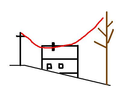

Итак, граждане, я совершенно сознательно поступаю так, как поступаю. Я понимаю суть вещей, владею исчерпывающей информацией по вопросу молниезащиты и сознательно делаю вывод: если я буду устраивать молниезащиту, это ПОВЫСИТ вероятность прямого удара молнии. Естественно, что такой вывод я делаю исходя из фактического соотношения высоты окружающих деревьев, расположения домика на склоне, расположения воздушной ЛЭП ВЫШЕ дома по склону, неметаллической крыши и еще ряда факторов. Если бы мой дом стоял на бугре, я первым делом построил бы молниеотвод. Кстати, на дачке молниеотвод должен быть такой же взрослый, как и на любом другом объекте: 3.3. Стержневые молниеприемники должны быть изготовлены из стали любой марки сечением не менее 100 мм2 и длиной не менее 200 мм и защищены от коррозии оцинкованием, лужением или окраской. Тросовые молниеприемники должны быть выполнены из стальных многопроволочных канатов сечением не менее 35 мм2.

У меня бревенчатый дом с ондулиновой крышей. Это плохой проводник. Если бы у меня была металлическая крыша (а она неметаллическая в том числе и поэтому тоже)- то я бы поступил так: сфотографировал бы с большого расстояния длиннофокусным объективом свой участок так, чтобы видеть на фото реальное соотношение высот столбов, деревьев, дома и трубы (труба появилась недавно и ею придется, видимо, заниматься) с учетом реальной горизонтали. Напечатал бы это фото и нарисовал бы себе зону защиты в соответствии с РД. И если крыша(труба) торчит из зоны защиты- то придется озаботиться молниезащитой... Знаете, у меня столько детей и внуков, что пренебрегать такими вещами глупо. До настоящего времени я видел, что установка молниеотвода на мачте антенны УВЕЛИЧИВАЕТ вероятность поражения молнией. Я и сейчас так считаю, и РД со мной солидарен :)
Кстати, если делать защиту трубы, то я сделаю её минимальной, чтобы опять же не увеличивать вероятность. То есть это будет штырь высотой полметра над трубой, а не мачта с молниеотводом высотой двадцать метров. Принцип разумной достаточности никто не отменял :)

(На самом деле когда я пишу про трубу- это про новый дом, а антенна стоит возле бани, в которой мы до сих пор обитали, пока дом не построили. Но этими сведениями я Вас только запутаю.) Подъем потенциала земли на высоту мачты антенны означает организацию канала молнии за мой счет. Пока на антенне потенциала земли нет и ток в сотни ампер для организации "лидера" пробоя (см. РД) просто невозможен. Поскольку антенный кабель отключен и изолирован. Защита антенны мне не нужна. В МОЁМ случае устроить молниезащиту антенны означает ОРГАНИЗОВАТЬ ПОРАЖЕНИЯ МОЛНИЕЙ АНТЕННЫ своими руками. Я уже всю клавиатуру стер, пиша это.
Ну прав я, прав. Сдавайтесь. ;) Добавил рисунок, где новый дом и примерное расположение леса и воздушки на дороге. С появлением трубы проблема, возможно, появилась. Красным нарисована зона защиты.
