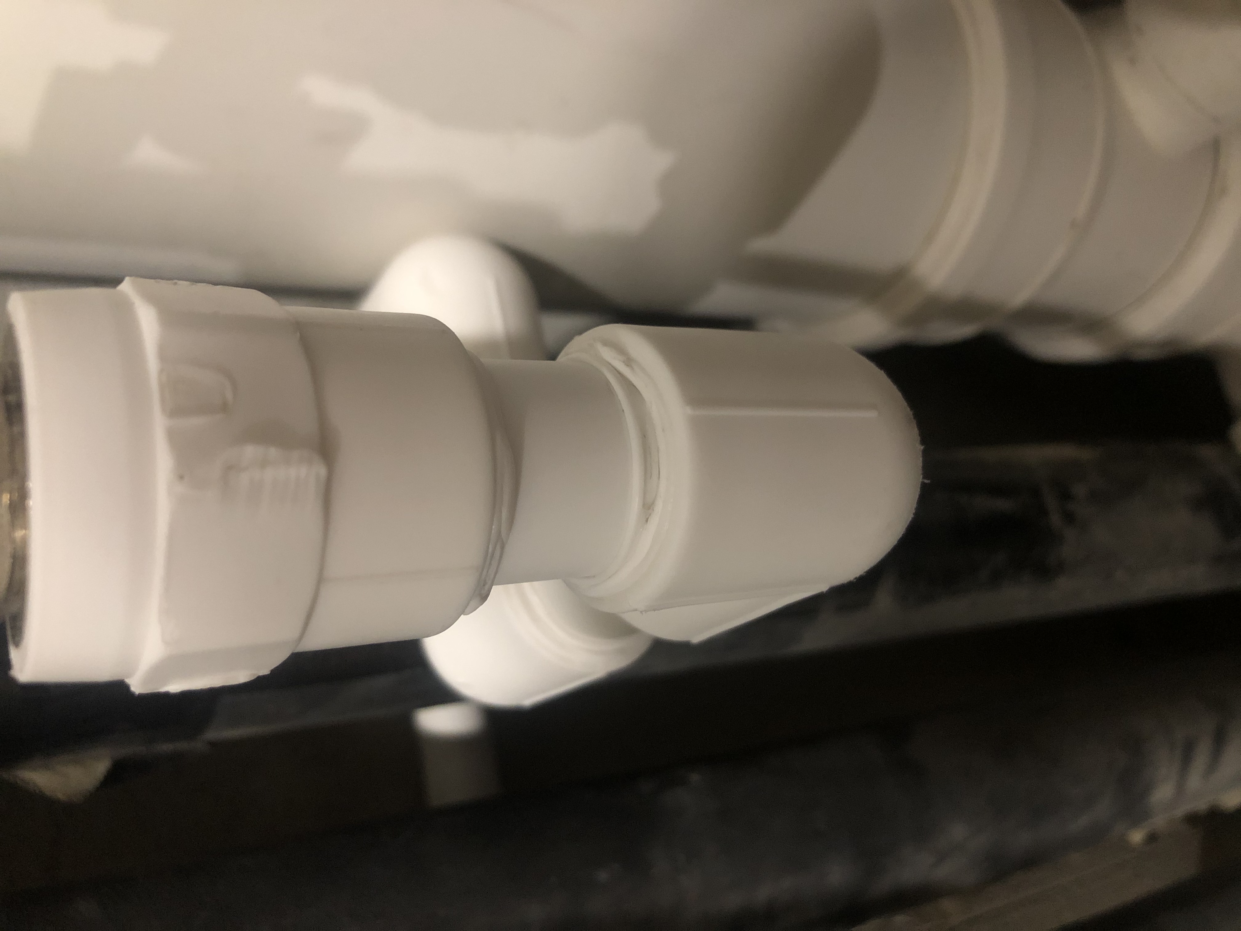

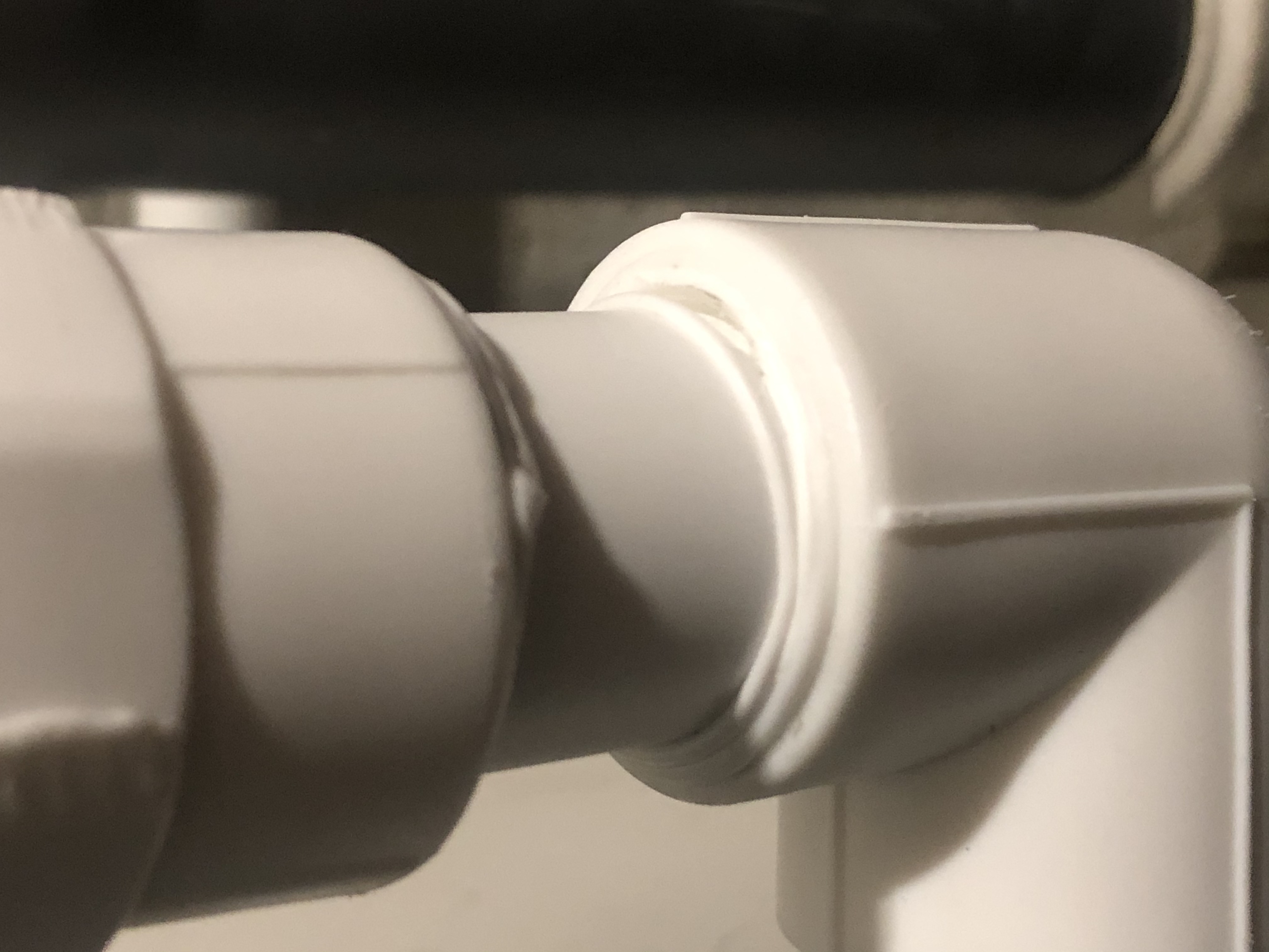

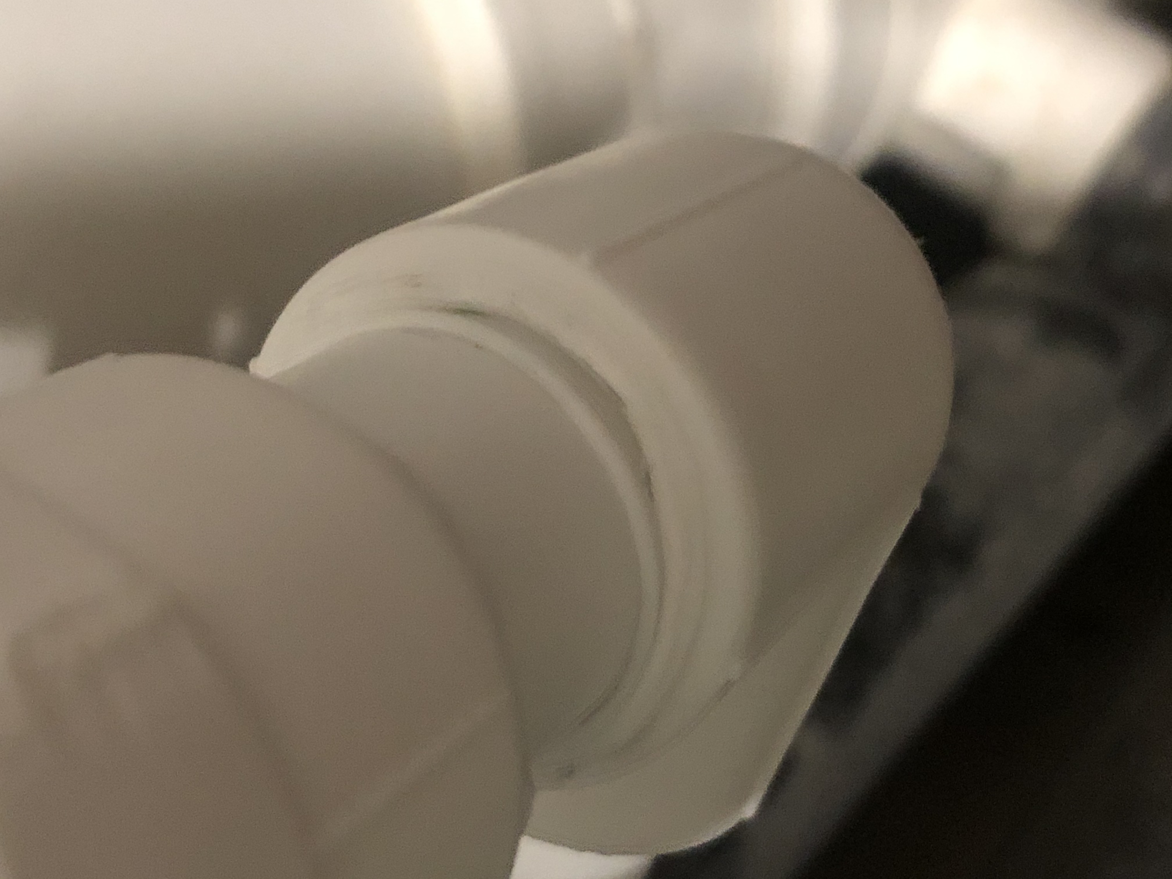

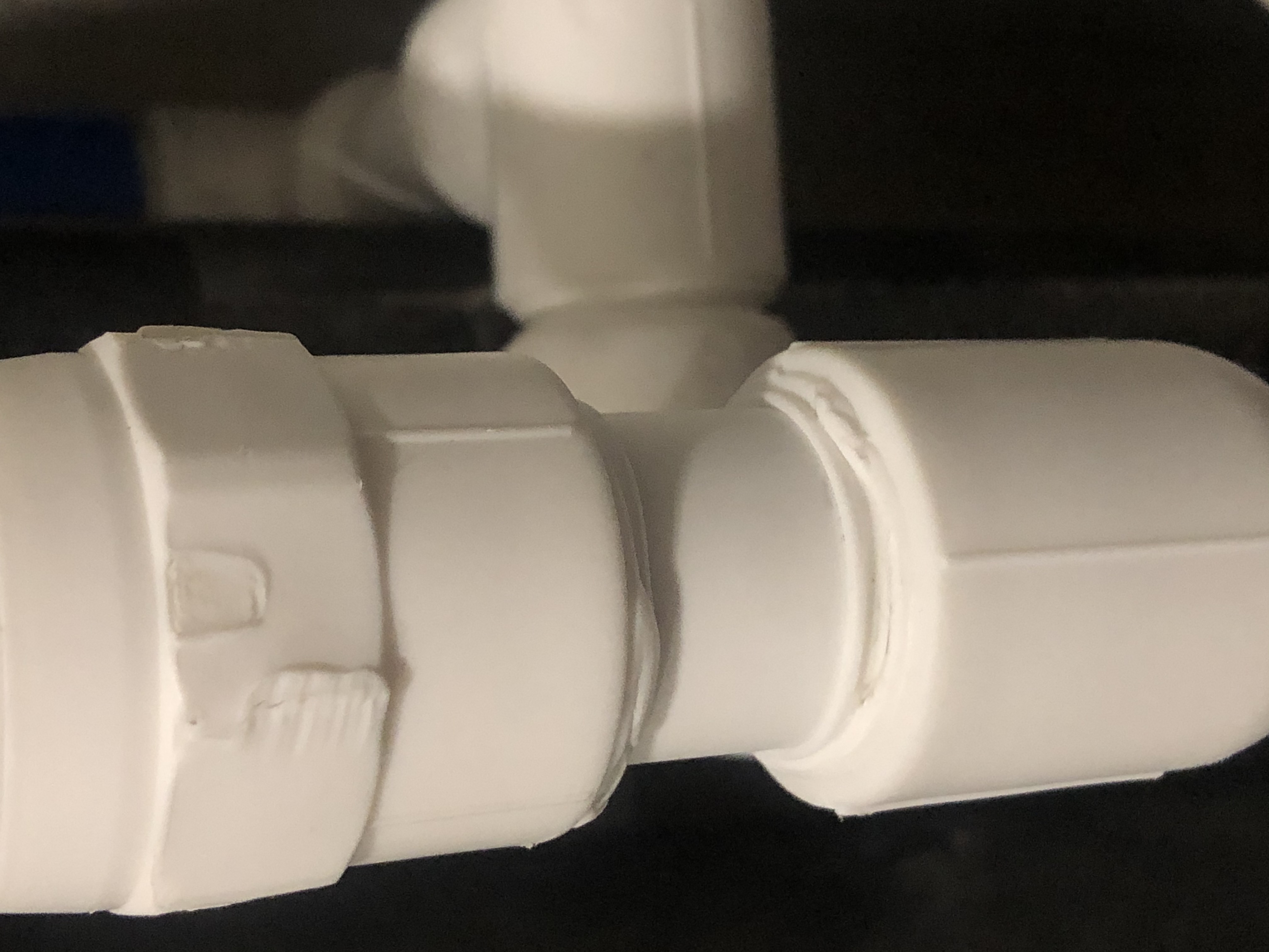

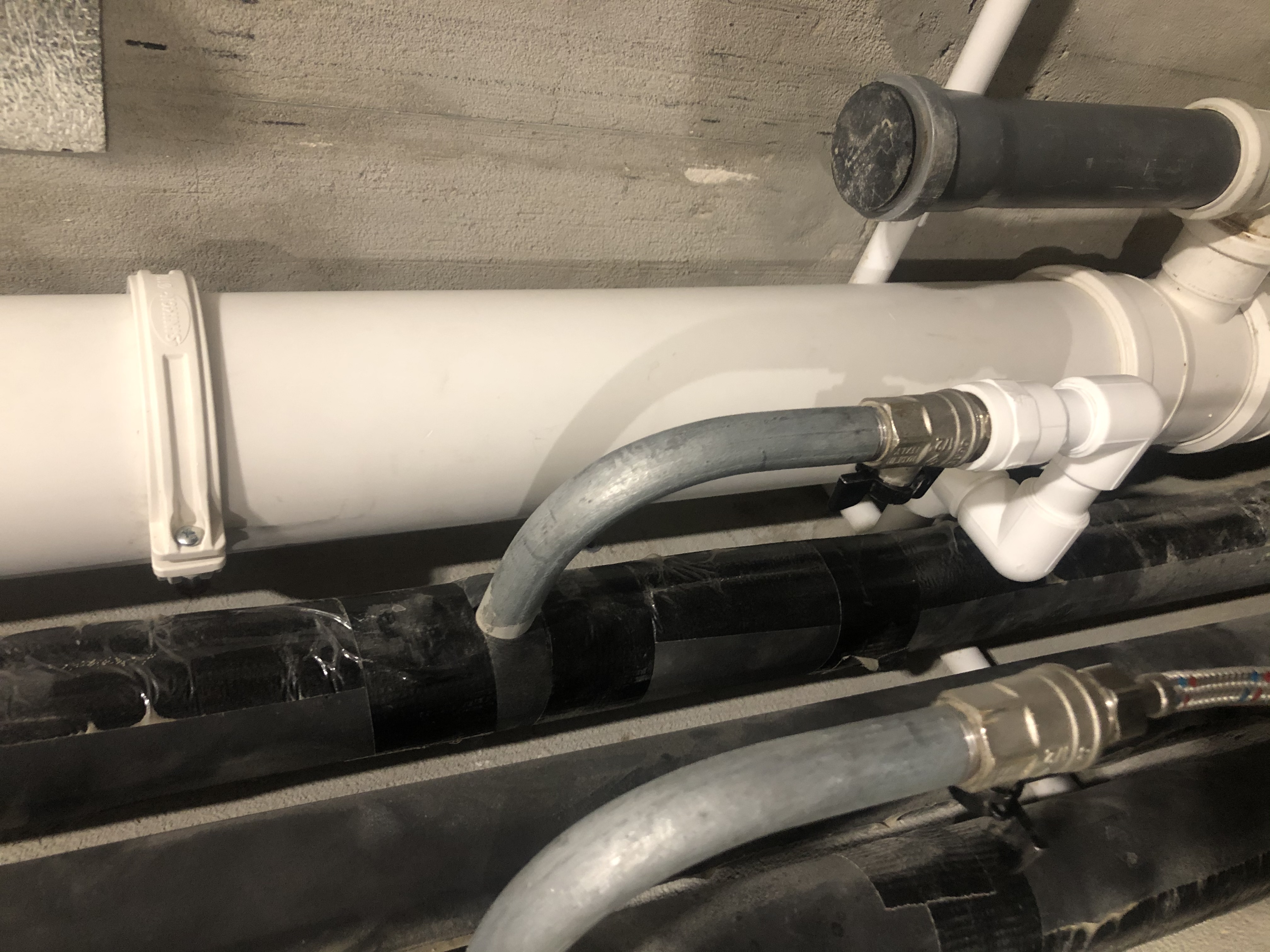

Здравствуйте! Спаял сегодня стояк и при соединении большой конструкции из труб немного испортил шов. Фотографии прикладываю. Можно оставить или лучше переделать. Воду держит. Давление 2,5-3 бар. Вода холодная Труба 25 валтек армированная алюминием.

Много вопросов: где счётчики, фильтры, разъёмное соединение, наконец?
Зачем на холодную воду труба армированная алюминием?

Я бы ставил вопрос шире- зачем труба армированная алюминием. Кран смотрит штоком куда то. Нет бы на 9, 3, или в идеале на 6 "часов". А по вопросу- гурт так то должен быть равномерно выпирать по периметру, а в жизни сплошь да рядом видится то, что на фотках, и работает годами. Лично я такие соединения переделываю сразу, чтобы вопросов даже не могло возникнуть ни у кого. 2.5 бар- это не опрессовка так то Опрессовка- это краткосрочное превышение номинального давления. Гидроудары в процессе эксплуатации могут быть в десятки бар.

Делал неопытный человек из неподходящего материала и под зашивку.
Вывод - переделать.

И тема зачистки труб осталась нераскрытой.

Почему-то когда собирают ПП не задумываются, как будет происходить ремонт изнашивающихся частей. Ладно разъемных соединений нет (сэкономили), так даже пустых прогонов свободной трубы не оставлено на обрезку и повторную напайку. При проблеме с краном придется вырезать всю конструкцию и спаивать заново. Так что лучше это сделать сейчас.
