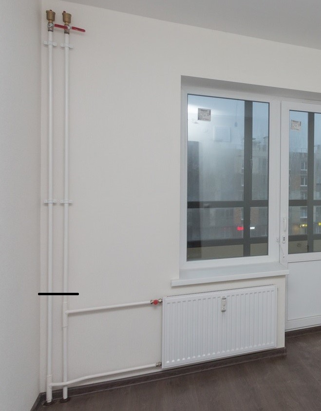

Доброго времени суток. Принял квартиру и задался вопросом, а можно ли подрезать стояки до уровня радиатора? Зачем застройщик делает трубы так высоко? Такая же петрушка с о стояками горячей и холодной воды -можно ли отрезать их чуть выше счетчиков?
Сообщений: 139954
14.03.2020 в 15:56:27
Aiioiito3 написал: а можно ли подрезать стояки до уровня радиатора?
да
Aiioiito3 написал: Зачем застройщик делает трубы так высоко?
совершенно непонятно

Aiioiito3 написал: Принял квартиру и задался вопросом
Почему не задали свои вопросы когда принимали квартиру?
Скорее всего рабочие делали также как и на этажах ниже. Т.е. чтобы стояки уходили на этаж выше.

А что можете сказать насчет стояков ГВС и ХВС?
Сообщений: 139954
14.03.2020 в 16:22:44
Aiioiito3 написал: BV, спасибо :)
Aiioiito3, да. А есть-ли там клапаны?
BV, да
Сообщений: 139954
14.03.2020 в 16:44:23
Клапаны эти бывают текут, если их оставить в открытом положении. В принципе от них можно отказаться - тогда иногда смесители могут плеваться воздухом ... ну и немного накручивать счетчики, что имхо - не принципиально.
На отоплении - тоже можно изменить схему - например оставить только один на подающем стояке, а с обратного - воздух и так будет выходить сквозь радиатор. Так - немного хуже в начале отопительного сезона, но ИМХО - клапаны большее зло - по надежности. Я бы не оставлял клапаны в автоматическом режиме (с отвернутым колпачком) без присмотра. К слову, клапаны отопления могли бы и на техэтаж вывести, если он теплый... Попросите у застройщика проект - может там так и есть...

BV написал: Клапаны эти бывают текут, если их оставить в открытом положении. В принципе от них можно отказаться - тогда иногда смесители могут плеваться воздухом ... ну и немного накручивать счетчики, что имхо - не принципиально.
BV, скорее всего там нет технического этажа. У меня такая же петрушка была.
