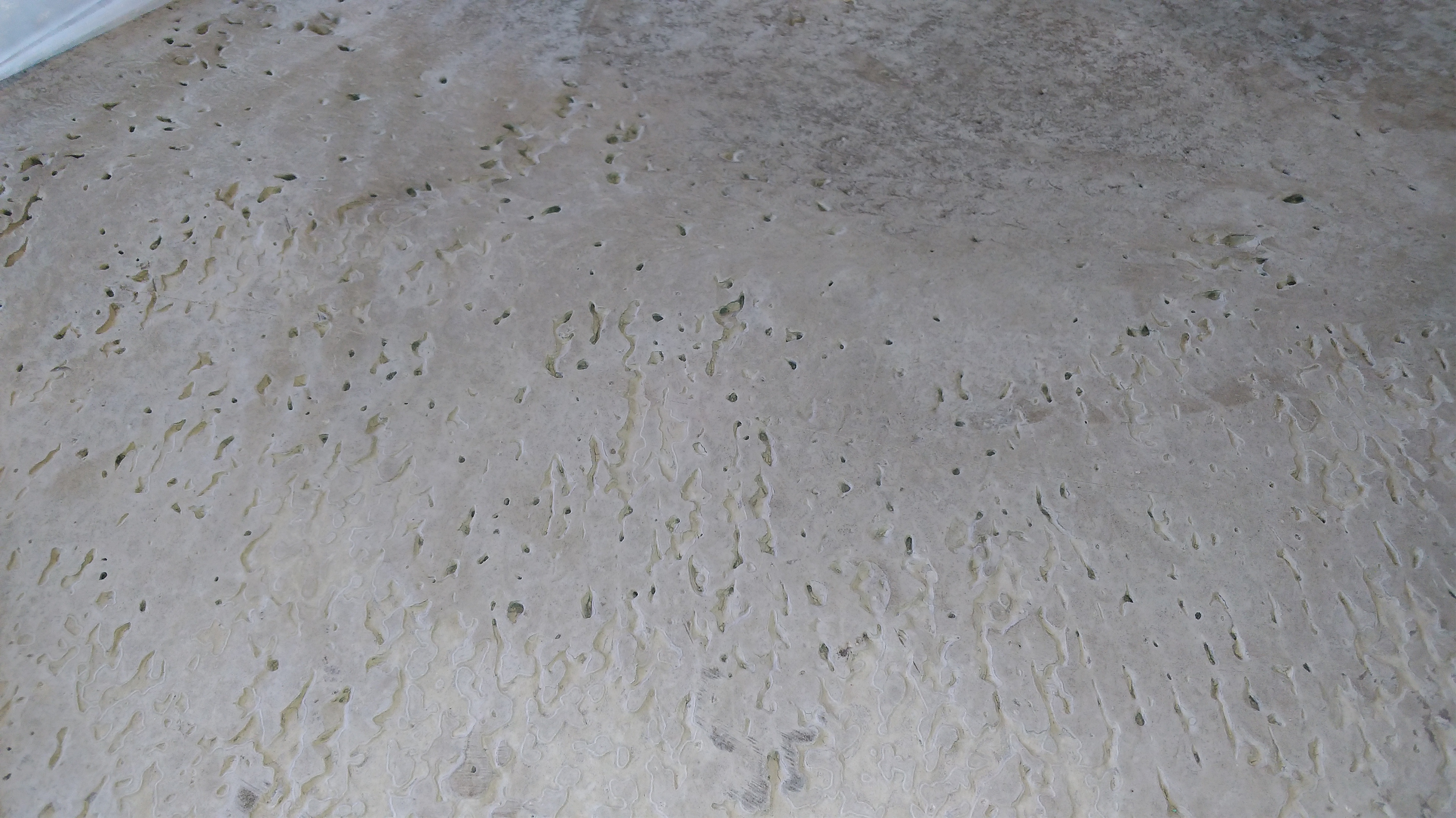

Бригада залила наливной пол Ветонит 4100 на стяжку. Прямо на него будет приклеиваться инженерная доска толщиной 15мм. В нескольких местах пол получился в каких-то дырках, как будто муравьи проели. Отверстия несколько мм в диаметре. Насколько это критично для прочности пола и последующего приклеивания инженерной доски?

На мой скромный взгляд это не проблема для приклейки. Тут важнее проверить есть ли ровная плоскость - стандартный тест с 2м правилом. Каким клеем будут клеить доску? 2к или MS?

Дырки- из за недостаточного грунтования. Вода из наливного пола уходит в стяжку, вытесняет воздух, который пузырьками выходит через наливной пол, и оставляет дырочки и ямочки. Кроме дырочек и ямочек, возможный негативный исход- в этом месте может отслоиться слой наливного пола от стяжки. Вместе с приклеенными досками. А может и не отслоиться. Как повезет.

Спасибо! Тест 2х метровым правилом - зазоры до 1мм. Каким клеем лучше клеить?

PA3JlUBHOE, эти дырки могут вызвать повышенный расход клея, примерно в 1,5 раза. Клей стоит недёшево, идумаю, Вам стоить взять калькулятор и посчитать, может быть дешевле будет сначала выровнять,-"зашпаклевать" полы финишным ровнителем, а потом клеить доску.
