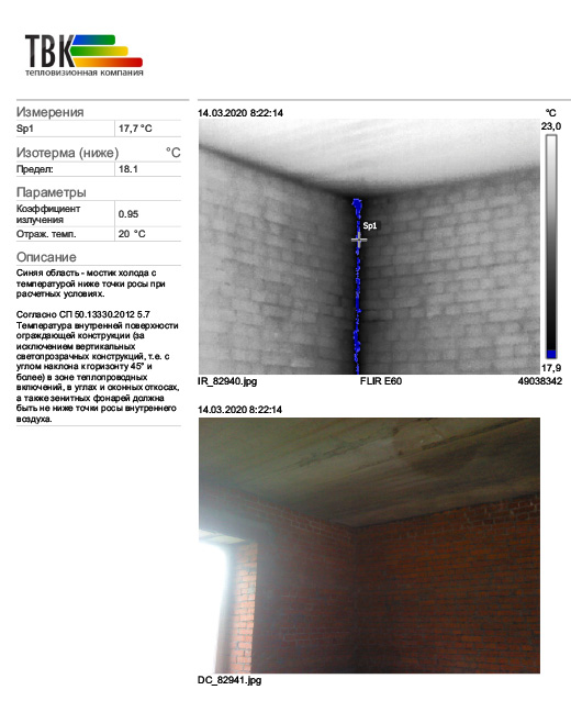

Здравствуйте Кирпичная новостройка, угловая квартира. Соответственно, угловые стены довольно холодные (тепловизор показал, что они холоднее 3,8 градуса). Радиатор оттуда довольно далеко. Также в этом углу планировался шкаф, который не добавит тепла стенам...
Есть идея установить в эти стены под отделку (штукатурка+обои под покраску) пленочный инфракрасный обогрев. Можно ли так? Не вредно ли это? Можно ли рядом располагать кровать?
Если можно и безопасно - на какие модели стОит обратить внимание?

Посмотрели стены тепловизором. Угол реально холодный.

Заказывайте у пром.альпинистов наружнее утепление стен. Это первый правильный вариант. В этом случае, не забудьте проконсультироваться у теплотехников каким теплоизоляционным материалов можно делать утепление, чтобы стены не сырели, и в их толще не выращивать черную плесень-грибок, которая приведёт к астме или даже раку лёгких. Для этого теплотехник должен Вам сделать расчет влагонакопления по всем слоям "пирога" наружных стен.
Следующий вариант, как шаг далее. Изнутри делайте либо отоп.регистр, либо водяную тёплую стену (но теплую водяную стену официально разрешат только с проектом и пластинчатым теплообменником и недешево по согласованию).
Ну и наверное, нулевой вариант, установить под углом дополнительный отоп.прибор для начала. Хотя всю атмосферу планеты Земля - невозможно и неправильно отапливать (тем более за счёт воровства денег у соседей). Поэтому сначала был предложен первый изложенный вариант, а не этот.
Электрический теплый пол не советую. Как правило, они создают опасное для здоровья магнитное поле. Мне верить тоже не нужно. Изучайте СанПин, вместо чтения форумов. Насколько понимаю санитарные нормы и помню институтский предмет "Основы распространения электромагнитных волн в средах" - все электротеплые полы и стены - крайне вредны для здоровья. Да и электричества теплые электростены жрут немеряно (ведь львиная доля оплаты за электричества уйдет на отопление улицы).

Тут конечно, для начала надо разобраться почему они холодные и решить эту проблему. Лучше один раз вложиться в утепление, чем всё время переплачивать за отопление. Конечно сделать водяную тёплую стену предпочтительнее, но ... не всегда возможно.
Medvedd написал: Есть идея установить в эти стены под отделку (штукатурка+обои под покраску) пленочный инфракрасный обогрев.
Сомневаюсь что технически это будет простая задача. Что либо закрепить на плёнку весьма проблематично. А вот маты или отдельно шнур вполне можно использовать. Дорого конечно будет выходить, но дорого понятие относительное.
Medvedd написал: Не вредно ли это? Можно ли рядом располагать кровать?
Ни разу не вреднее любого другого проложенного в стене провода.

кирпичная стена из полнотелого кирпича с облицовычным щелевым. Наружное утепление полностью отпадает. Причина - это наружний, крайний угол дома, да еще обдуваемый всеми ветрами.
Inch1964 написал: Для этого теплотехник должен Вам сделать расчет влагонакопления по всем слоям "пирога" наружных стен.
нет там влагонакопления и без расчетов

Либо ставятся два доп радиатора в угол. По крайней мере именно так проблема решается практически во всех домах типовых серий. Из двух зол - меньшее.
Inch1964 написал: и неправильно отапливать (тем более за счёт воровства денег у соседей).
Увы и ах. А что делать, если проектировщик дебил :killyourselfbywall: и не поставил хотя бы один радиатор во внешний угол дома?

Если сказать проще - то штукатурить по пленке - полный бред. Даже если приклеить ее на эпоксидку, и покрыть эпоксидкой с песком, то при изменении температуры все может легко отвалиться... Электрическая прочность и надежность контактов этой поделки оставляют желать много лучшего.

Итого:
    • электрический кабель в стену. Неординарный вопрос - куда ставить датчик? В самый угол - на стене может перегреться, в стену - на углу будет мало.... Думаю оптимально - в углу сделать петли почаще, а датчик поставить недалеко от угла в стену, на середине высоты теплого пола. Второй вопрос - на какой высоте делать теплый пол на стене? В углу и рядом понятно - на всю высоту... А на стене - по пояс? Или выше пояса тоже, но петли делать пореже? Тепловая зебра на стене не важна...
  1. Два радиатора со своими трубами от разных стояков было бы идеально, но занимают место.
  2. Водяная греющая стена - хорошо, но ... нужен циркуляционный насос в идеале. Не в идеале, посередине регулятор типа "лучше что-то чем ничего" и трубы прокладывать впритык две. Слой штукатурки потребуется не маленький - ну не штробить же несущую стену...
