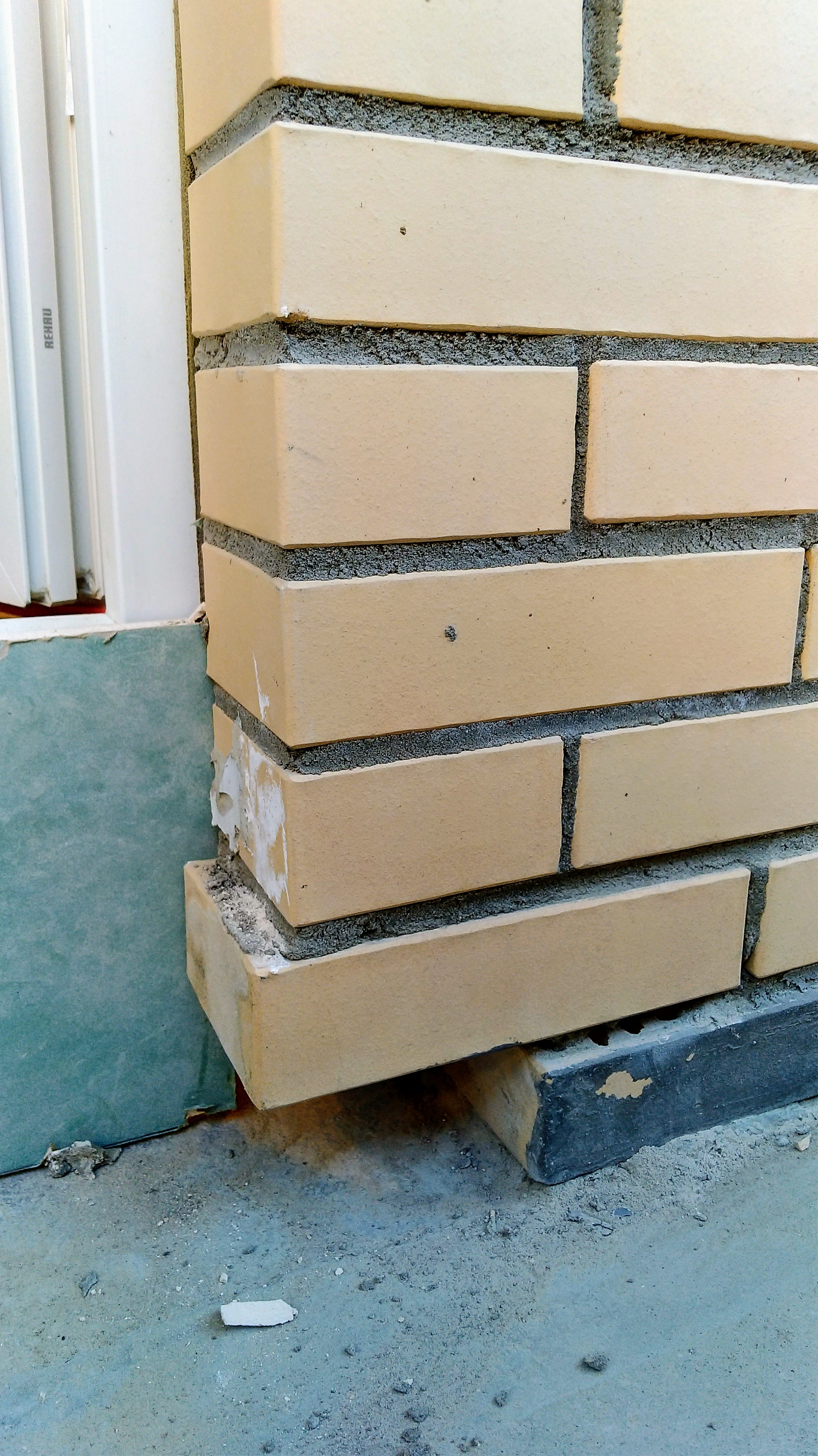

Здравствуйте! Подскажите, пожалуйста! Нужно вынуть пару кирпичей внизу кладки с торца, оставив их целыми. Кладка колодцевая на балконе в проходе. Эти крпичи потом нужно положить обратно, предварительно выровняв их относительно прохода на балкон. Кирпичи очень хрупкие, раствор напротив весьма суров. При постукивании кирпичи трескаются, цементу хоть бы что. Купить новые - скорее всего будет проблема с оттенком. Как разрушить кладку не разрушив кирпичи? Может химией какой?

Шансов немного, попробуйте раствор высверливать. Поищите у Торекса похоже их кирпич.

Сан Саныч (Москва), кирпич вроде бы ЛСР, но попасть в тон шансов мало. Высверливать плохо получается. Сверло длинное, болтается, кирпич обкалывается.

Купите новые кирпичи. Если собъется тон, то пару рядов, где пошло нарушение, выкрасите шахматкой в разнотонку. Прозрачным пропиточным составом устойчивым к погоде (меняющим тон как надо). Будет цокольное выделение одного ряда. Если стена длинная, сделайте выделение наклонкой (впишите покрас в треугольник). Противоположную сторону можно выделить симметрично, если требует новый дизайн.

Для лобзиков есть пилки по керамике - попробовать им выпилить раствор из шва. Диск по бетону на болгарку, тоже для горизонтальных швов, поможет выбрать часть раствора.

Только механически.

Ilya_Kiselev написал: Для лобзиков есть пилки по керамике - попробовать им выпилить раствор из шва. Диск по бетону на болгарку, тоже для горизонтальных швов, поможет выбрать часть раствора.
Да, кстати, комбинированный подход можно попробовать. Сначала шов расшивается либо болгаркой либо реноватором на всю глубину погружения инструмента и на ширину длинного бура, а далее в глубине уже орудуется длинным буром от перфоратора.

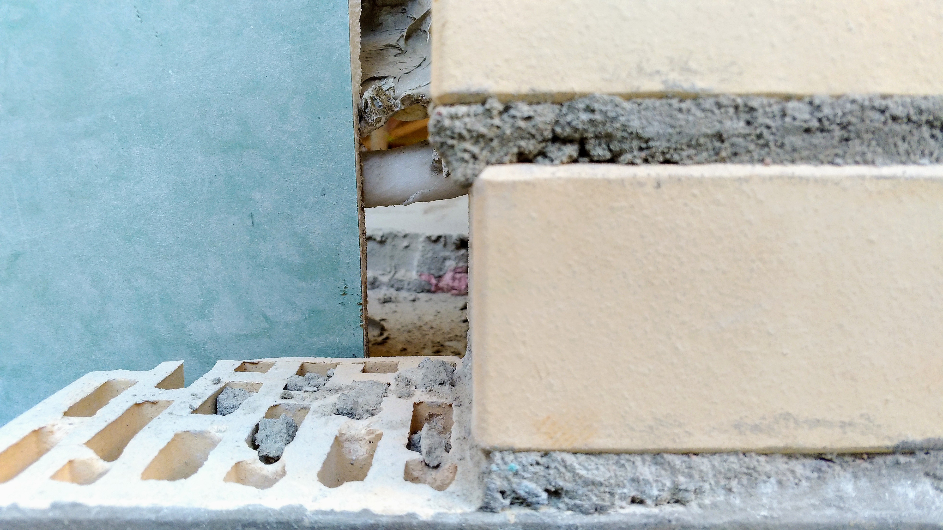

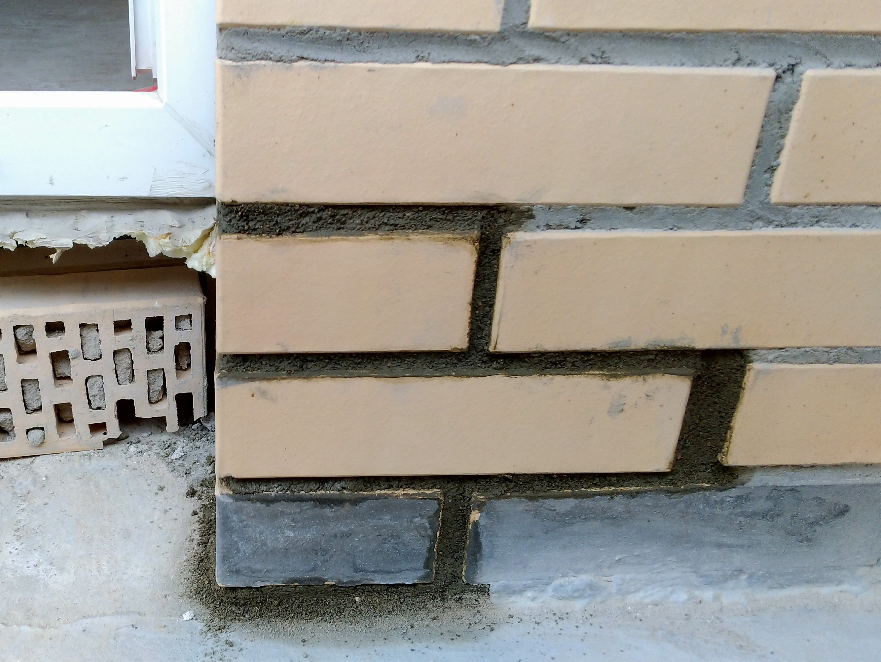

В итоге сверлили швы без долбления буром 6, потом расширяли 8кой. Получилось вынуть без сколов почти все кирпичи, благо вынуто было больше, чем нужно обратно поставить .
