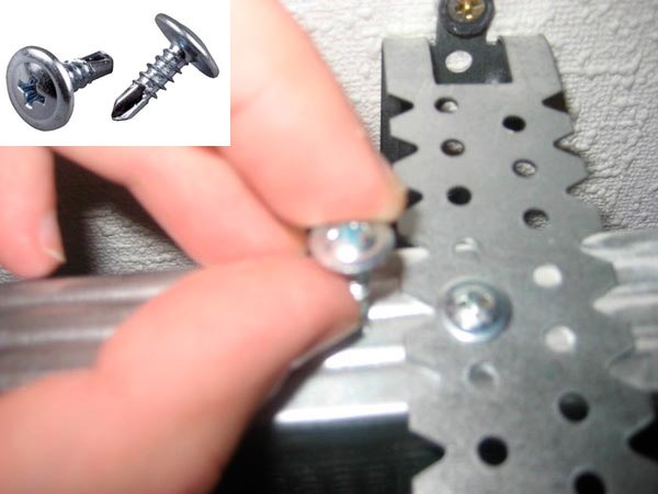

dmitrovski, евгений78, Парни, приветствую ! Подскажите еще по саморезам для профиля , какие лучше . Собрал каркас уже, но некоторые саморезы тупо прокручиваются ( не ужимают подвес ) . Не все , но какой-то процент ( скажем на сто саморезов штук 30 так точно ). Уже использовал и с нарезающими резьбой и обычные ( типа такие на фото ) . Некоторые подвесы сделал на пробу сам из направляющего профиля , так там нормально зажимает так, лучше чем заводской подвес. может существуют спец саморезы для профиля или я чего не так делаю ? Хотелось бы на будущее знать ))

AseKBY, шуруп кнауф ln 3.5х11 или 3.5х9.5 У вас подвес не кнауф? Шуруп должен входить в желобок профиля

AseKBY, Есть несколько нюансов.
  1. Необходимо использовать качественный профиль с толщиной металла не менее 0.6мм Любой саморез по металлу при меньшей толщине металла просто срезает (слизывает) тонкую оцинковку. Нельзя с большим усилием крутить клопы. Сталь у самореза крепче стали профиля и можно просто сорвать резьбу нарезанную в отверстии профиля.
  2. Саморезы (вот этот на сленге - "клоп, семки") которые со сверлом, используются для толстостенного металла. Для профиля ППН и ПП нужны клопы без "буравчика" (сверла). Сверло делает слишком большое отверстие для такой толщины металла, и он начинает просто прокручиваться.
  3. Подвесы у вас не похожи на Кнауф или Албес. Попробуйте в магазине сгибать подвесы от разных производителей. Чем жёстче, тем лучше. Толщина не менее 0.9мм
  4. Ни в коем случае не крепить на "дюбель гвоздь"! Крепление в "уши" подвеса (боковые отверстия), только в качестве усиления и невозможности переноса подвеса в другое место. Подвес крепится в центральное (продолговатое) отверстие. Крепится на анкерклин в бетон, или на дюбель и саморез с плоской (прижимной) шляпкой в штукатурку, гипс или дерево.

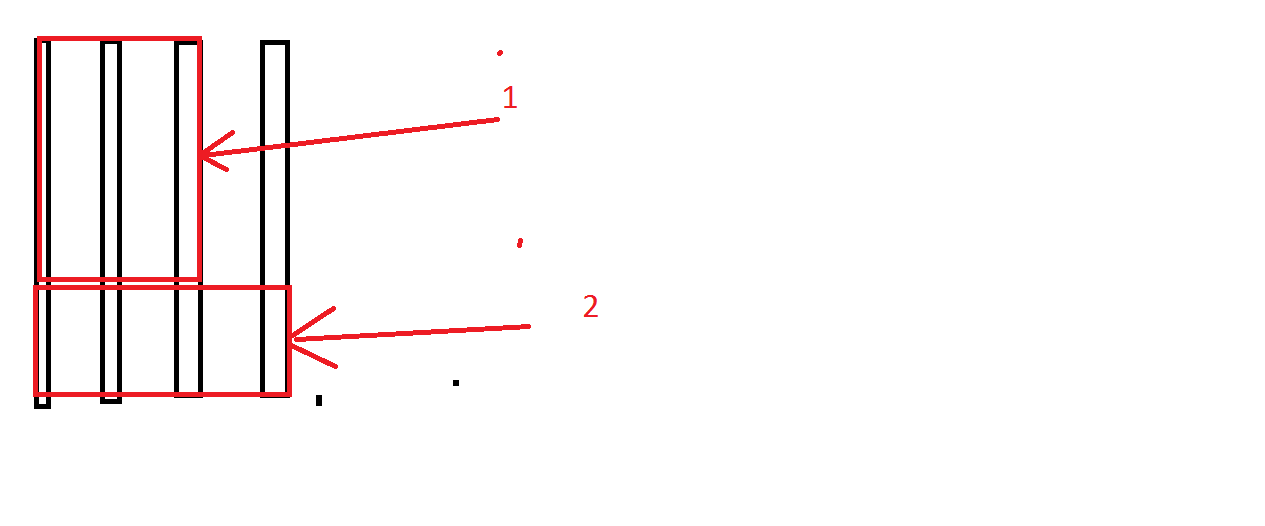

dmitrovski, ИгорьPurnesh,Все, спасибо , по поводу саморезов разобрался . Купил другие , как на фото выше и норм . Брал обычные , без сверла. Еще возник вопрос по листам г/картона , как правильно крепить на профиль - по направлению профиля или поперек ? Просто я собрался делать по направлению профиля ( рис 1 ) , тогда у меня ровно три листа входят ( без обрезков )..Как правильно будет ( на фото )

AseKBY, откройте кнауф п113, посмотрите видео, вопросы все отпадут.
